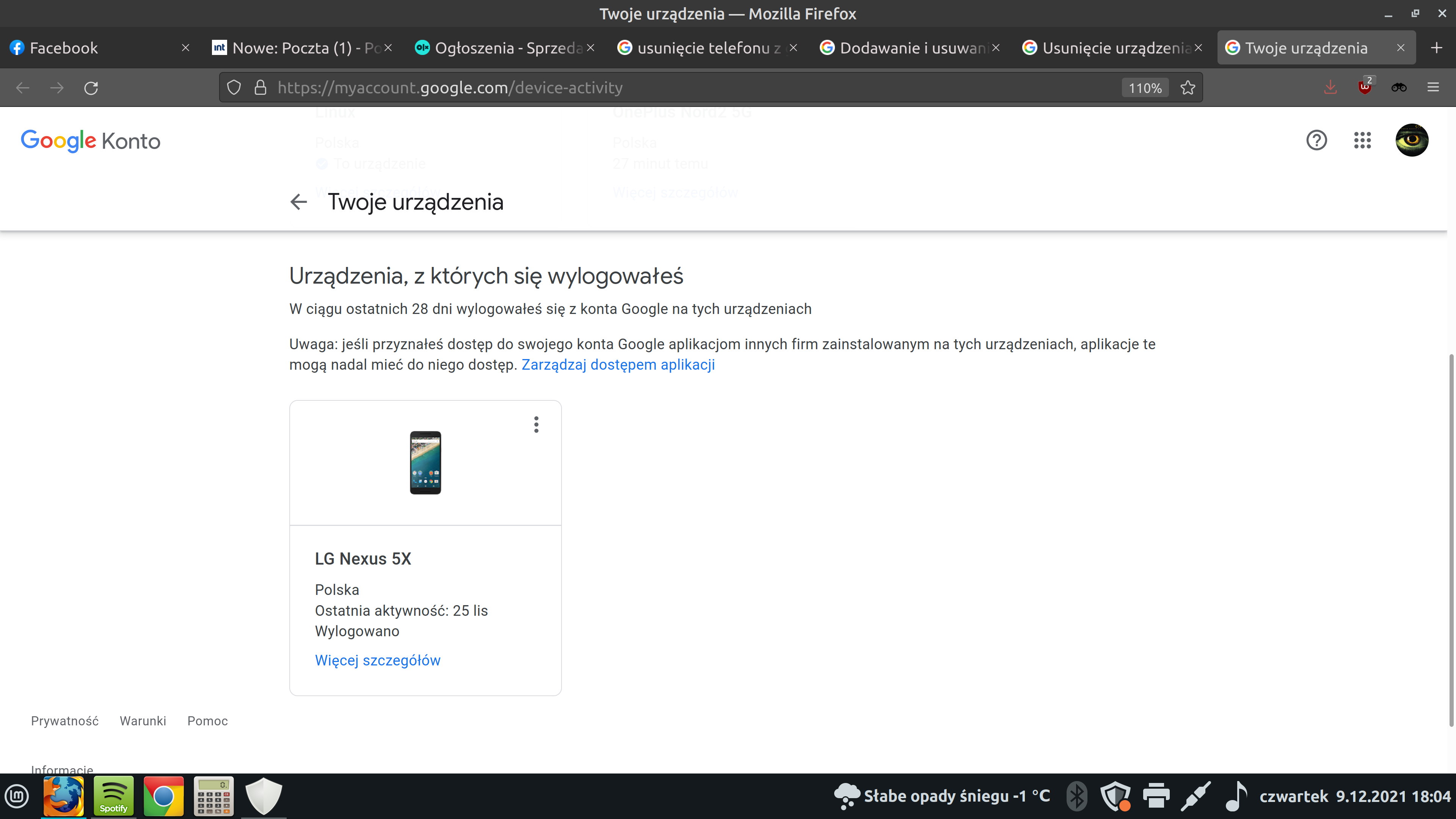

    Cześć Wam.
    Zbiłem ekran 5-6 letniego telefonu, postanowiłem go wystawić na aukcji. Opisałem go rzetelnie, kupujący telefon zakupił, po odebraniu dostałem wiadomość że kupujący potrzebuje mój e-mail i hasło by zalogować się na telefon. Nie spodziewałem się, że po hard reset w ogóle będzie to potrzebne. Z oczywistych względów zacząłem czytać w internecie. Rzeczywiście urządzenie powinno się wylogować, wszedłem więc na konto Google i wylogowałem ten telefon. Po czym i tak dostałem wiadomość od kupującego że nadal potrzebuje moje hasło i e-mail. Oczywiście go nie podam, bo mam tam swoje dane. Pytanie do bardziej obeznanych w tym temacie, czy ja jestem w tym momencie oszukiwany przez kupującego?

    Nie jesteś, Nexus 5x miał frp, więc trzeba się zalogować twoim kontem po prawidłowym zalogowaniu można dodać właściwe konto a twoje usunąć.

    To mimo tego, że ja wylogowałem, jak na załączniku, to i tak nic nie daje? Muszę telefon dostać z powrotem, by zalogować się, usunąć to konto z telefonu i zwrócić kupującemu z powrotem? To Hard Reset nic nie dał?

    To tzw blokada FRP. Blokada znika po usunięciu konta Google z telefonu, po przywróceniu ustawień fabrycznych z poziomu ustawień (nie z recovery), bądź po włączeniu opcji odblokowanie OEM.
    Przywrócenie ustawień z recovery, bądź zdalne wymazanie telefonu przez konto Google (które oczywiście nie zadziała, bo tego konta na urządzeniu po resecie już nie ma), blokady oczywiście nie wyłączy.
    Kupujący więc może mówić prawdę. W przypadku nowszych telefonów i nowszych wersji Androida, telefon pyta najpierw o stary kod blokady, a dopiero potem o login/hasło jeśli użytkownik właściwego kodu nie zna. W przypadku Nexusa 5x tej opcji zapewne nie ma.
    Sytuacja trochę kłopotliwa, bo wygląda na to, że o blokadzie nie wiedziałeś, a tym samym nie załączyłeś informacji, że taka może wystąpić. Loginu i hasła podawać nie wypada, i nawet jeśli tymczasowo byś hasło zmienił, to jednak kupujący zawsze może podejrzeć wiadomości na koncie, itp.

    Wszystkie w miarę nowe telefony muszą być wylogowane przed hard resetem. Inaczej wołają później o konto Google przypisane do telefonu. Niestety kupujący Cię nie oszukuje. Wiem że można to jakoś obejść, ale jest to dosyć skomplikowane.

    Najszybszym rozwiązaniem jest właśnie wysłanie telefonu z powrotem do ciebie.
    Przed hard reset musiał byś się wylogować na telefonie z konta Google, wtedy by było ok.

    Trzeba by się umówić np. na video rozmowę, zmieniasz hasło do konta, podajesz mu e-mail i hasło on wpisuje a Ty na swoim urządzeniu dostajesz zaraz info o nowym logowaniu i klikasz, że to nie Ty. Wtedy zmieniasz sobie hasło na takie jakie było a on ma już odblokowany telefon, wejdzie w ustawienia i zrobi reset do fabrycznych.
    Nie da rady wejść na żadne Twoje dane na koncie w tak krótkim czasie.
