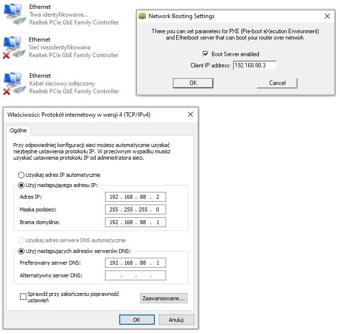

    Niestety nie mogę przeprowadzić tej procedury ponieważ router się restartuje.
    Zrobiłem punkt po punkcie zgodnie z poradnikiem i z waszymi poradami.
    Kiedy wyskakuje komunikat "kabel sieciowy odłączony" - wtedy następuje restart routera.
    Zasilanie podaję ze switcha przez PoE - ale chyba nie ma to znaczenia ponieważ przed awarią działał normalnie.

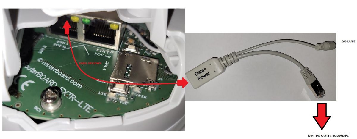

    Nie kłamię - zasiliłem Mikrotika jak niżej.
    MikroTIK SXT LTE6 kit - Problem po próbie aktualizacji
    Nadal się resetuje.
    Staram się zrobić to dobrze i robię to zgodnie z poradnikiem - robi reset i nie wykrywa go pod Netinstall.

    Ponownie zasiliłem Mikrotika zewnętrznie i.. pykło!
    MikroTik Netinstall for RouterOS v6.48.6 + instalacja v6.48.6.
    Możliwe że winowajcą był kabel - zmieniłem na inny.
    Wszystkim BARDZO dziękuję za pomoc - poleciały podziękowania.
