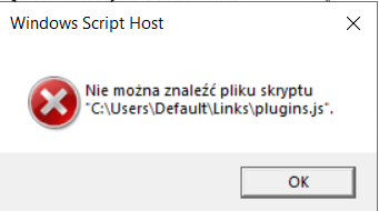

    Witam forumowiczów.
    Od wczoraj mam problem z pewnym komunikatem, który wyskakuje raz po raz co jakiś czas.
    Windows Script Host - Nie można znaleźć pliku skryptu
    Czyściłem komputer ADWclenerem, ale nic to nie dało, ma ktoś jakieś pomysły ?

    Zamiesc w zalaczniku logi z FRST, ze skanowania (addition oraz frst.txt).

    Obok frst.exe utworz plik Fixlist.txt z zawartoscia:
    CloseProcesses:
    HKLM-x32\...\Run: [Podpis Kwalifikowany] => "C:\Program Files\Podpis Kwalifikowany\pksigner.exe" (Brak pliku)
    HKU\S-1-5-21-1788753280-2446371665-1290924443-1002\...\Run: [FACEIT] => "C:\Users\Szymon\AppData\Local\FACEITApp\update.exe" --processStart "FACEIT.exe" (Brak pliku)
    HKU\S-1-5-21-1788753280-2446371665-1290924443-1002\...\Run: [Advanced SystemCare] => "C:\Program Files (x86)\Advanced SystemCare Pro\ASCTray.exe" /Auto (Brak pliku)
    HKU\S-1-5-21-1788753280-2446371665-1290924443-1002\...\Run: [AceStream] => C:\Users\Szymon\AppData\Roaming\ACEStream\engine\ace_engine.exe (Brak pliku)
    HKU\S-1-5-21-1788753280-2446371665-1290924443-1002\...\Run: [com.messenger] => C:\Users\Szymon\AppData\Local\Programs\Messenger\Messenger.exe messenger://openAtLogin (Brak pliku)
    GroupPolicy: Ograniczenia ? <==== UWAGA
    Policies: C:\ProgramData\NTUSER.pol: Ograniczenia <==== UWAGA
    Task: {33CB816E-5A9F-457E-8F29-258864F87072} - System32\Tasks\ASUS\P508PowerAgent_sdk => C:\Program Files (x86)\ASUS\ArmouryDevice\dll\ShareFromArmouryIII\Mouse\ROG STRIX CARRY\P508PowerAgent.exe (Brak pliku)
    Task: {77D01FA2-9208-413A-9C3A-E758144E1A83} - System32\Tasks\TinyTask => C:\Users\Default\Links\plugins.js (Brak pliku)
    CHR HKU\S-1-5-21-1788753280-2446371665-1290924443-1002\SOFTWARE\Google\Chrome\Extensions\...\Chrome\Extension: [mjbepbhonbojpoaenhckjocchgfiaofo]
    CHR HKLM-x32\...\Chrome\Extension: [aegnopegbbhjeeiganiajffnalhlkkjb]
    2021-12-12 15:30 - 2021-12-12 15:30 - 000000000 ____D C:\Users\Szymon\Downloads\FRST-OlderVersion
    2021-12-12 12:23 - 2021-12-12 12:23 - 008540344 _____ (Malwarebytes) C:\Users\Szymon\Downloads\AdwCleaner (1).exe
    2021-12-11 16:14 - 2021-12-11 16:14 - 000003516 _____ C:\Windows\system32\Tasks\TinyTask
    W FRST wybierz Napraw.

    Pomogło ! Dziękuję ci serdecznie ;)
