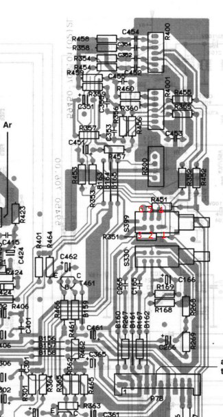

    Witam serdecznie i rzecz jest tego rodzaju,że przy wciśniętym defeat wzmacniacz działa normalnie kiedy go wyciśniemy w kierunku regulacji barwy dżwkęku to rozlega się głośny pisk i trzeba szybko wcisnąć tak jak było i gra dalej. Kiedy piszczy cala reszta działa oprócz niskich i wysokich , w tle słychać słaby dżwięk.Co może być pr zyczyną? kupiony nie tak dawno.Pozdrawiam.

    Jak już będziesz miał przewody to sprawdź omomierzem (ciągłość) czy przy wyłączonym DEFEAT są zwarte odpowiednie styki przełącznika S399.(ON/OFF DEFAET)
    Mają być zwarte 1. z 2. i 4. z 5.

    Witam, przepraszam za długi czas ciszy no trochę nie mialem czasu ani skupienia. Wczoraj bylem w środku przy okazji naprawiając zatrzask front panelu, matko jakie to jest cienkie.No ale do rzeczy, układ całego problemu jest integralny z całą płytą czy pokładem to faktycznie wygląda jak to. Od góry jest ciasno, od dołu to od spodu brak dostępu, trzeba by raczej wymontować monolit to zewnątrz.Wszystkie przełączniki są od góry z charakterystyczbym błękitnym kolorze. Jakieś sugestie? Miernik dziala . Mam jeszcze pytanie z innej sytuacji czy układ scalony VC 5022 to to samo co VC 5022-2?. Zamówilem z zagranicy do nieszczęśnika nie dawno kupionego JVC AX 551R. Pozdrawiam.

    Sprawdzileś to:

    Wyłącznik defeat do wymiany.
