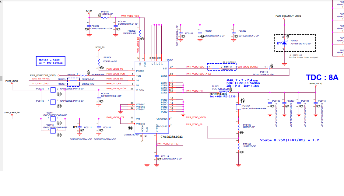

    A dasz radę zidentyfikować przetwornicę T08N. To tak na przyszłość, jakby się okazała uszkodzona.

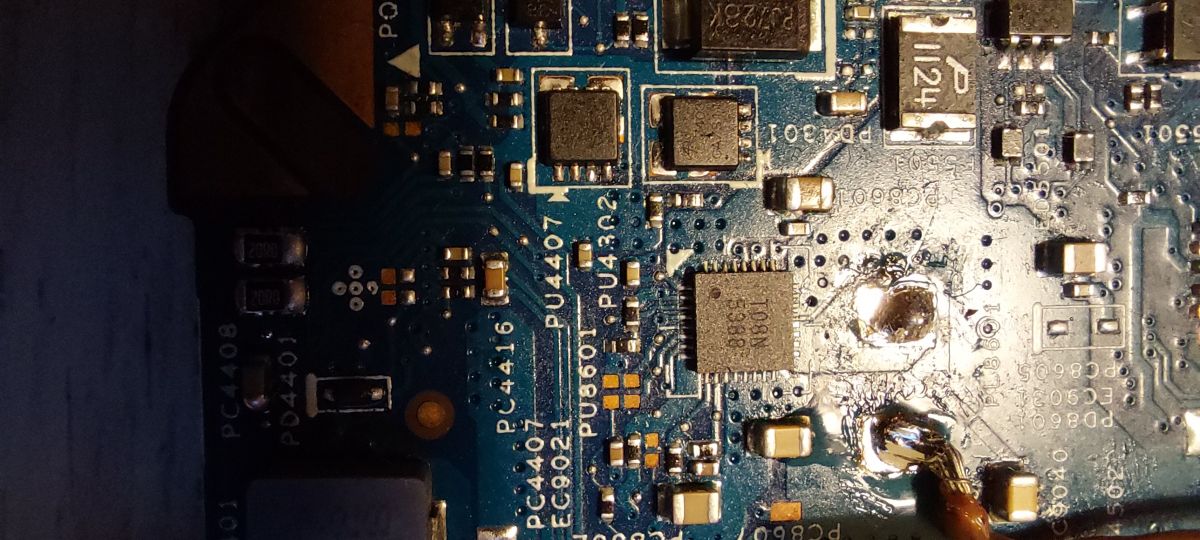

    Przetwornica:
    HP 17-AK013NG - Problem z USB
  • #35 19792421
    lisek
    Serwisant RTV
    Posty: 39712
    Pomógł: 6305
    Ocena: 6800
    Druga linijka wazzna w opisie
    :?: mozliwe ,że to G5388K11U (Printing 5388) QFN32
    * G5388K&RT8068A_VDDQ/VTT / Acer > płyta Wistron Woody/Buzz_KBL 16924-1
    *cpu KabyLake-R

    lisek - dzięki, wstępnie wyprowadzenia pasują, jeszcze sprawdzę dokładnie, ale raczej to jest ten układ.

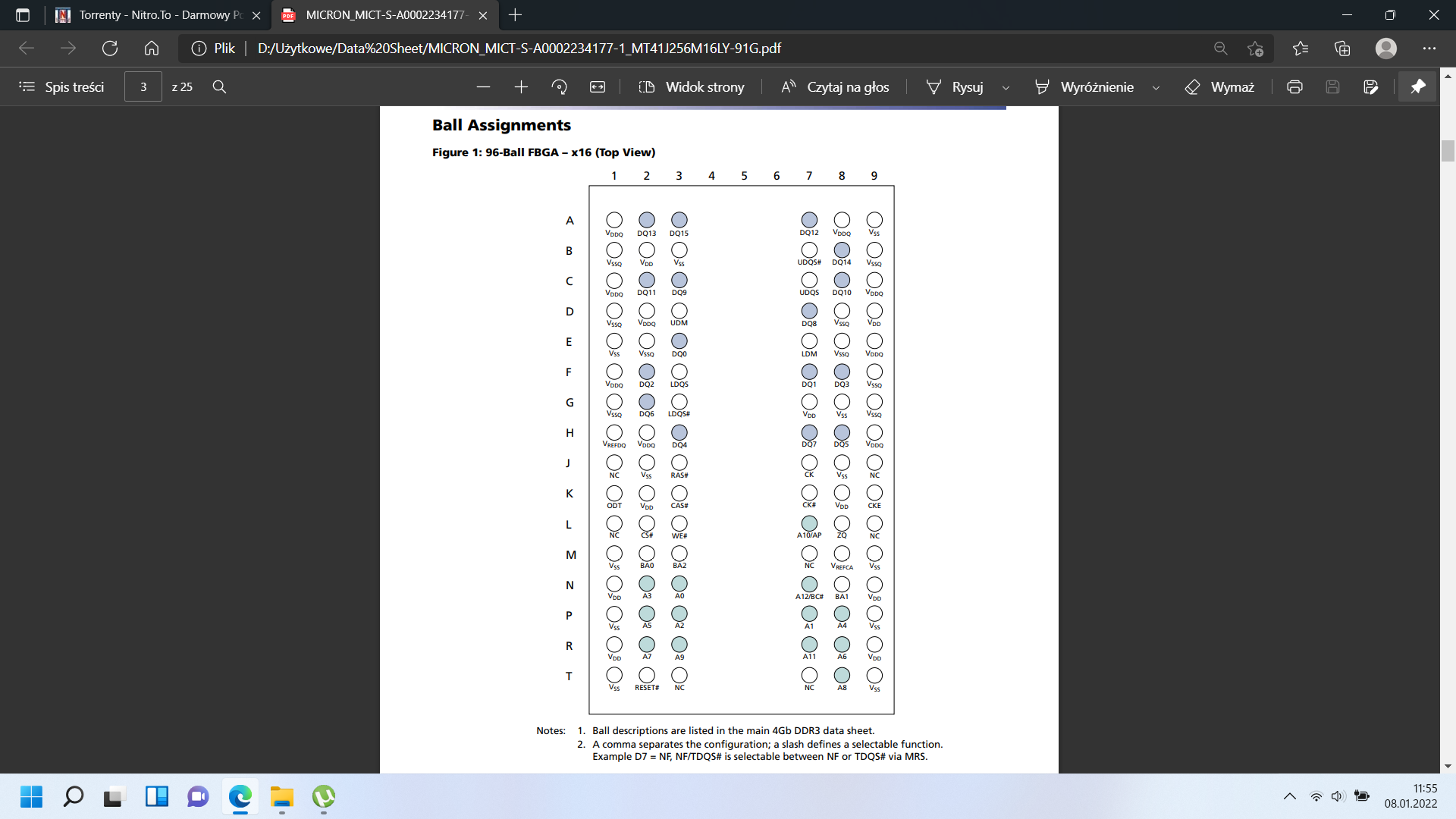

    A orientujecie się może, który pin na kostce pamięci to masa?
  • #40 19807279
    miecho18
    Spec od komputerów
    Posty: 18696
    Pomógł: 3085
    Ocena: 2771
    "Vss" to masa.

    Moje 4 kostki wylutowane i zakulkowane mają rezystancję od 0,7ohm do 5,7 ohm. Taka rozpiętość jest prawidłowa? Chciałem dzisiaj wylutować GPU, ale cały czas się waham.
  • #42 19807313
    miecho18
    Spec od komputerów
    Posty: 18696
    Pomógł: 3085
    Ocena: 2771
    Nie. 5,7Ω to też za mało. GPU też raczej będzie do wymiany.
  • #43 19807329
    jurekw88
    Poziom 8  
    Posty: 250
    Ocena: 18
    miecho18 - dziękuję Ci za informacje. Do wymiany zatem GPU i wszystkie pamięci.

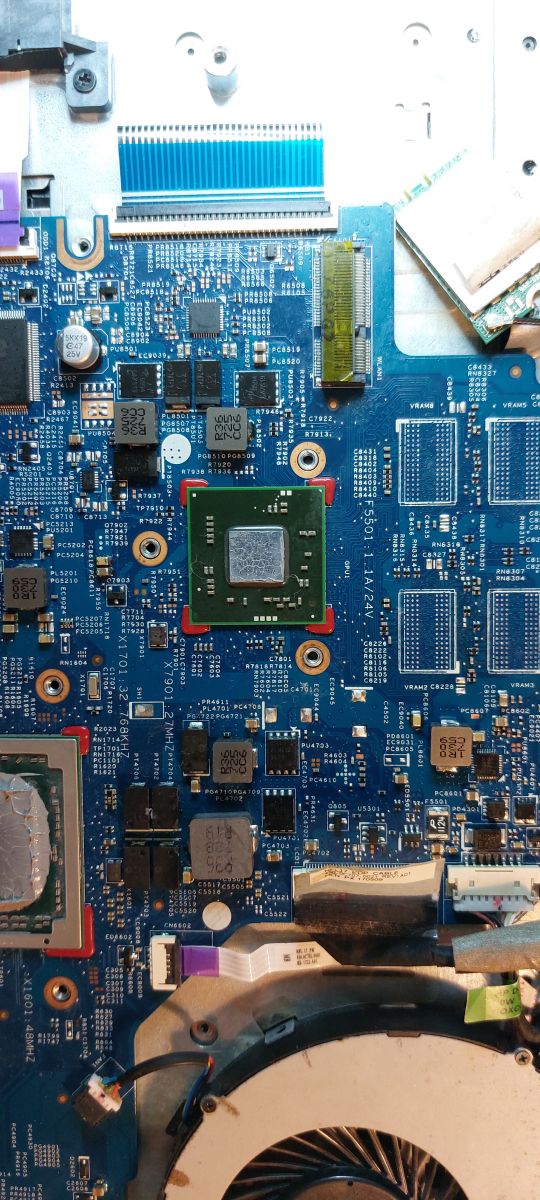

    To teraz Panowie bym prosił o pomoc w wyeliminowaniu GPU, tak żeby laptop korzystał z grafiki wbudowanej w procesor.
    Pewnie jest to niemożliwe do zrobienia z uwagi na brak schematu, ale może ktoś robił coś takiego w podobnym HP.
    Ja tylko podsumuję, że nie ma takiej opcji w BIOS, oraz odłączenie cewek od zasilania GPU powoduje, że laptop się nie uruchamia.
    W załączeniu zdjęcie okolicy GPU.

    Panowie, czy kość Microna MT41J256M16LY-091G:N jest zamienna z Samsungiem k4W4G1646D-BC1A?
    Jednak spróbuję wymienić GPU i pamięci.
    #49 19819906
    lisek
    Serwisant RTV
    Posty: 39712
    Pomógł: 6305
    Ocena: 6800
    Nie
    Trzeba "kombinować " ze strapami chipa grafiki

    Po wylutowaniu GPU laptop się uruchamia, system nie wiesza się na sterownikach grafiki. Podsumowując, jeśli ktoś, chce wyłączyć uszkodzone GPU z tego laptopa, powinien go wylutować. zamykam temat, wszystkim bardzo dziękuję za podpowiedzi. USB nie udało mi się naprawić.
