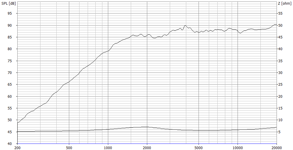

    Czy brałeś pod uwagę Visaton G20SC? Być może dałoby się go zamontować bez zmian w obudowie, gdyż ma prawie takie same wymiary.
  • #7 20069023
    bwc
    Posty: 821
    Pomógł: 108
    Ocena: 178
    Wg danych z Boxsima dla G20SC:
