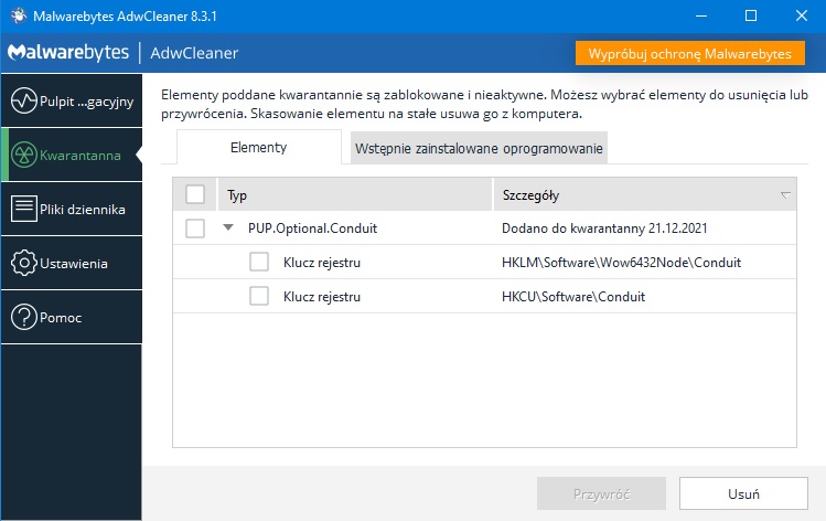

    Zrobiłem to co trzeba i uruchamiałem ponownie kilka razy i póki co nie ma żadnych reklam.
    adwcleaner wykryl 2 pliki (screen w załączniku), dodałem do kwarantanny.
    Więc to chyba wszystko.
    Dziękuję i życzę Wesołych Świąt. :evil:
