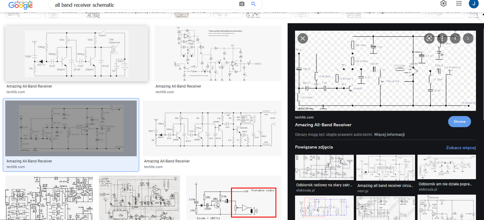

    Pewnie będziesz musiał zacząć od prób, na prostych układach zobaczyć co słychać a czego nie. Raczej nie oczekiwał bym że wykryjesz 3G, 4G, 5G.... zbyt zaawansowane technologie na takie układy.
    Takich i podobnych układów typu "all band receiver" było wiele:
    Rejestracja fal radiowych z urządzeń mobilnych przez silnik wibracyjny lub rezonator audio
    Przykład na kilku tranzystorach
    https://forums.qrz.com/index.php?threads/tran...hoice-for-an-audio-output-rf-detector.506810/
    Pewni będziesz musiał zacząć od prób na prostych układach zobaczyć co słychać a czego nie. Raczej 3G, 4G, 5G.... będzie poza zasięgiem takich układów.
    Projektów takich i podobnych układów typu "all band receiver" było wiele:
