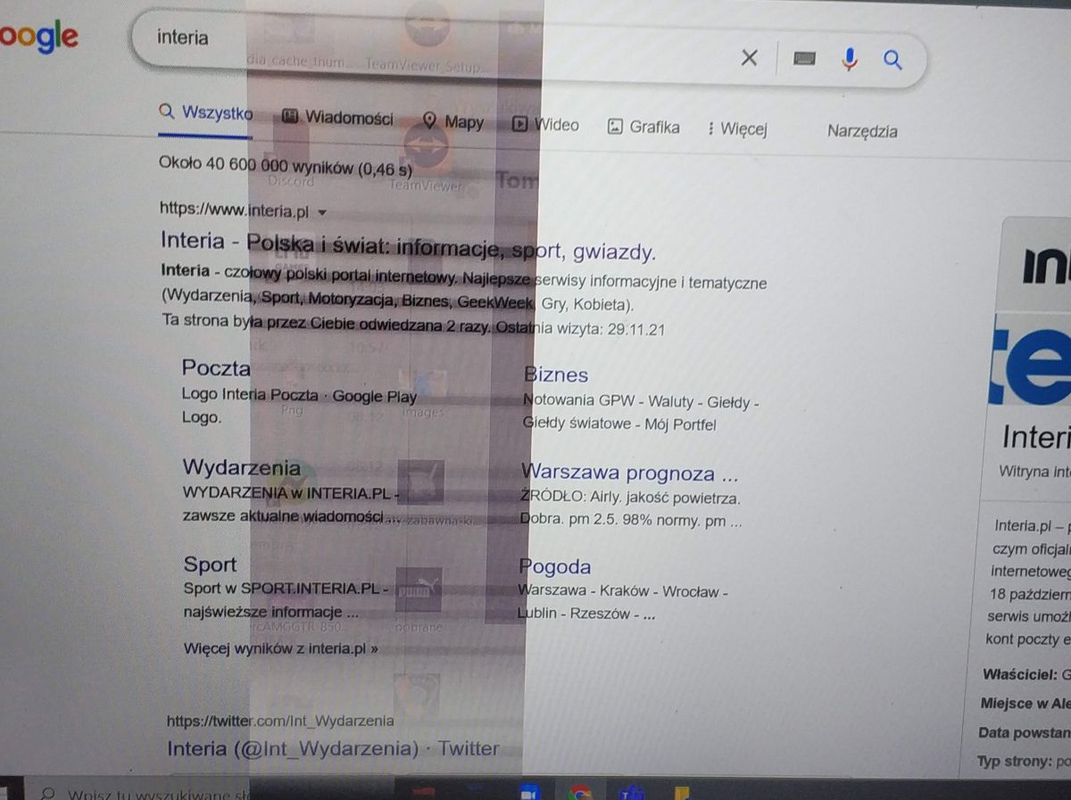

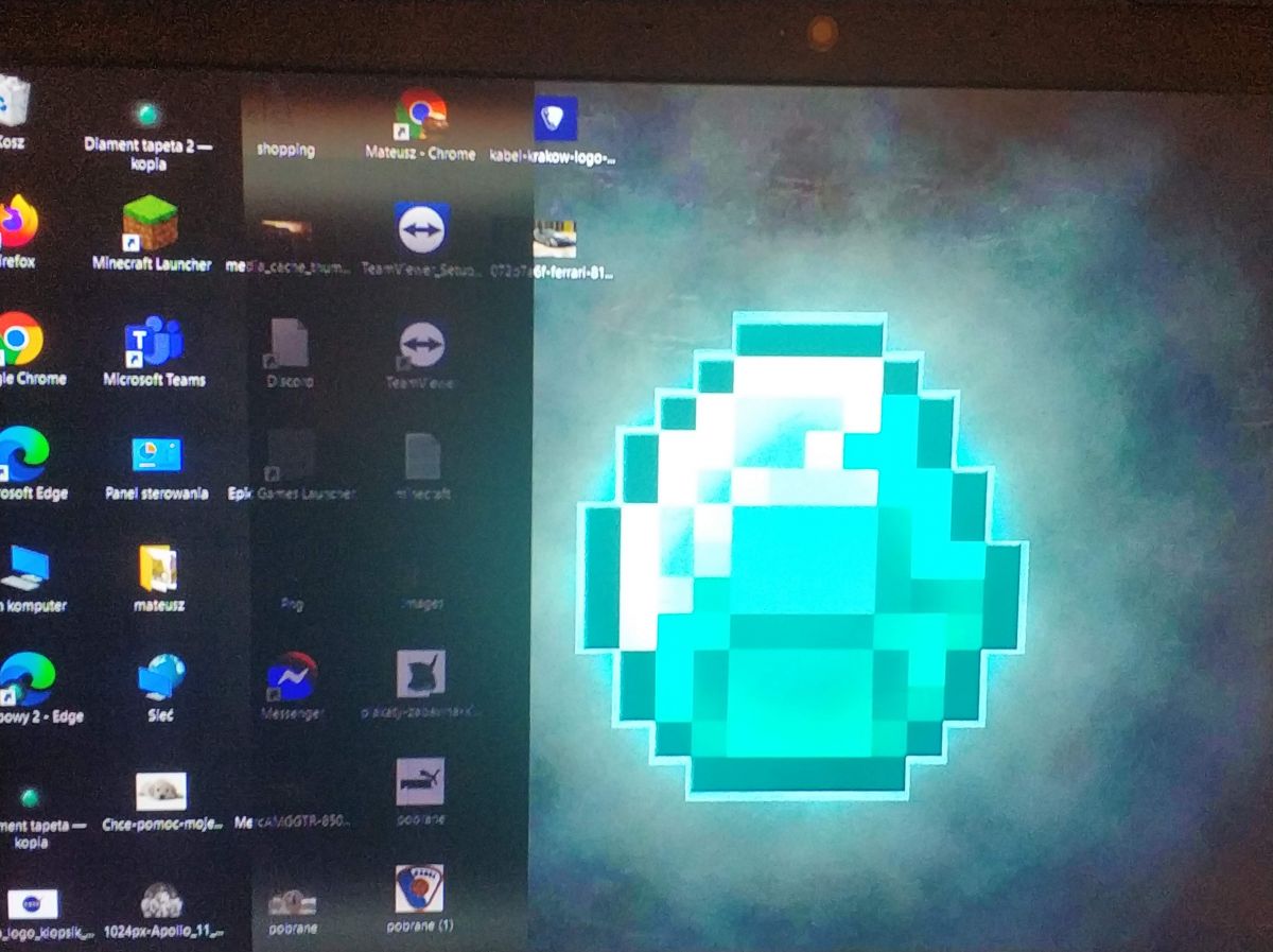

    Witajcie,
    Niespodziewanie pojawił się dziwnie zachowujący pasek na matrycy. Matryca niby wyświetla obraz, jednak paskiem który jest czarny lub biały (w zależności od tła) oraz wydać dodatkowo prześwitujące ikony z poprzednio wyświetlanego obrazu. Czy taka reakcja wskazuje na uszkodzenie matrycy, taśmy czy karty graficznej. Ruszanie taśmą nie daje żadnych efektów.
    Obraz po kablu na monitorze zewnętrznym wyświetla się prawidłowo.
    Kod matrycyLTN156HL02-001.
    Prośba o pomoc w diagnozie wstępnej.

    Uszkodzona matryca. Nie była zalana?
    Nic mi na ten temat nie wiadomo. Natomiast po rozebraniu nie ma żadnych oznak pozostałości po zalaniu.

    Zatem możliwe jest uszkodzenia source driver'a odpowiedzialnego za tą część matrycy. W takim przypadku naprawa matrycy jest niemożliwa i konieczna jest wymiana.
