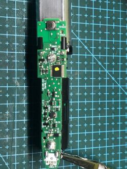

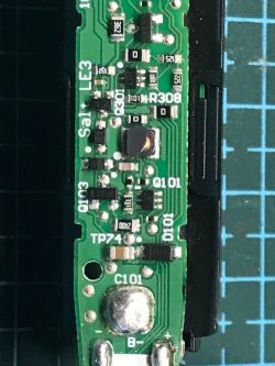

    Posiadam golarkę Philips jak w temacie. Przed wczoraj przestała działać, nie świecą diody od ładowania. Po rozebraniu zauważyłem uszkodzenie na płytce, pęknięty dławik. Proszę was o pomoc w określeniu parametrów tej części. Czy to może być przyczyną braku ładowania? Golarka Philips QP2530 - Nie ładuje się akumulator. Golarka Philips QP2530 - Nie ładuje się akumulator.

    Sprawdzić diodę D-101. Dławik jak ma przejście na razie zostawić.
