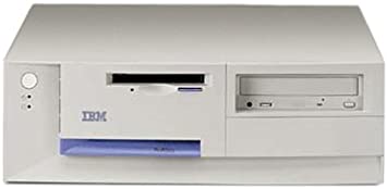

    Jak w temacie. Co myślicie o tym zestawie Retro PC?
    Wreszcie prawie ukończyłem swój plan na komputer Retro. Na początku pomyślałem, aby połączyć go w sposób 98/XP, ale gdyby tak zmodernizować go, że Most Wanted z 2005 działał by płynnie, sterowniki dla Win 98 mogą nie istnieć. Dlatego stworzyłem Build starszego składaka. Dlaczego Slot 1? Odkąd go kiedyś zobaczyłem zawsze chciałem taki mieć.
    Komputer przeznaczony głównie do NFS II SE i III, Worms 2, Quake II, może III, Może UT '99 oraz wybrane gry DOS.
    Oto specyfikacja:
    Jednostka systemowa
    Obudowa: SL Computer
    Płyta główna: Intel 440BX SE
    Procesor: Intel Pentium III 550 MHz Slot 1
    Pamięć operacyjna: PC 133 256 MB RAM SDRAM
    Zasilacz: 500 W ATX (Jaki?)
    Urządzania peryferyjne wewnętrzne
    Karta dźwiękowa: Sound Blaster 2.0 lub inna z tej serii.
    Karta graficzna:
    - VooDoo 3 3000 lub Riva TNT 2
    - Jeśli będzie potrzeba, jakiś GeForce 2 MX 400
    Karta telewizyjna: Jaka?
    Napęd optyczny: LG CRD-8521B z guzikiem Audio CD
    Stacja dyskietek: Zastanawiam się jeszcze
    Dysk twardy: Nad modelem zastanawiam się IDE HDD 80 GB
    Wentylatory do obudowy: Opcjonalnie
    Kable sygnałowe: Taśma 40-Pin podwójna oraz 34-Pin pojedyncza (zapomniałem o co chodziło z różnicami), dodatkowo kable sygnałowe panelu przedniego.
    Kabel Audio: No kabel
    Speaker
    Zestaw śrubek i śledzi
    Urządzenia peryferyjne zewnętrzne
    Monitor: Coś w stylu Phillips 150B4 15" LCD
    Mysz: A4 TECH OK-520 BCM
    Klawiatura: Logitech Deluxe Y-SU61 PS2 lub podobna wyglądem
    Gamepad:
    - Pad NES USB
    - Pad SNES USB
    Głośniki/Słuchawki/AUX
    - Coś w stylu Creative Sound Blaster Jam
    - GŁOŚNIKI TRACER CITY 2.1
    Mikrofon:: Prosty, biały w retro stylu lub wcale
    Oprogramowanie:
    - Windows 98 SE PL
    - Microsoft Office '97 PL
    - Microsoft Plus! 98 (opcjonalnie)
    Rodzi się kilka pytań
    - Jaki model zasilacza dobrać?
    - Jaką inną kartę graficzną i dźwiękową polecasz?
    - Czy gdy wybiorę kartę z akceleratorem 3D, żadne standardowe GeForce i inne nie będą wymagane?
    - Jaką kartę TV polecasz? (tylko do podłączenia Pegasusa)
    - Jaki model HDD będzie lepszy? Jakiś Segate, może Samsung, Caviar?
    - Jakie rodzaje taśm sygnałowych lepiej dodać do napędów? (Zworek mam mnóstwo)
    - Jakie słuchawki podanego typu jak wyżej, nie trzeszczące jakościowo?
    Ostateczne pytanie. Czym się różni starsze OEM od BOX? Czy jeśli mam Win98 SE OEM i zainstaluję go na tym sprzęcie, wymienię na przykład procesor to klucz przepada czy nie?
    Na nowszym oprogramowaniu dowiedziałem się, że niby tak ale na starszym?
    - A i co to dokładnie za obudowa (model)?
    Screen obudowy w załączniku:
    Certyfikat 80 PLUS Bronz lub wyższy (standard ATX) od SielentiumPC, be quiet!
    Warto zastosować adapter IDE z kartą pamięci SD/mikro SD itp. niż szukać starego dysku HDD na złącze IDE.

    kiss39 napisał:
    80 PLUS Bronz
    Dzięki, nawet tanie bywają.
    Czytałem o tym. Nie wiem jednak jak z wydajnością i stabilnością. Nie chciałbym też uwalić karty poprzez źle utworzoną partycję FAT32. Pomyślę o tym, bo pomysł jest ciekawy i nie przerobi aż tak komputera na nowoczesny.
    Nie, nie warto - mam taki adapter IDE-CF i g.....nie chodzi - miałem na tym przez jakiś czas Win95. Karty mają ograniczoną ilość odczytu/zapisu i się szybko zużyje. Lepiej normalny nowy dysk - najlepiej laptopowy 2.5" SATA + przejściówka SATA-IDE
    @albertk1990
    Jak masz slot ISA to polecam kartę dźwiękową SoundBlaster AWE64. Co do karty graficznej to ja kiedyś używałem S3 Savage 3D na AGP ale ten GeForce2 MX400 lepszy. Karty TV kiedyś używałem Prolink PixelView Play Tv Pro

    Na najwyższej wydajności mi chyba nie zależy, ponieważ w stare gry czasami będę pogrywał więc nie wiem jeszcze co zmieni wtedy dysk twardy dzisiejszychczasów.
    Możliwe, że jeśli wybiorę tą płytę główną, będę miał slot ISA. Muszę poczytać o tej AWE64, szczerze nie interesowały mnie nigdy różnice w kartach dźwiękowych. Super, GeForce mogę wybrać, miałem go kiedyś. Zastanawiam się nad 3DFX, czy wtedy nie muszę dobierać dodatkowej karty czy jednak tak. Jedną z gier udało mi się uruchomić na aktualnym komputerze bez żadnych emulatorów i specjalnej karty. OK, dzięki za info również dotyczące karty TV.

    Dysk może być też laptopowy 2.5" IDE np. na allegro aukcja 10510781574 - kosztuje 100zł 80GB ale dysk to podstawa i nowy, nieużywany. Ja bym nie żałował kasy i kupił i do tego wtedy przejściówka IDE 40 to 44pin a nie jakieś karty SD. Takie karty to się sprawdzają do systemów takich jak OpenWrt na ThinClient czy Live Linux odpalany z karty gdzie po odpaleniu z karty operacje są w pamięci RAM.
    Nie, do tych kart co wspomniałem żaden Voodoo nie jest potrzebny.
    Chodzi o to aby dysk był nowy bo ja bym się bał kupować używany - nigdy nie kupiłem używanego dysku twardego a mam ich kilkanaście :-)
    Ja widziałem różnicę w działaniu systemu na karcie CF w przejściówce IDE-CF a normalnym dysku HDD - kiedyś używałem Maxtor 20GB i 40GB 3.5" a ponieważ dzisiaj już ciężko znaleźć nowy o takiej pojemności dlatego poleciłem to co napisałem wcześniej.
    Dysk o dużej pojemności powyżej 128GB może nie być widziany przez bios.

    No i plus sanki lub jak to się nazywa 2.5" na 3.5", aby dysk nie wisiał. Prawdopodobnie, bo nie wyobrażam sobie jeszcze jak przejściówka będzie wyglądała po podłączeniu i zamontowaniu. Zastanawiam się czy dysk na przejściówce będzie stabilny. Kiedyś znajomemu oddałem komputer i podłączyłem dysk SATA do przejściówki ATA/SATA (wersja kabelek), a dysk łapał zasilanie kiedy chciał. Ale rozpatrzę propozycje.
    Co do kart to jeśli wybrałbym takie 120 GB, może bywać różnie. Tak dużej jeszcze nie testowałem ale pendrive 120 GB czy dysk przenośny USB nieco mniejszy. Pendrive uruchamiał się raz na tydzień, a dysk po skopiowaniu czegoś cięższego zaczynał brzęczeć i klekotać, aż wieszał system. Mówię ogólnie o wielkości pamięci przenośnych. Im większa, tym może różnie bywać.
    Nie słyszałem o takich systemach, poza Linuxem ale rozumiem. Ja zamierzam mieć u siebie 98 SE (wcześniej planowałem połączenie z MS-DOS, a jeszcze wcześniej P4 i połączenie z WinXP). Za dużo gadam.
    Rozumiem.. ciężko kupić stary, sprawny dysk. Faktycznie, czasami się zapomina o tym. Nie sądziłem, że ktoś się tu jeszcze odezwie i po dłuższych przemyśleniach spytałem się po co mi tak duży dysk jak 120, 80 czy 40 GB. Im więcej gier mam nasypane, tym jeszcze bardziej się odechciewa grać w nie. Ile jedna ze starszych gier zajmuje, do 700 MB? Może odrobinę więcej jeśli dwupłytówka. Gdy tak wspomniałeś o dyskach, przypomniało mi się, że sam mam dwa moje stare dyski od lat nie używane. Nie pamiętam modeli ale jeden z nich jest dyskiem z tą taką gumą wokół niego, 8 GB bodajże. Ale nadal mogę rozpatrzeć kupno SSD.
    Mam nadzieję, że nie potrzeba dodatkowej karty. Nigdy nie uruchomiłem na starszym komputerze gier w trybie 3DFX, nawet w GeForce 2 ale może to dlatego, że nie potrafię ich konfigurować.
    Na aktualnym komputerze z GeForce GTX 560 Ti Need For Speeda II SE tylko uruchomiłem bez żadnych emulatorów. GTA nawet nie chciało się uruchomić w tym trybie, FIFA 98 nadal nie miała efektów pogodowych w tle.

    Orion1990
    Poziom 4  
    Posty: 153
    Ocena: 3
    Przypomniała mi się pewny model czy firma. Nie wiem jak to określać - IBM. Przeglądając różne zdjęcia chyba postanowię zapolować na IMB NetVista. Niektóre zostały dawno sprzedane z Pentium III, a nawet IV. Niektóre miały Celerony D (miałem, nie polecam). Wybiorę raczej Pentium III i zamienię sobie podzespoły, które będę chciał. Na przykład kartę graficzną czy napęd CD. Przełożę stację dyskietek i dokupię GeForce'a i mam nadzieję, że będzie latał tak jak powinien oraz, że się nie ugotuje na desktopowej obudowie. Zdjęcie w załączniku.
    Opcjonalne Info:
    Mam teoretycznie obudowę z poprzedniego komputera, Dell Optiplex GX620. Mam jakąś płytę z celeronem, Kilka różnych kości RAM (SDRAM, chyba też DDR2), jakąś kartę z ATI Rage na PCI, dwa zasilacze do diagnostyki, który z nich jest spalony, a który nie ale chcę konkretne dokładnie dobrane przeze mnie podzespoły. A obudowa jest eee, taka o. Nie wiem co to za typ i czy wejdzie do niej płyta pod ATX dlatego, że obudowa jest jakaś niestandardowa. Był tam dziwny zasilacz pasujący tylko do tego modelu, klasyczny się nie zmieścił, była nagrywarka Combo rodem z laptopa, nieco mniejsza a chyba szersza płyta główna (nie pamiętam). Wolę tam nic nie wkładać, ponieważ poprzedni komputer ugotował się w niej.
