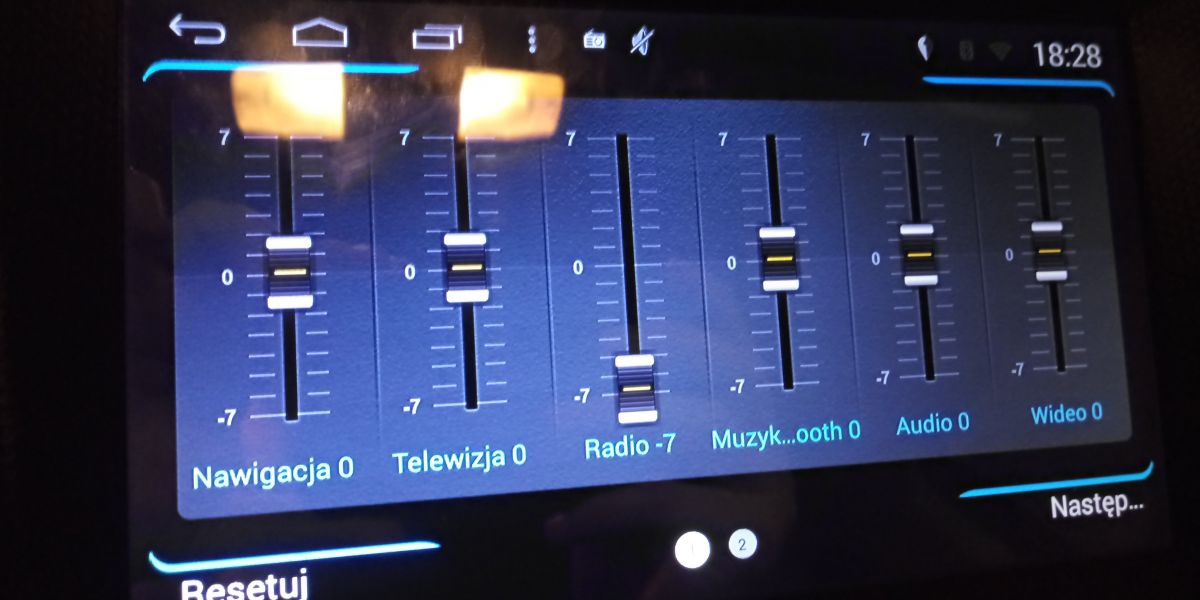

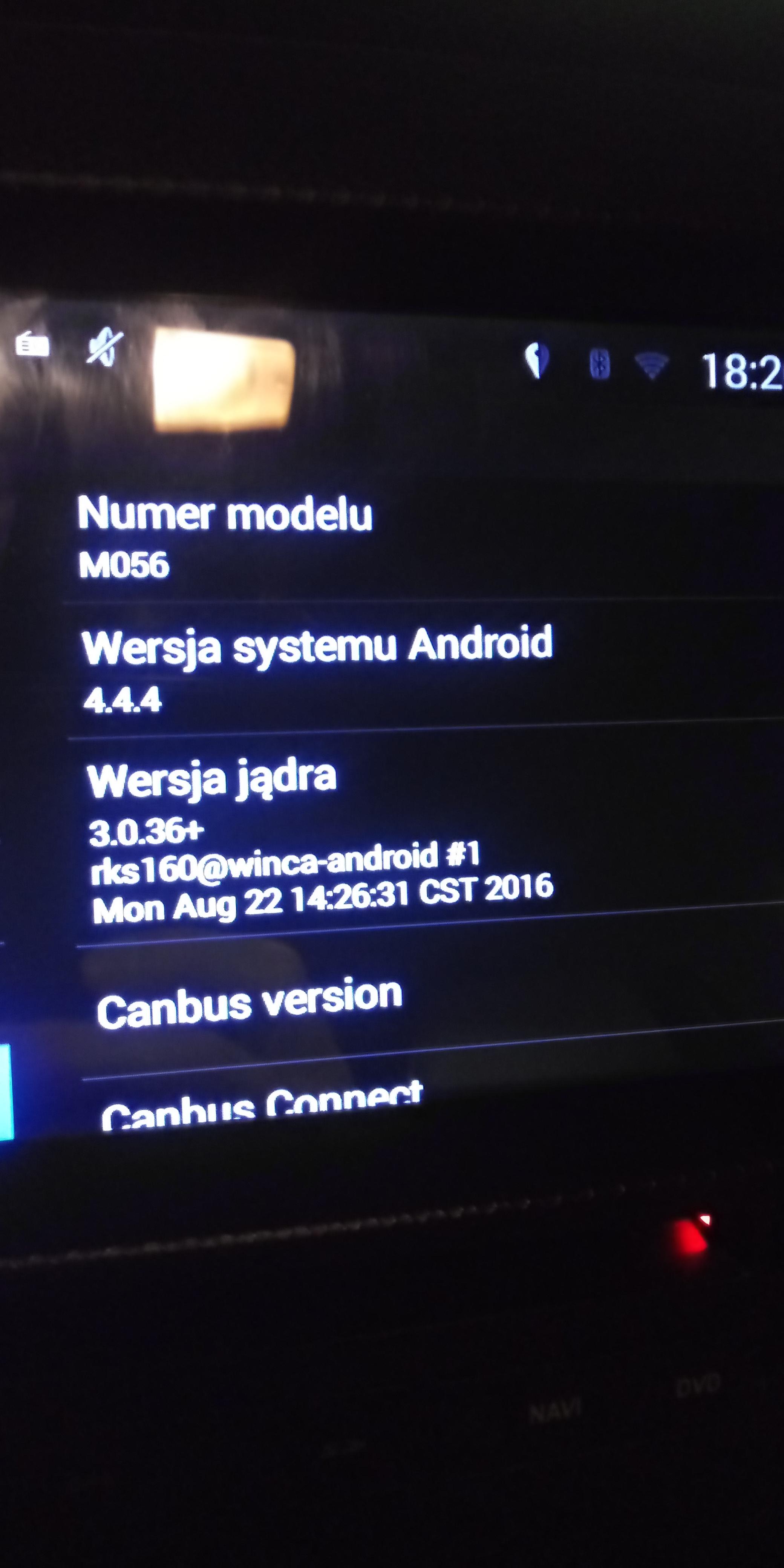

    Kupiłem auto z radiem android 4.4.4 (model M056) - fot 1 radio android - brak regulacji dźwięku po restarcie radio android - brak regulacji dźwięku po restarcie . Zrobiłem restart do ustawień fabrycznych, bo nieco przycinało. Po restarcie popsuła się regulacja głośności - jest tylko albo MUTE albo jeden poziom bardzo głośny (jak normalnie używałem 10, to to będzie z 20). Przy kręceniu na ekranie pojawia się skala od 1 do 40 i normalnie przechodzi suwak i pokrętło działa, ale dźwięk jest dalej na jednym poziomie. Stało się to ewidentnie podczas restartu.
    W Ustawieniach opcja Dźwięk zmieniam suwakiem wskaźnik i również jest bez znaczenia czy jest ustawione cicho, czy głośno - jest jeden ten sam poziom głośności.
    Zainstalowałem ze sklepu Play aplikację Regulacja dźwięku - przestawianie tych wartości nic nie daje.
    Jedyne co daje reakcję to Ustawienia fabryczne i tam zmiana wskaznika na -7 (fot. 2) - ale i tak daje to głośność dość wysoką przy braku regulacji.

    Spróbuj zrobić jeszcze raz hard reset, a jak to nie pomorze to spróbuj zrobić aktualizację czy coś z systemem.

    Jeżeli kogoś interesuje zakończenie - niestety u mnie pomógł jedynie twardy reset i wgranie aktualizacji.
