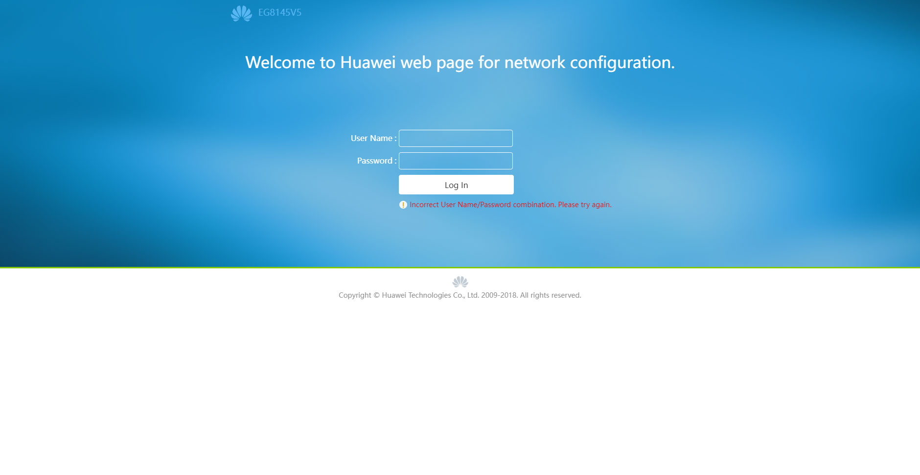

    Masz dostęp do konfiguracji Huawei eg8145v5?
    Jakie ma on publiczne IP na WAN, widoczne w Internecie, jest takie samo jak tu?:
    https://whatismyipaddress.com/pl/moj-ip
  • #9 19801811
    forester2008
    Posty: 6
    niestety brak dostępu
