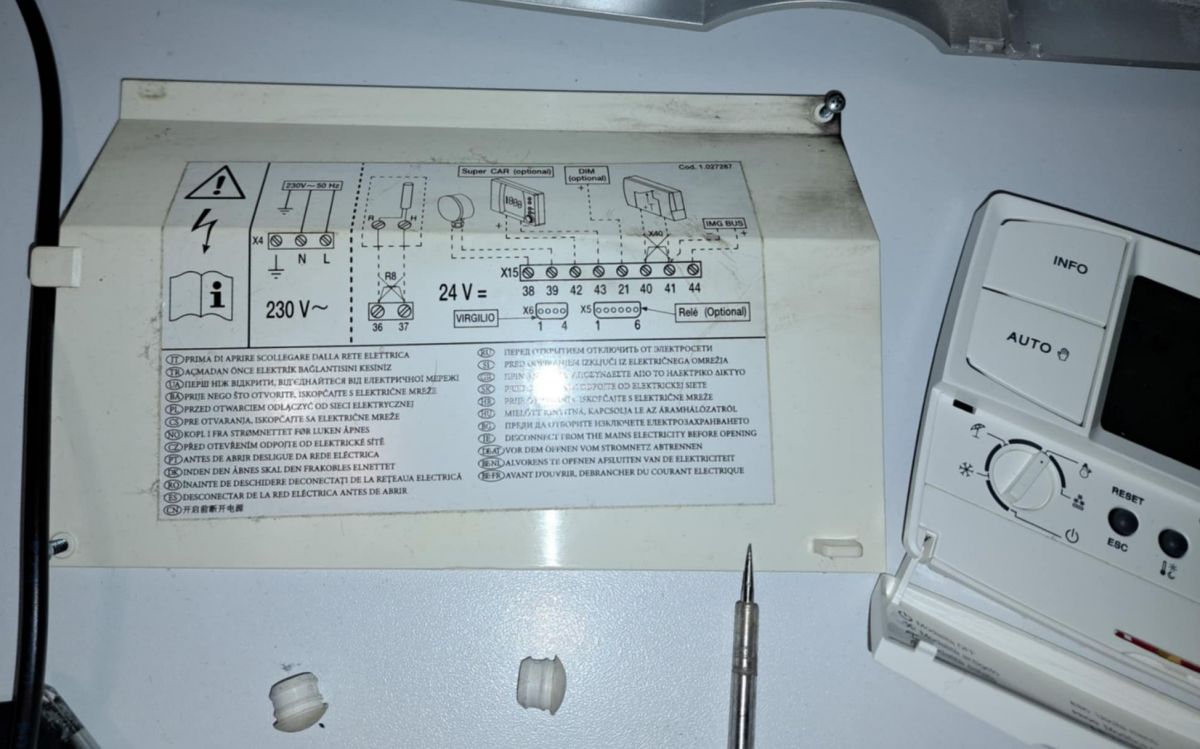

    byłem ostatnio u klienta w sprawie przeróbek w instalacji i zwróciłem mu uwagę, że kocioł Immergas Zeus 26 (z wbudowanym zasobnikiem) nie jest wyposażony w żaden czujnik pokojowy czy zewnętrzny. Pracował według stałej temperatury, a właściciel sam podkręcał kocioł, jak robiło się zimniej na zewnątrz. Zaproponowałem dołożenie bezprzewodowego regulatora CAR v2.
    Po otwarciu kotła jest taki schemat:
    Schemat podłączenia kotła Immergas Zeus 26 na pokrywie.
    Podłączając kocioł do zacisków 42 i 43, komunikat o braku komunikacji ("ERR>CM") na CARv2 - czy powodem mogła być nieusunięta zwora serwisowa 40-41? Wydaje mi się, że polaryzację przewodów miałem prawidłową.
    Podłączając do zacisków 41-44, udało się nawiązać komunikację z kotłem, ale efekty są takie:
    - komunikacja jest nawiązana,
    - z poziomu sterownika można zmieniać temperaturę ciepłej wody i temperatura zmienia się na kotle,
    - kocioł nie reaguje na zmianę trybu pracy (wakacje, ogrzewanie, wyłączenie) na sterowniku,
    - kocioł nie reaguje na zmianę ustawienia temperatury w obiegu CO.
    Czy powodem może być to, że kocioł jest z okolic 2013 roku, a sterownik nowy? Będę bardzo wdzięczny za pomoc.
