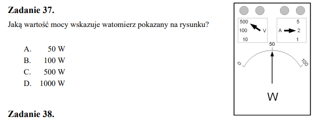

    Dzień dobry Państwu, mam problem z rozwiązaniem zadania 37 które umieszczam poniżej
    Egzamin E07 2014, zadanie 37 - odczyt wartości mocy z watomierza, wzór
    "Zadanie 37.
    Jaką wartość mocy wskazuje watomierz pokazany na rysunku?"
    Odpowiedź poprawna C - 500W
    Posiadam jeden wzór wzór na odczyt wartości z miernika analogowego
    x - wartość odczytana ze skali
    d - maksymalna wartość skali
    z - zakres pomiarowy
    w - wartość
    w = zx/d
    lecz, po podstawieniu wychodzi mi nieprawidłowy wynik
    (100x50)/100= 50
    nie posiadam literatury pt: " Miernictwo elektryczne i elektroniczne" więc nie mam za bardzo jak sprawdzić gdzie popełniam błąd.
    Proszę Sz. Państwo o pomoc w wykonaniu zadania
    #2 19821852
    adam:
    Posty: 244
    Pomógł: 3
    Ocena: 39
    Zakres pomiarowy: z = 500V * 2A = 1000W
    I wartość odczytana: w = (1000 * 50)/100 = 500W
