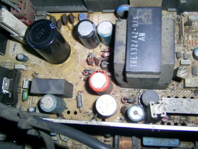

    Pomocy To ten odbiornik
    • MTC TV - samoczynne wyłączanie i dźwięki przy włączaniu, co robić? S4020854.JPG (77.28 KB) Musisz być zalogowany, aby pobrać ten załącznik.
    #7 1961150
    Aleksander_01
    Posty: 12633
    Pomógł: 1151
    Ocena: 3355
    Podstaw wszystkie elektrolity po prawej stronie trafa (foto).
  • #8 1963397
    mrsin
    Posty: 28
    Wymieniłem elektrolity sprawdziłem luty coś tam buczy tak jakby chciał sie załączyć nagle zaskakuje i świeci sie dioda z przodu w końcu można go włączyć. Nie wiem co mu jest pomocy:)
