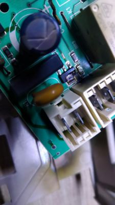

    Sprawdziłem wszystko i w końcu dobrałem się do sterownika. Rozebrałem go, a tam coś upalone, to chyba na linii blokady zamka. Jednak nie wiem czy to się da samemu wlutować nowy triak, bo ciasno i małe to...

    By nie uszkodzić płyty modułu sterującego zleć lepiej to lutowanie jakiemuś elektronikowi. Naprawa nie będzie z pewnością kosztować kroci.

    Czy ktoś może zna parametry tego triaka co u mnie spalony doszedłem iż jego oznaczenie jest W611 8D 2008W na polskim rynku chyba brak takiego, dzwoniłem do kilku sklepów elektronicznych i pytają o parametry. Czy ktoś może pomóc?

    Triak BTA2008W-600D 600V 5mA

    Jasne proszę bardzo tu do nabycia np. :arrow: link do BTA2008W-600D :D

    >>19829852 U mnie ten sam problem co u autora wątku: spalony triak wraz z blokadą drzwi.
    Czy można wlutować "mocniejszy" triak zamiast BTA2008W-600D, 600 V, 5 mA — taki, który wytrzyma większy prąd/temperaturę?

    Producent przewidział takie, a nie inne parametry. Myślisz, że jak zamontujesz mocniejszy prądowo, to dłużej wytrzyma? Nie tędy droga, zamontuj taki, jak ma być.
    Czasami jest tak, że elementy, które sterują blokadą drzwi, się uszkadzają, co pociąga za sobą uszkodzenie portu procesora. Wtedy masz cały moduł do wymiany.
