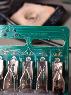

    Witam, szanowne grono.

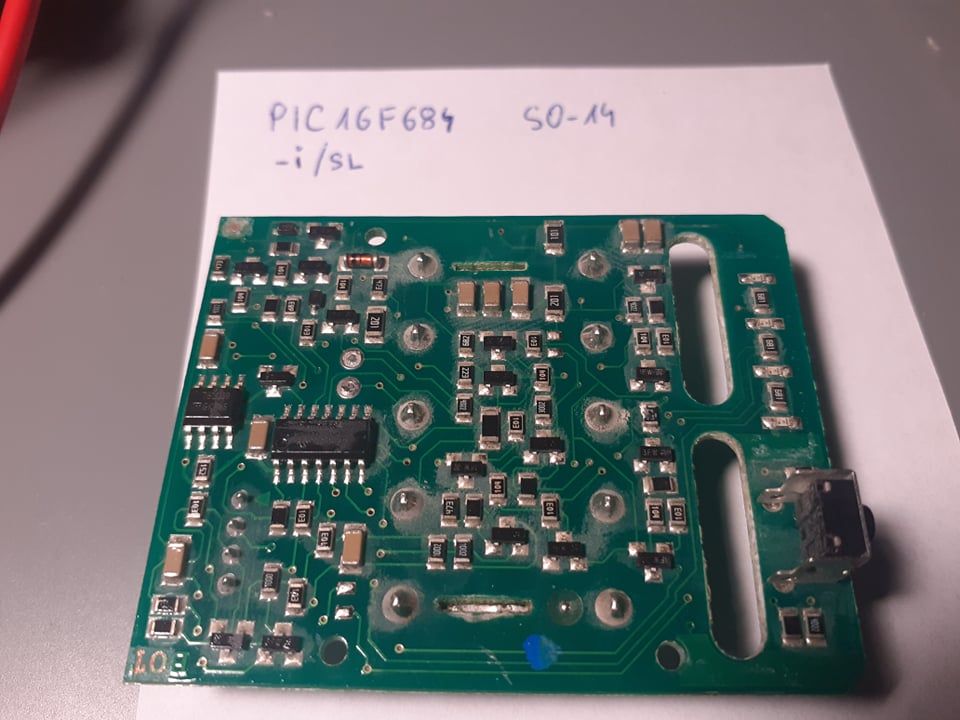

    Mam do naprawy baterię Metabo 5,2 Ah/18 V. Objaw był taki, że ładowarka nie chce ładować baterii, na drugiej baterii sprawnej ładowarka działa. Po zdemontowaniu obudowy baterii okazało się, że uszkodziły (przetarły) się ścieżki (widok na zdjęciu).
    Po zregenerowaniu przerwanej ścieżki bateria ożyła. Postanowiłem więc przeanalizować komunikację pomiędzy ładowarką a baterią, jak ona działa, w razie jakby się skończyły cykle ładowania. W elektronice baterii jest układ PIC16F684. Po podłączeniu do ładowarki bateria po torze "D" wysyła co chwilę ramkę do ładowarki (widok na filmie).
    1. Czy można takim programatorem zaczytać wsad z tego mikrokontrolera?
    Zamierzam użyć programatora "PIC K150" z linku poniżej, czy on będzie odpowiedni?
    https://elektroweb.pl/programatory/54-programator-pic-usb-k150-5904162800353.html
    2. Czy ten układ jest zabezpieczony przed odczytaniem wsadu? Bo jak tak, to nawet nie będę zamawiał tego programatora.
    3. Zastanawiam się, czy jest jakiś sposób na oszukanie tej elektroniki baterii, tak żeby np. po wymianie ogniw nie blokowało ładowania.
    Widok płytki:
    Odczyt wsadu z mikrokontrolera PIC16F684 w baterii Metabo 5,2 Ah/18 V przez programator PIC K150 Odczyt wsadu z mikrokontrolera PIC16F684 w baterii Metabo 5,2 Ah/18 V przez programator PIC K150

  • #2 19839050
  • #3 19839396
    tomtim123
    Poziom 37  
    Posty: 2437
    Pomógł: 420
    Ocena: 754
    Faktycznie, nie pomyślałem o rejestratorze stanów, muszę go poszukać, bo mam gdzieś w czeluściach szuflady taki model "Analizator stanów logicznych Saleae 8-kanałowy 24 MHz".
    "Myślałem nad tym żeby zgrać wsad z PIC-a, póki bateria w miarę hula, i zachować go, bo mój kolega ma firmę i ma kilka tych baterii Metabo 5,2 Ah/18 V, i tak sobie pomyślałem, że jak już się PIC zablokuje, to wymiana ogniw w baterii na nowe nic nie da." Następnie jakbym wymontował tego PIC-a i wrzucił ten jeszcze działający wsad, to bateria by zaczęła pracować. Zakładam, że ciężko będzie ten wsad zmodyfikować tak, żeby miał pełny licznik cykli ładowania. Jak uda mi się odpalić mój analizator, to wrzucę wyniki. Zastanawiam się, czy jak uda się wygenerować nową ramkę, to czy dałoby się wstawić jakąś małą płytkę z zaprogramowanym układem z tą ramką do ładowarki i ten sygnał generowany podpiąć do żółtego przewodu ("D" data) i jak bateria zostanie wpięta z zablokowanym PIC-em z nowymi ogniwami, to czy ładowarka zacznie ładować ogniwa.
    Musze jeszcze przeanalizować, czy balanser na tej płytce nie jest czasem realizowany z tego PICF16.

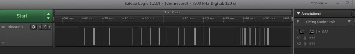

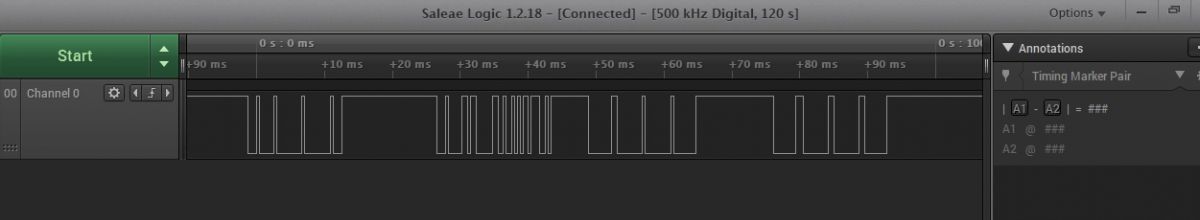

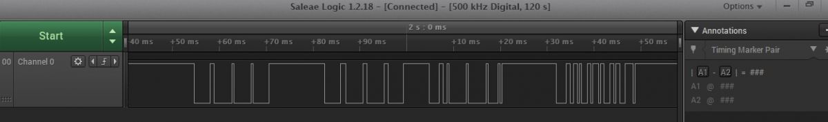

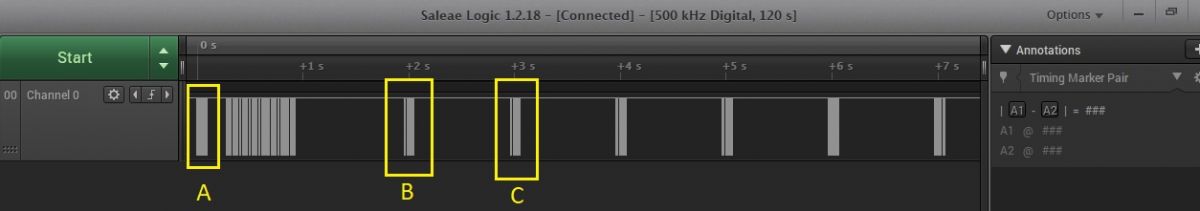

    Poniżej wyniki, jakie udało mi się wykonać analizatorem.
    Cała ramka (120 s):
    Segment "A":
    Segment "B":
    Segment "C":

    Czy zna ktoś symbol tranzystora SMD umieszczonego obok mikrokontrolera na płytce balansera z akumulatora METABO
    Niestety nie mogę odczytać
    Będę wdzięczny za każdą pomoc
