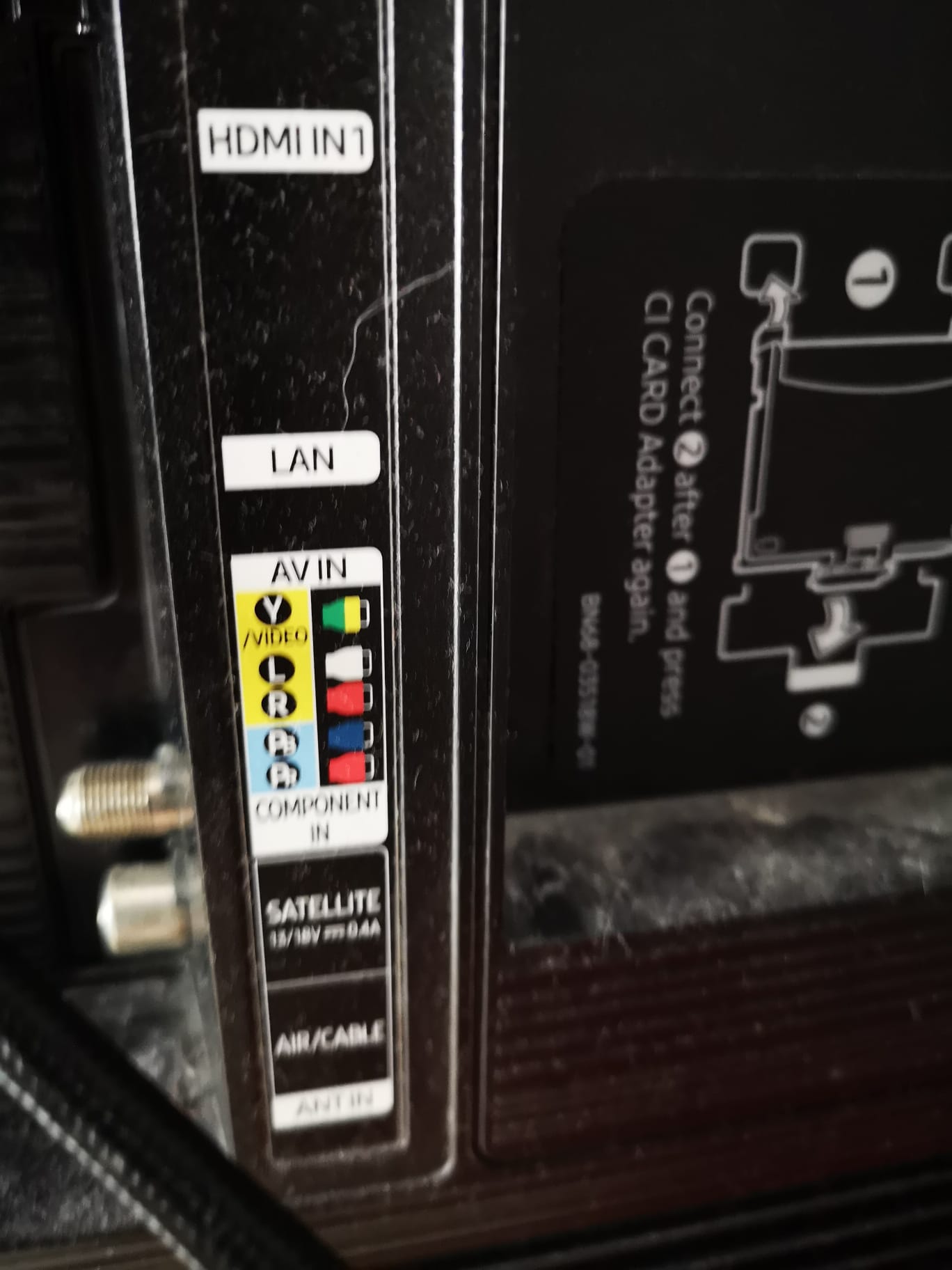

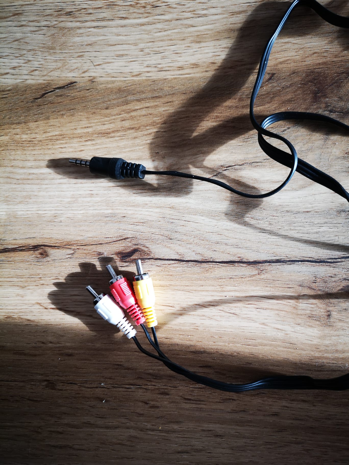

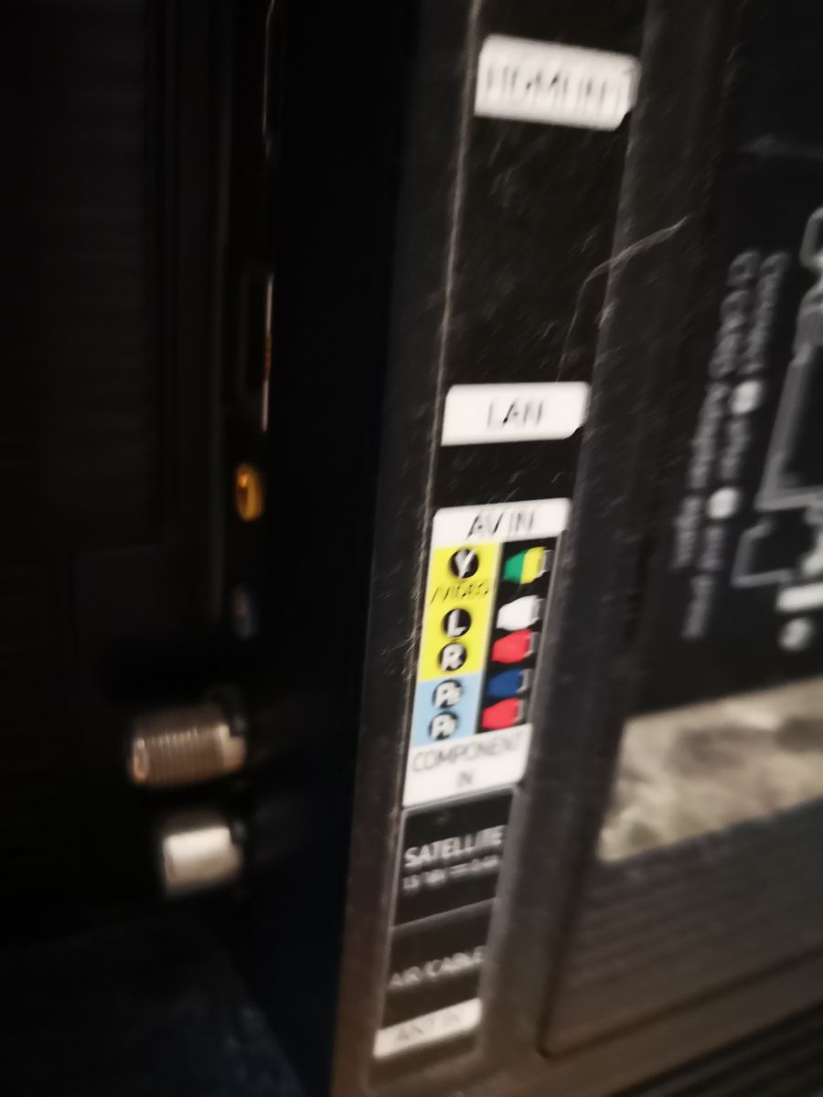

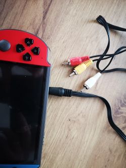

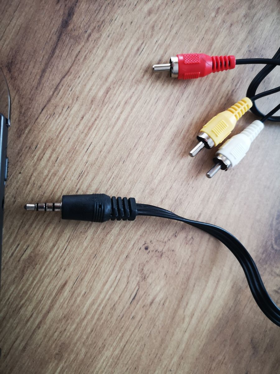

    Witam, posiadam konsole i chciałbym ją podłączyć do TV, mam taki kabel tv out put i takie wejścia w tv jak to ogarnąć?
    • Jak podłączyć konsolę do TV Samsung UE55NU7172, mając taki kabel i wejścia? 1.jpeg (373.68 KB) Musisz być zalogowany, aby pobrać ten załącznik.
    • Jak podłączyć konsolę do TV Samsung UE55NU7172, mając taki kabel i wejścia? 3.jpeg (134.25 KB) Musisz być zalogowany, aby pobrać ten załącznik.
    • Jak podłączyć konsolę do TV Samsung UE55NU7172, mając taki kabel i wejścia? 2.jpeg (142.18 KB) Musisz być zalogowany, aby pobrać ten załącznik.

    Zastosuj przejściówkę.

    Na pierwszej fotce masz wejścia TV. Wszystko kolorami opisane i dokładnie takie kolory wtyczek masz na kablu. Żółty - Video, Biały - Lewy kanał Audio, Czerwony - Prawy kanał Audio.

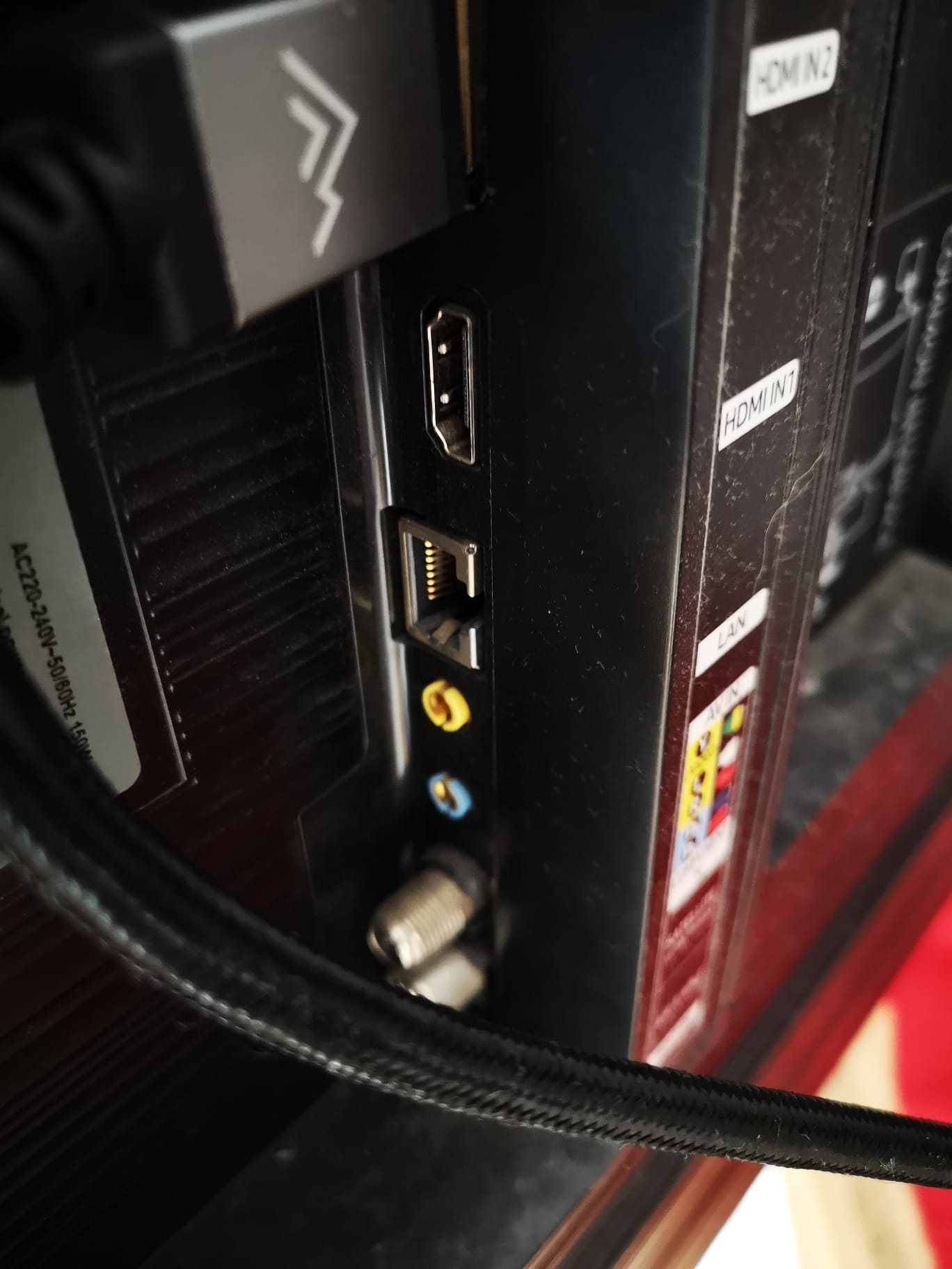

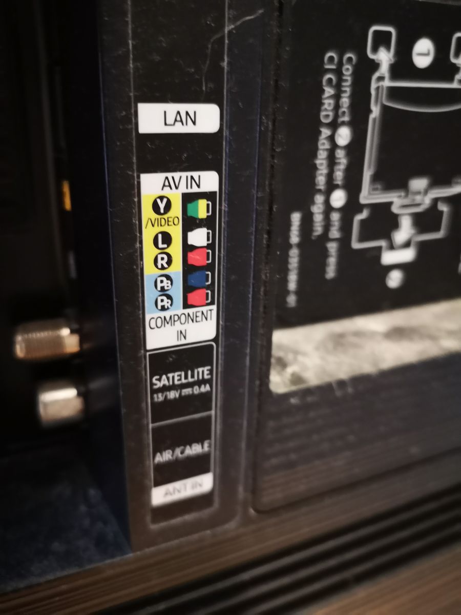

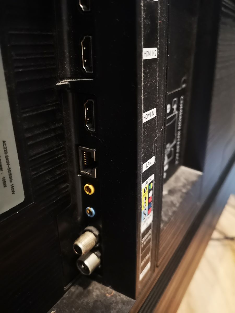

    Ale ja mam tylko dwa wejścia żółty i niebieski jak widzisz na następnym zdjęciu

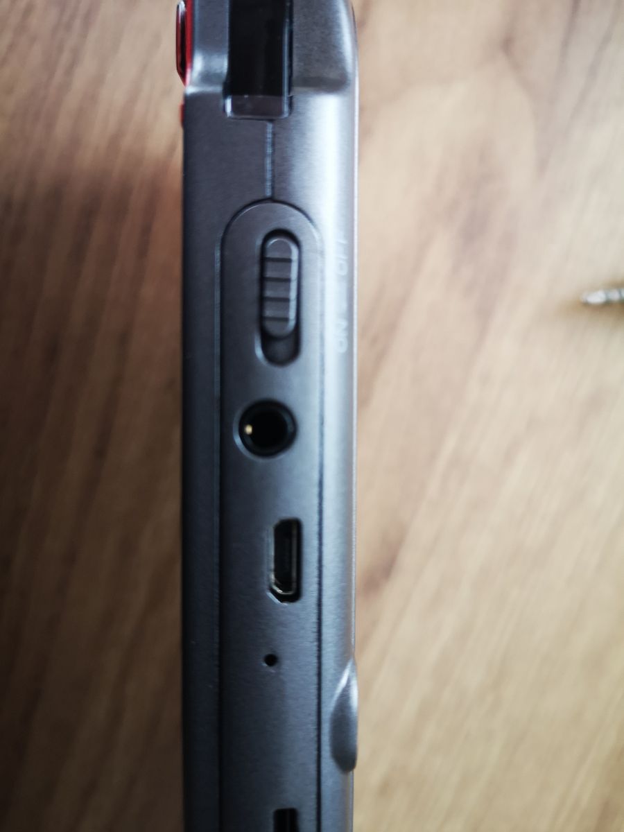

    Konsola jakaś chińska, wejście TV-OUT

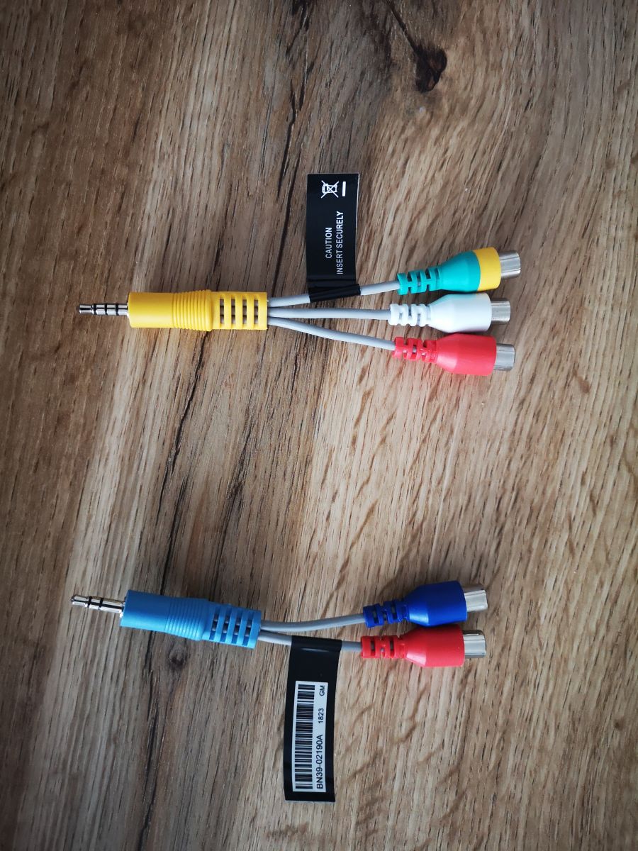

    Kolego hulk - jak masz taki kabel, jak na zdjęciu 3, to wtyczkę czarną (jack 3,5mm) podłączasz do żółtego wejścia w TV, a resztę do konsoli zgodnie z kolorami.

    A dokładnie do AV IN wsuń ten Jack.

    Chodzi o to, na jakim złączu jest zrealizowane to wyjście TV-OUT w tej konsoli.
    Jeśli 3xRCA, to powinien pasować ten kabel co masz; wtyki RCA wg kolorów wpinasz w konsolę a wtyk jack do żółtego gniazda w TV.
    Jeśli jack, to potrzebny będzie taki adapter jak w poście #8. Adapter ma złącza RCA żeńskie, więc wpinasz do nich męskie złącza tego Twojego kabla. Drugie końce obu kabli, czyli wtyki jack, wpinasz do konsoli i TV.

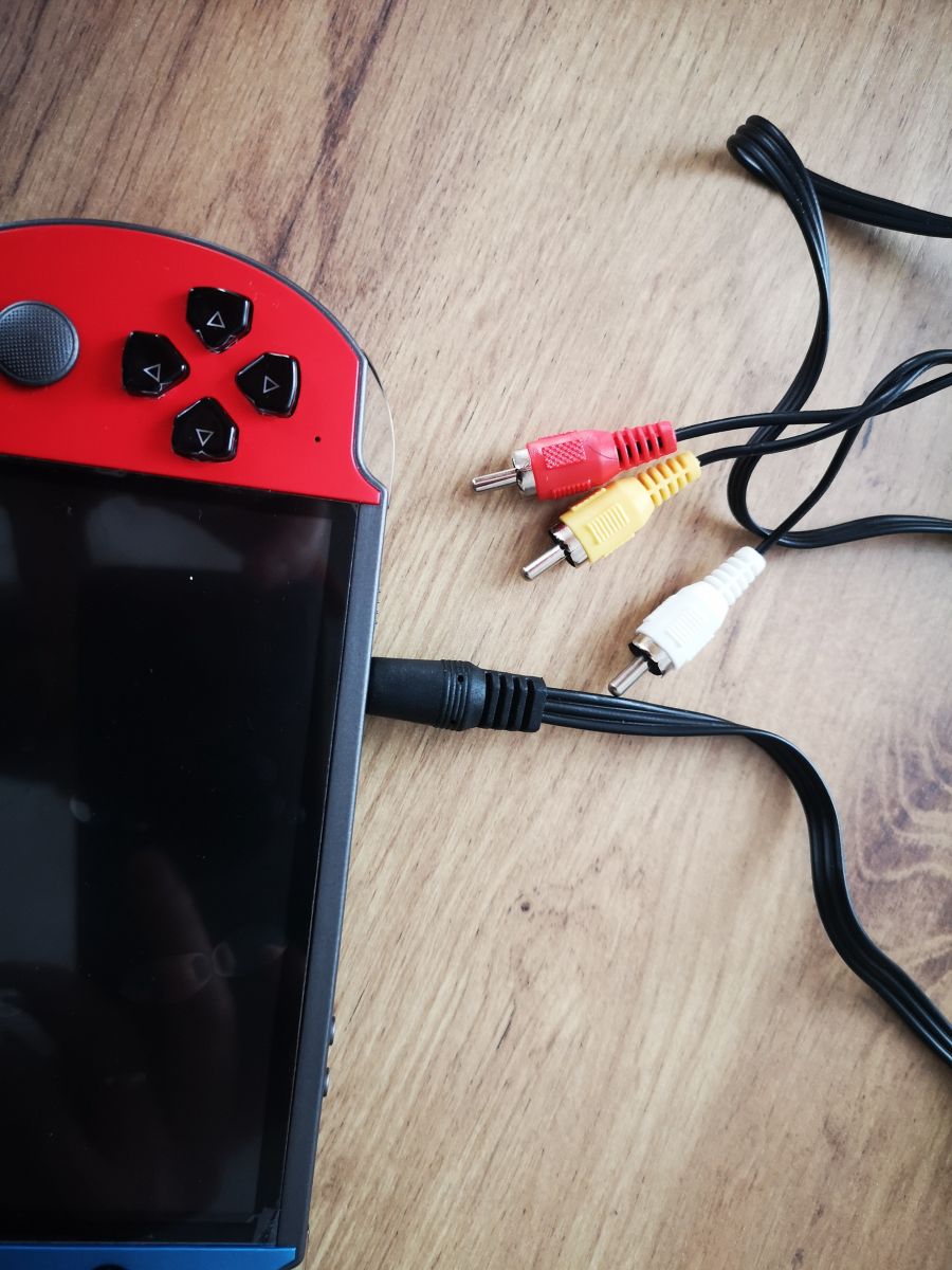

    Tak wygląda konsola z kablem, który jest dołączony do zestawu Jak podłączyć konsolę do TV Samsung UE55NU7172, mając taki kabel i wejścia?
    To są te kable od zestawu Jak podłączyć konsolę do TV Samsung UE55NU7172, mając taki kabel i wejścia?
    To jest wyjście TV-OUT Jak podłączyć konsolę do TV Samsung UE55NU7172, mając taki kabel i wejścia?
    I z tyłu telewizora mam tylko dwa wejścia żółty i niebieski a tutaj mam czerwony i biały Jak podłączyć konsolę do TV Samsung UE55NU7172, mając taki kabel i wejścia? Jak podłączyć konsolę do TV Samsung UE55NU7172, mając taki kabel i wejścia? Jak podłączyć konsolę do TV Samsung UE55NU7172, mając taki kabel i wejścia?
    Proszę pokierujcie mnie co mam gdzie podpiąć jestem zielony w temacie użytkownik albo jaką przejściówkę kupić z góry dziękuję 🙂

    @hulk__ Te oryginalne z Samsunga to są wejścia męskie a ty potrzebujesz jeszcze żeńskie. Na jack.

    Znalazłem w domu jeszcze takie przejściówki może to te Jak podłączyć konsolę do TV Samsung UE55NU7172, mając taki kabel i wejścia?
  • #20 19841660
    Kolobos
    Spec od komputerów
    Posty: 85164
    Pomógł: 17165
    Ocena: 10438
    Tak, to ta zolta, przeciez widzisz, ze kolory pasuja.
  • #21 19841661
    Pedros050
    Posty: 17906
    Pomógł: 2471
    Ocena: 3915
    Tak użyj tego z żółty jack. I powinno chodzić.

    To jeszcze raz; ten kabel który masz do tej konsoli, ma trzy złącza męskie RCA (czyli takie z bolcem wewnątrz) w kolorze białym, żółtym, czerwonym, więc musisz dokupić taki sam kabel/adapter, tyle że z trzema złączami żeńskimi RCA (czyli takimi z otworem wewnątrz) też w kolorze białym, żółtym i czerwonym. Taki kabel/adapter właśnie jest na obrazkach w poście #8. Przyjrzyj się mu dokładnie!
    Następnie wg kolorów spinasz ze sobą kabel ze złączami męskimi z kablem ze złączami żeńskimi a drugie końce tych kabli (czyli złącza jack) wpinasz do wyjścia TV-OUT konsoli oraz do wejścia żółtego (AV-IN) telewizora.
    Czyli kupować nie musisz, bo te adaptery z Twojej fotki należą pewnie do wyposażenia Twojego TV i służą (głównie ten z żółtym wtykiem jack) właśnie do tego co chcesz osiągnąć.

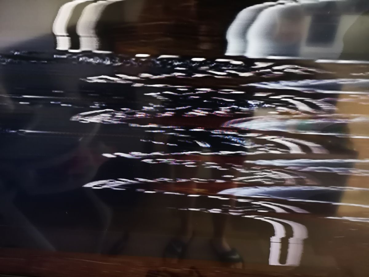

    Podłączyłem super obraz hahahaha Jak podłączyć konsolę do TV Samsung UE55NU7172, mając taki kabel i wejścia?

    A jaki obraz jest, jak wybierzesz NTSC?
    Chłopie (lub dzieciaku, zależy ile masz lat) użyj czasem tego, co masz na karku. Posprawdzaj wszystkie opcje, my za ciebie wszystkiego nie zrobimy.

    Chłopie myślisz że nie próbowałem, to samo się dzieje, tak jak pisałem jestem zielony w temacie, są tu ludzie którzy mogą pomóc

    No to może być problem z odtwarzaniem tego na tym TV. To wyjście to chyba pod stare TV CRT. Bo na tym Samsungu to rewie synchronizacje ze nie ma szans na odbiór tego sygnału Wideo.
