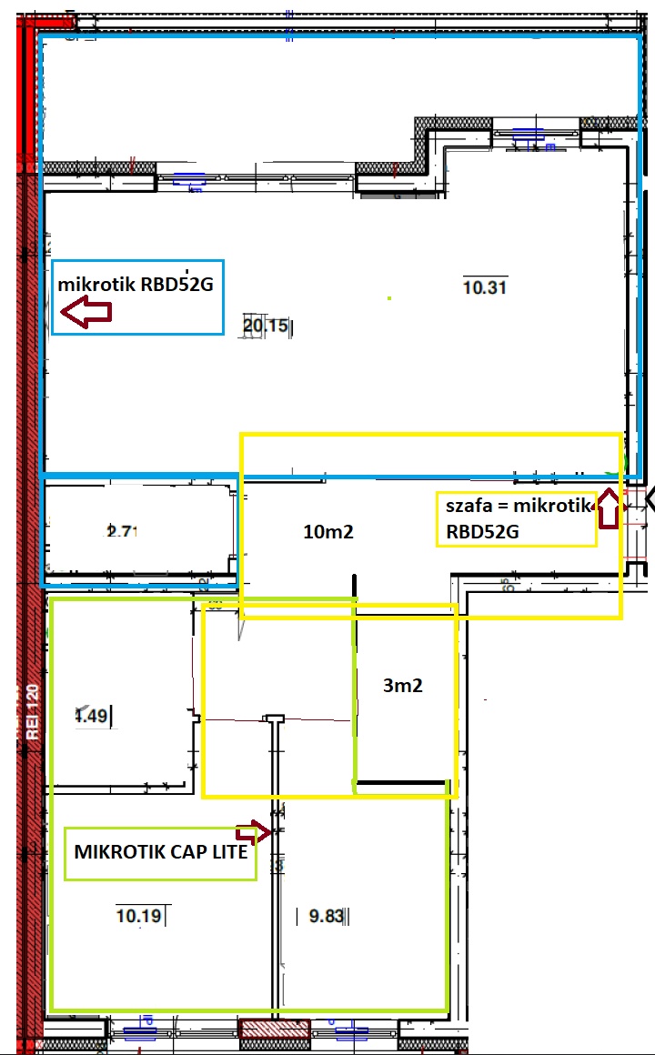

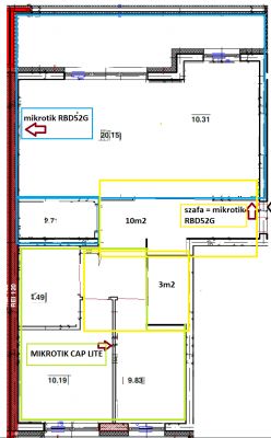

    salvien napisał:
    Słyszałem wiele niechlubnych komentarzy o MikroTik routerboard cAP Lite (RBcAPL-2nD), ale czy przy takim metrażu da sobie radę?
    Mikrotik RBD52G-5HacD2HnD-TC i switch PoE - zasilenie kamer Reolink RLC-520 i różnica napięć
    Się dowiesz jak spróbujesz. Tylko tak się da.
    Ale sugerowałbym jednak cap ac. Co więcej zasilisz go ze switcha poe at/af, bo takie zasilanie przyjmuje, więc odpada zasilacz.
