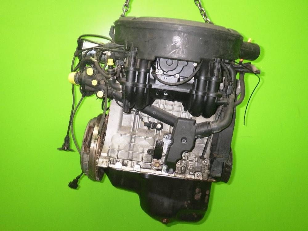

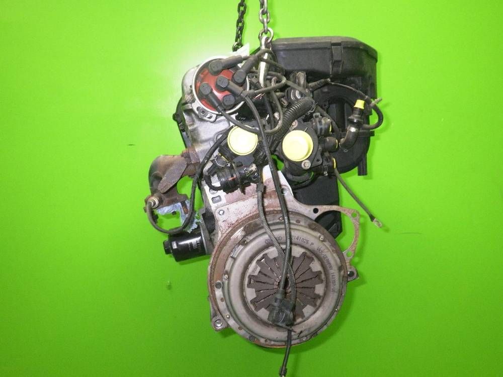

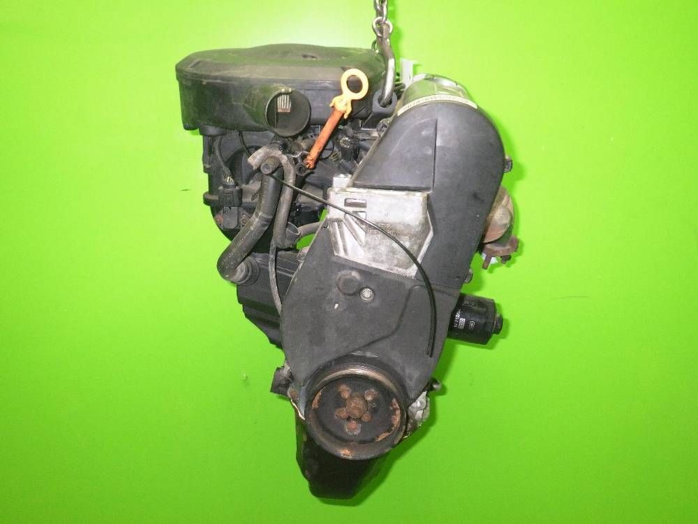

    Brak Iskrz - kod błędu 543
    Witam jak w temacie poszukuje czujnika położenia wału - nie mogę odnaleźć tego czujnika
    SILNIK VW LUPO 1.0 ALL
    Przeszukałem wszystkie zdjęcia i filmy w paru językach :(
    dodam z góry że nie znajduje się on za rozrusznikiem.
    Czy może mi ktoś pomóc ?
    Bardzo proszę o pomoc
    Jeszcze tutaj parę zdjęć podglądowych SILNIK VW LUPO 1.0 ALL (brak iskry)- Gdzie jest Czujnik położenia wału SILNIK VW LUPO 1.0 ALL (brak iskry)- Gdzie jest Czujnik położenia wału SILNIK VW LUPO 1.0 ALL (brak iskry)- Gdzie jest Czujnik położenia wału SILNIK VW LUPO 1.0 ALL (brak iskry)- Gdzie jest Czujnik położenia wału

    W aparacie zapłonowym.

    Czujnik Hall g40 w aparacie zapłonowym jeśli masz cewkę na podszybiu.
