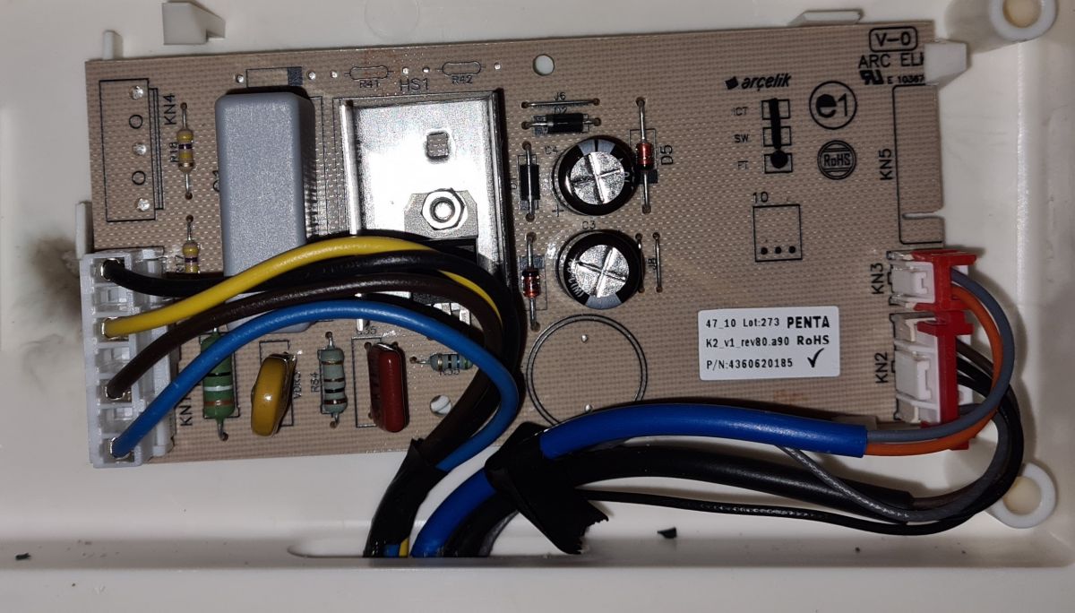

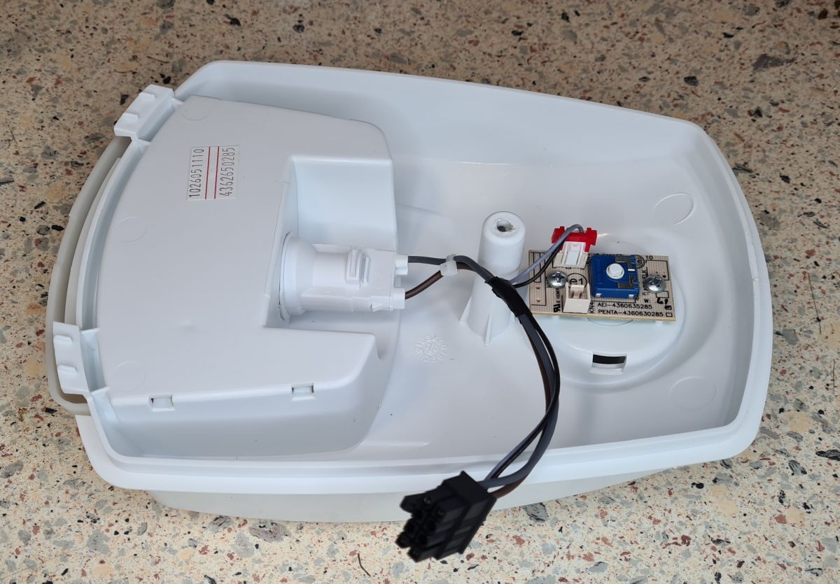

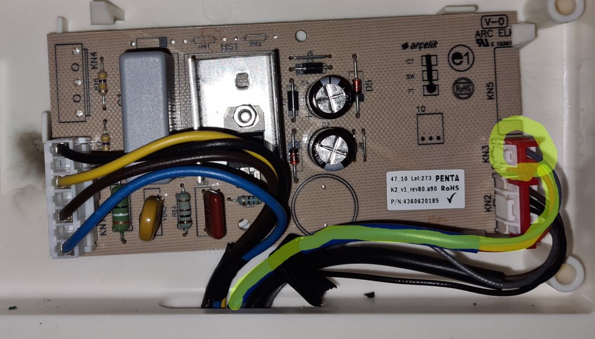

    Lodówka Beko CDA 565 w górnej komorze lodówki (osobno, poniżej jest zamrażarka) zamraża np. mleko. Nie można ustawić mniejszego chłodzenia. To nie moja lodówka, właściciele nie są pewni czy pracuje cały czas bo stoi w garażu. Pomyślałem o termostacie, a pokrętło regulacji jest razem z oświetleniem. Odkręciłem i widzę małą płytkę. W sklepach nazywają to "płytka termostatu". Małe dwu pinowe gniazdo jest niepodłączone. Czarna wtyczka idzie do gniazda w "suficie" lodówki (komory górnej - chłodziarki).
    Beko CDA 565 - lodówka bardzo mrozi i nie działa regulacja. Beko CDA 565 - lodówka bardzo mrozi i nie działa regulacja. Beko CDA 565 - lodówka bardzo mrozi i nie działa regulacja.
    Gdzie jest termostat i jak mogę go sprawdzić? Może jakieś inne sugestie?

    Witaj kolego
    Dobrze szukasz to jest to po wypięciu tej wtyczki tego termostatu powinna się wyłączyć. Odkręć tą płytkę i pomiary oporność powinna oscylować bodajże około 10 kΩ żeby to działało musisz znaleźć termistor NTC na płytce ewentualnie w selektorze temperatury pokrętło).
    PS.
    Prawidłową oporność możesz określić podłączając potencjometr do tych dwu przewodów i przy 5°C kręcisz nim do wyłączenia masz wtedy jego wartość.

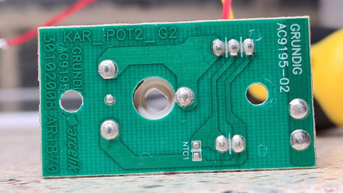

    Niestety na płytce nie ma termistora... Gdzie go szukać?

    Witam, napis NTC jest widoczny a na logikę musi gdzieś być bo nastawa i odczyt temperatury jest realizowany właśnie z tej płytki w tej lodówce nie ma tzw sondy przy parowniku /a przynajmniej nigdzie o niej nie ma wzmianki / zadałeś dobre pytanie ,Gdzie go szukać ?, poszukam ci schematu do niej , przyszła mi jeszcze taka myśl odwróć tą lodówkę agregatem do siebie , przy sprężarce powinien być dodatkowy modół elektroniczny realizujący start / stop [ nie zozruch sprężarki ] gdyby tam go nie było zdejmnij górny blat lodówki tam zerknij to są dwa mniejsca do lokalizacji po oględzinach powinienenś zlokalizować ten zakamuflowany NTC , jakoś żaden z kolegów sie nie odzywa że wie gdzie on jest , ja nie miałem potrzeby szukania go ale innej opcji nie widzę.

    Niestety to nie moja lodówka i nie mogę na bieżąco wszystkiego weryfikować. Rozumiem że jeżeli znajdę na płytce podłączenie termistora (gniazdo) to mogę sprawdzić omomierzem zanim spróbuję go wydobyć?

    Posty: 108
    Ocena: 14
    Znalazłem z tyłu płytkę z podłączeniem termistora. Termistor jest w piance izolacyjnej. Wstępnie zmierzyłem jego rezystancję. Najpierw było 119 kΩ, lodówka była otwarta i nagrzewała się, po chwili wskazywało 86kΩ. Na tylnej ściance w środku nadal był lód. Dopasuję wtyczkę i podłączę potencjometr żeby oszacować kiedy się włącza/wyłącza. Zastanawiam się, co jeszcze mogę zrobić żeby zlokalizować usterkę?
