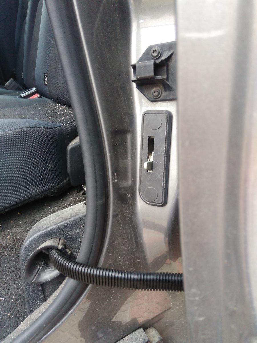

    Witam i proszę o pomoc,czy jest to możliwe że klapka wlewu paliwa tego auta może mieć wpływ na zablokowanie bocznych przesownych dzwi, dlaczego tak myślę jakiś czas temu zauważyłem że kiedy otwarta jest ta klapka wlewu paliwa i chcąc otworzyć boczne przesuwne drzwi otworzyły się tylko jakieś 2cm..po jakimś czasie też przy otwartej klapce przypadkowo chciałem otworzyć boczne przesuwne drzwi i tylko otworzyły się też na jakieś 2 cm,zamknęłem te klapkę,ale dzwi już nie można było otworzyć...

    Tak w Partnerze jak masz otworzoną klapę paliwa nie można otworzyć przesuwnych z tej strony bo drzwiami byś tą klapę uszkodził. Po zamknięciu wlewu powinny się odblokować, jeśli nie masz coś uszkodzone.

    Witam Gdyby ktoś miał ten sam przypadek to na dole jest blokada na lince, wystarczy wsadzić drut i blokadę do góry Peugeot Partner Tepee zablokowane boczne przesuwne drzwi

    Odblokowanie polegało na wsadzeniu drutu pomiędzy szparę dzwi i pociągnięcie blokady w górę..
