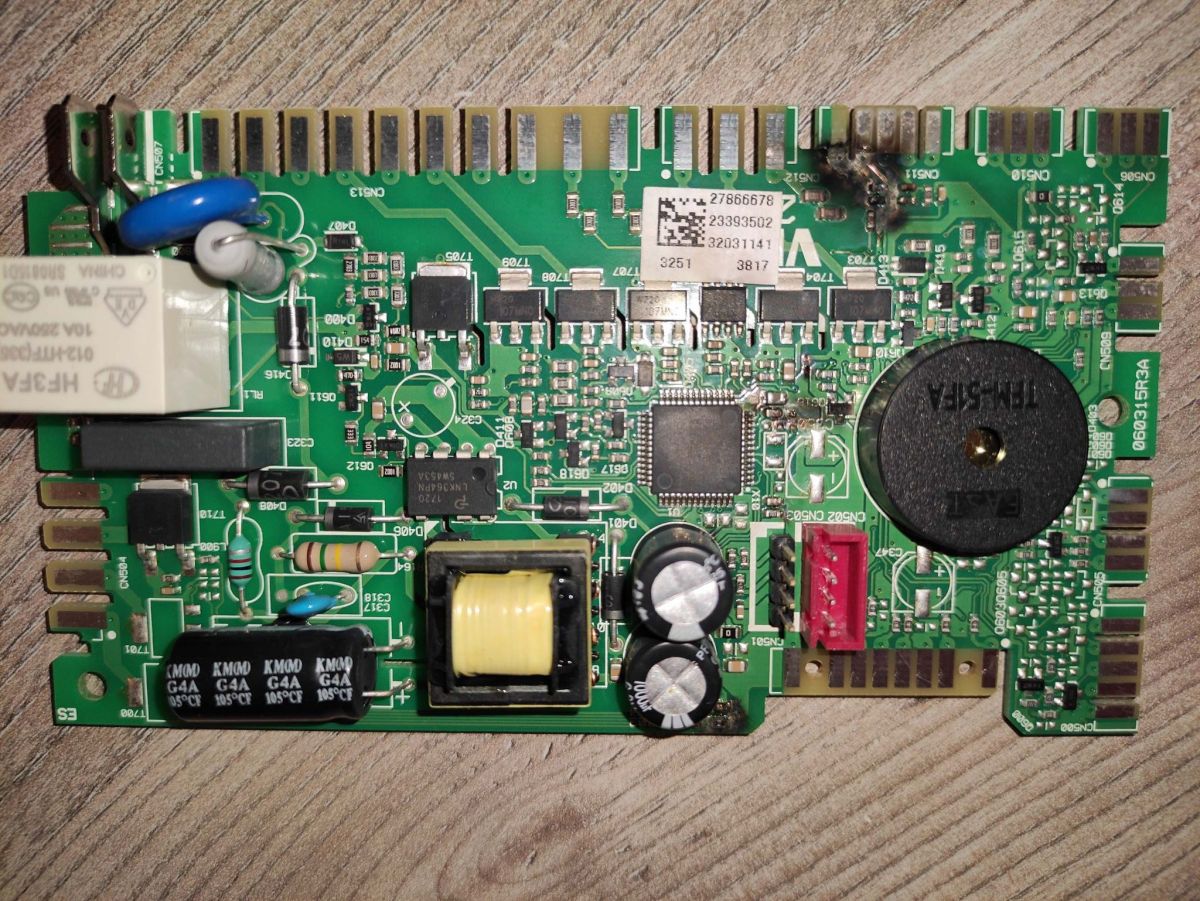

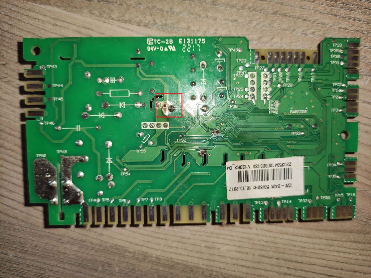

    W zmywarce Sharp QW-DD41F452I-DE poleciał mi moduł sterujący (zapewne przez uszkodzenie przetwornicy U2). Niestety moduł sterujący 32029720 nie jest już dostępny.

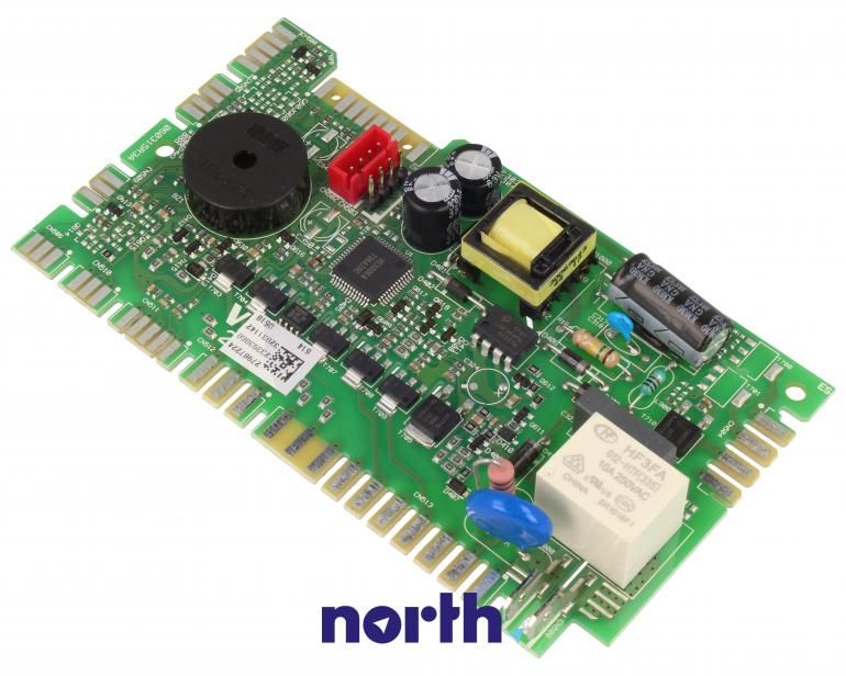

    Jednak na stronie north.pl
    można znaleźć identycznie wyglądający sterownik Sharp 22057750.
    Pytanie czy ma on kompatybilne oprogramowanie w stosunku do starszego modelu.
    Mój sterownik:
    Sharp QW-DD41F452I-DE - czy sterownik zmywarki sharp jest zamienny? Sharp QW-DD41F452I-DE - czy sterownik zmywarki sharp jest zamienny? Sharp QW-DD41F452I-DE - czy sterownik zmywarki sharp jest zamienny?
    Sterownik north.pl

    Zamiennikiem do 32029720 jest 20859747.
  • #3 19889238
    a5892731
    Posty: 4
    To w takim razie mam kolejne pytanie. Gdzie mógłbym nabyć taki sterownik? Nie występuje on w katalogu North, a serwis Sharp odsyła mnie do nich.

    Wyślij zapytanie do North. Nie zawsze mają bazę danych na bieżąco.
  • #5 19889763
    a5892731
    Posty: 4
    poszukiwany element ani żaden jego zamiennik nie są już dostępne w sklepie North.pl.
