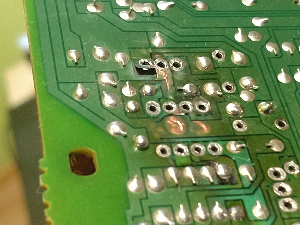

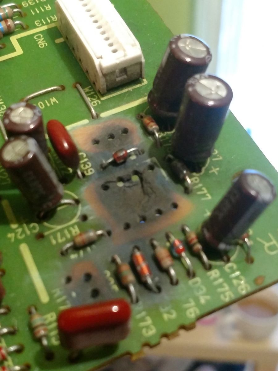

    Witam po spaleniu paru elementów powstała taka dziura Jak naprawić przepaloną płytkę PCB i czym wypełnić ubytek? oczyściłem ile się dało niestety już zostały prawie same ścieżki czuć jak się odginają gdy czymś tam jeszcze skrobię, zwarć nie ma na płycie między ścieżkami teraz myślę czym wypełnić ten ubytek żywicą epoksydową czy może coś innego użyć. Do tego w innym miejscu ścieżka od tyłu lekko się odkleiła Jak naprawić przepaloną płytkę PCB i czym wypełnić ubytek?
    może ją też jakąś kropelką lekko potraktować albo żywicą i pociągnąć dodatkowo kynar do najbliższego punktu wspólnego, a na koniec chcę wstawić Jak naprawić przepaloną płytkę PCB i czym wypełnić ubytek?
    gdyby drugi raz doszło do takiej awarii to nie przepali :) laminatu na wylot .

    Laminat jednostronny jest szansa że będzie wszystko chodzić pod układ wstaw podstawkę.

    Pomysł masz dobry. Temat więc zbędny. Podstawka jak najbardziej. Przychylam się do twojego pomysłu. Zrobiłbym tak samo. (chyba).

    Autor przewidział żywicę, więc ja bym tego tak nie "przyczerniał". Z jego wypowiedzi widać że wie o czym mówi.

    tam będzie 16v płynęło to co wywalić wszystko do ścieżek to będzie masakra ciężko będzie, nie ma zwarć po przyłożeniu sond do ścieżek i od strony spalenizny jak nie przykładać to nie ma zwarcia to skrobać wszystko?

    wyfrezuję szlifierka do czystej płytki pcb albo ścieżek dam żywicę z włóknem szklanym i nawiercę nowe otwory jak się zakleją wstawię podstawkę i zobaczymy co z tego będzie kupa roboty delikatnej
