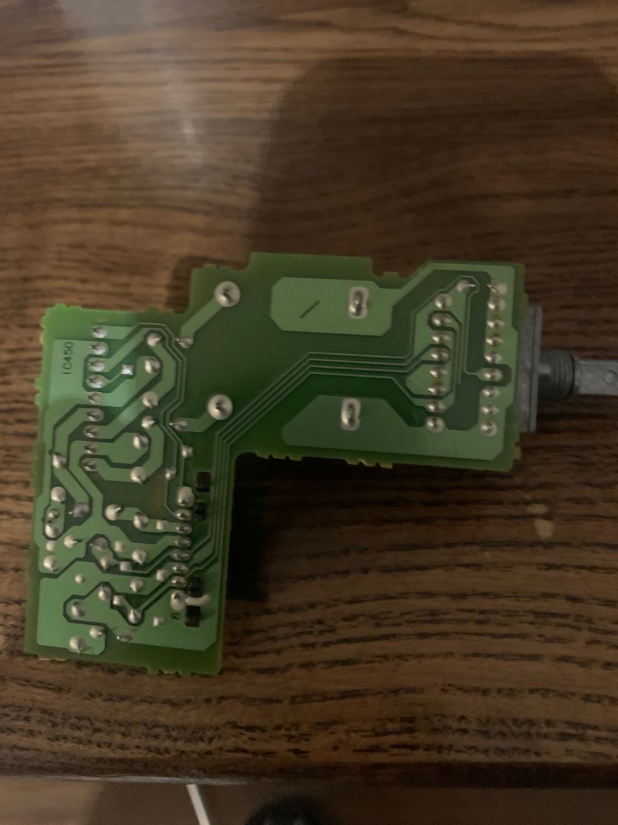

    vlodek
    Posty: 93
    Ocena: 21
    Jak zweryfikować potencjometr bez demontażu? Na jego płytce widzę jakiś scalak, a schemat wrzucam poniżej.
    Dodam, że meter level (wskaźniki wskazówkowe) też nie pokazują żadnej aktywności wzmacniacza.

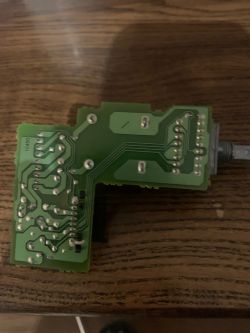

  • #14 19907694
    vlodek
    Posty: 93
    Ocena: 21
    podpinałem miernik pod różne nogi względem siebie i wzgłędem masy, wykasuje albo około 10 Kohm, albo 100 kohm , raczej nie widzę zmian oporności przy regulacji. Naprawa Technics SA-TX50 - brak dźwięku, poszukiwanie specjalistów, sprawdzenie radiatora Naprawa Technics SA-TX50 - brak dźwięku, poszukiwanie specjalistów, sprawdzenie radiatora
  • #15 19907711
    gorki73
    Posty: 3619
    Pomógł: 548
    Ocena: 1066
    Widzę, że walczysz ! brawo !!! czyżby ośka wyskoczyła i nie obraca suwakiem...wg. mnie to może być to jeśli rzeczywiście mierzysz dobrze i nic się nie zmienia...Dasz radę go wylutować? i jeszcze sprawdzić? bo zauważ że możesz mierzyć jakieś równoległe połączenia ... W zasadzie jak jest luźny trzpień, to tak go musisz wymienić nic nie tracisz, wylutowując go, czyż nie ?

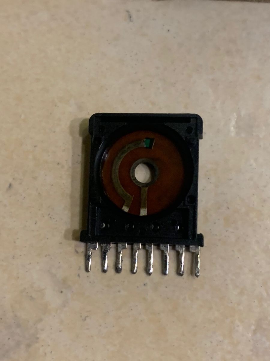

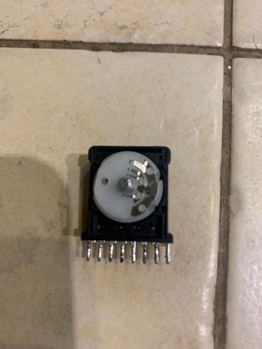

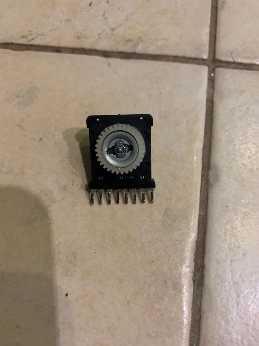

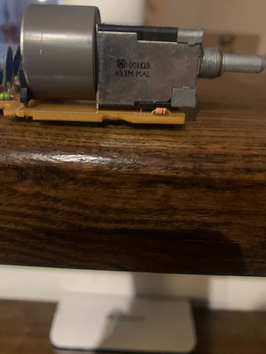

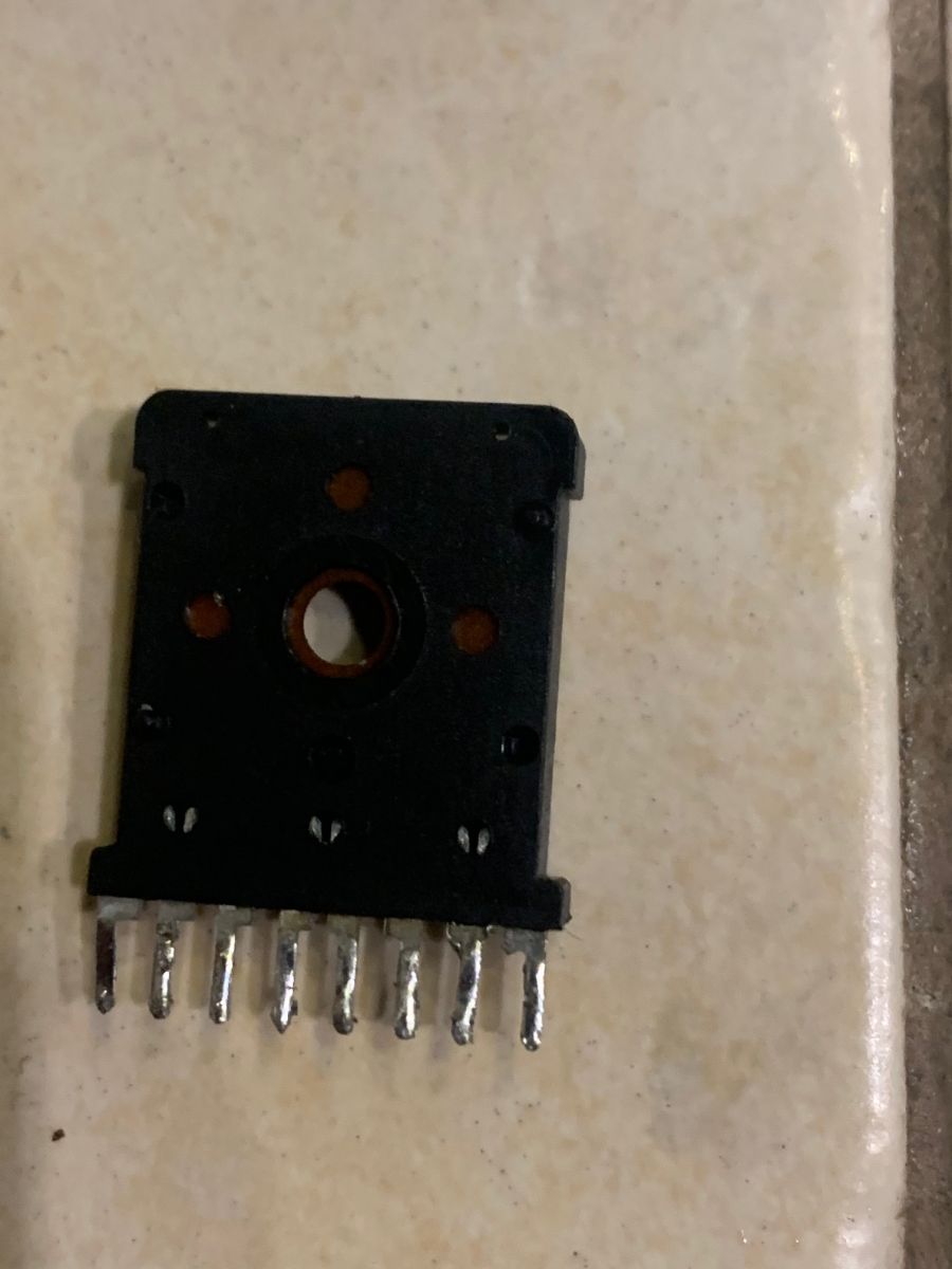

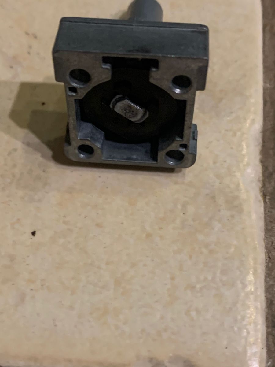

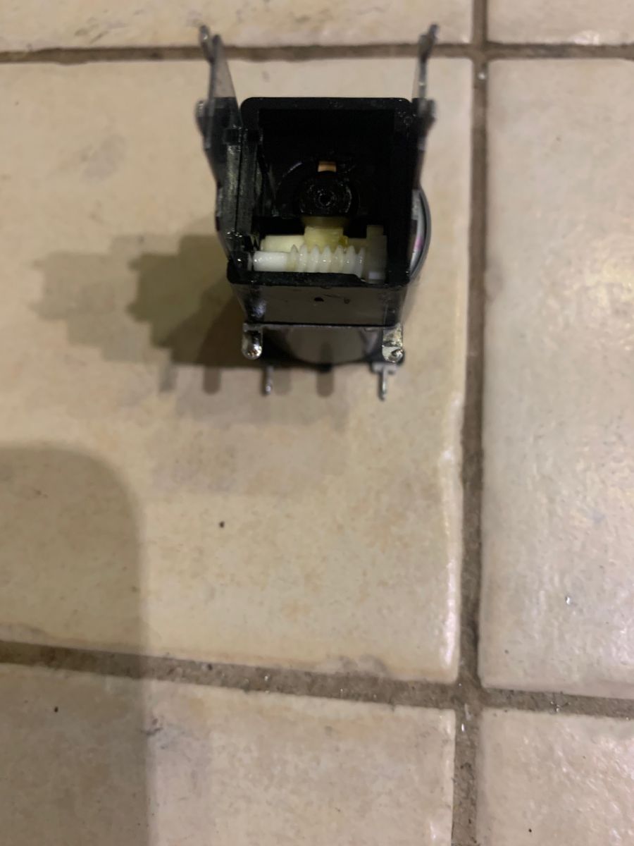

  • #18 19908058
    vlodek
    Posty: 93
    Ocena: 21
    Rozebrałem potencjometr, składa się z 3 części plus silnik z mechanizmem ślimakowym. Silniczek się kręci, sprawdziłem 5 volt. Pierwsza część , ta z której wystaje ośka obrotu w środku oś obrotu urwana, druga część to potencjometr o 2 zaciskach , a ślizg do niego zamontowany jest na następnej części która się kręci w koło, z tyłu ma zamontowaną zębatkę którą napędza silniczek ze ślimakiem. trzeciej części nie potrafię rozebrać , ponieważ z tyłu jest zakuta, i bez zniszczenia tego połączenia nic nie zrobię, na razie zostaje. muszę poszukać takiego potencjometru, jak narazie nie widziałem, najwyżej podobne. czy ktoś ma schemat tego potencjometru?. Czy jego ustawienie na "zero" mogło spowodować kompletna cisze w głośnikach o słuchawkach?, czy wskaźniki wskazówkowe w pozycji zero nie będą się wychylać?, nikdy nie były na zero , zresztą nie zwracałem uwagi.
  • #19 19908067
    gorki73
    Posty: 3619
    Pomógł: 548
    Ocena: 1066
    Prosiłbym jednak o zdjęcia co tam rozmontowałeś PS. będę szukał opisu potencjometru...

  • #23 19909792
    vlodek
    Posty: 93
    Ocena: 21
    Nie miałem pilota, a z urwaną ośką nie było szans na regulację potencjometru siły głosu. Rozebrałem i wyjąłem potencjometr dzięki czemu mogłem regulować na kabelku - przedłużce, no i proszę bardzo! Wzmacniacz działa! Bardzo dziękuję za podpowiedź ustalając uszkodzenie. Teraz wystarczy dobrać odpowiedni potencjometr, no i tutaj kolejny problem. To co jest dostępne niestety nie podchodzi, co sugerujecie, gdzie szukać? Albo z czego pobrać "dawcę" żeby z dwóch zrobić jeden.

    CZy ktoś potrafi rozebrać ten potencjometr tak aby odzyskać ośkę,
  • #26 19910055
    gorki73
    Posty: 3619
    Pomógł: 548
    Ocena: 1066
    Ta na końcu ośka jest najczęściej zaklepana, można spróbować ją przesuną do siebie, aby pilnikiem, lub obcążkami pozbawić ośkę tego zgrubienia i wycisnąć przy pomocy śrubokręta... Robiłem tak wiele razy. Ośka to najczęściej aluminium i łatwo się poddaje obróbce.
