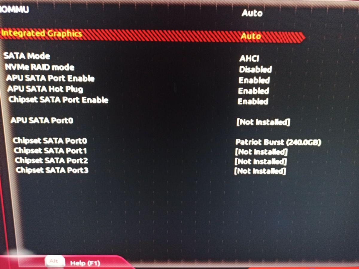

    Witam. Podczas korzystania a dokładnie grania wyskoczył mi blue screen i zaraz po tym błąd informujący że bios nie wie która boot opcje ma wybrać. Wchodzę w bios i ustawione jest wszystko tak jak było. Patriot 240gb jako 1 opcja i nadal system nie wstaje i wskazuje błąd który jest w tytule tematu. Wyłączyłem komputer i odłączyłem od zasilania po czym zresetowałem bios śrubokrętem przy pinach "CMOS". Problem niestety nadal występuje i nie wiem jak go rozwiązać. Bios widzi dysk a jednak nadal system nie chce wstać. Czy mój 4 letni dysk SSD padł? Idzie coś z niego odzyskać?
    Screen

    Proszę uruchomić sprzęt z wykorzystaniem dystrybucji typu live lub podłączyć dysk do innego zestawu i sprawdzić czy są widoczne dane.
    (Nie występuje czasem problem z grafiką - screen jest jakiś dziwny. Jeśli tak to opisany problem może leżeć w innym miejscu jak dysk.)

    Screen był robiony telefonem dlatego taka jakość.
    Co do tej dystrybucji live to mógłbym prosić o wytłumaczenie co dokładnie mam zrobić. Do innego sprzętu niestety nie podłącze go bo nie posiadam żadnego.

    Bardzo możliwe, że padł, ale jeśli już zresetowałeś BIOS, to być może, teraz trzeba go sobie tak ustawić, jak był przed resetem.
    Ja np. muszę pozmieniać parę opcji, bo po resecie system działać nie będzie, instalowałem go na innych ustawieniach, niż przywraca reset biosu, i miałbym podobny komunikat.
    Zorientowałem się, jak padła bateria biosu, i po każdym odłączeniu od prądu, nie było systemu :)
    To może masz kogoś kto posiada inny komputer, w który będzie można wpiąć i sprawdzić dysk?
    W razie jego awarii, ale gdy dane jeszcze byłyby zachowane, to właśnie w ten sposób byłoby najłatwiej je odzyskać, zgrać na inny nośnik.
    Ogólnie ściągasz jakąś dystrybucję linuksa, one mogą się instalować na dysku, jak i działać bez instalacji, z tego na czym je nagrasz, np. z pendrive USB.
    Ogólnie, bo czekaj na tych od dysków, oni będą kierować, ja tam chciałem tylko poruszyć kwestię BIOS, odkąd wprowadzono UEFI, jego ustawienie może być kłopotliwe...
    Ale z uszkodzoną grafiką, chyba miałby kawałek Windowsa, np. do uruchomienia pulpitu, a nie brak dysku?
    @wizak21 chodzi o te kreski i kropki, czyli https://www.google.com/search?q=artefakty+gra...HTRgBt8Q_AUoAXoECAEQAw&biw=1440&bih=678&dpr=1

    Zakupiłem nowy dysk. W serwisie stwierdzono uszkodzenie całej partycji. Zakupiłem nowy i wszystko jest w porzadku. Szkoda tylko, że nie było możliwe odzyskanie danych.
