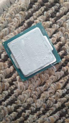

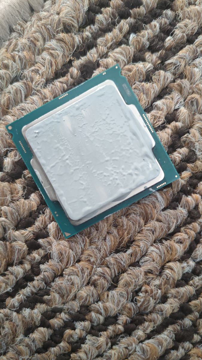

    Złożenie komputera do gier z monitorem za 2000 zł - pytanie o składanie zestawu Panowie zmieniłem tego procka na tego i5 6400 i po podłączeniu wszystkiego odpalam kompa a tutaj pokazuje mi się czarny ekran i żaden port USB nie działa tzn podpinam myszkę i wgl nie odpowiada tak samo klawiatura... Pomoże ktoś ?
    Wyjąłem procesor bo myślałem że jest coś z nim nie tak ale widzę że jest na nim jakaś strzała co ona oznacza ? Jak mam założyć ten procesor ?
    Jak masz czarny ekran, to skąd wiesz czy porty działają? Wentylatory się kręcą? Jak włożysz poprzedni procesor to działa wszystko?

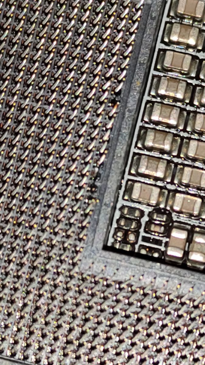

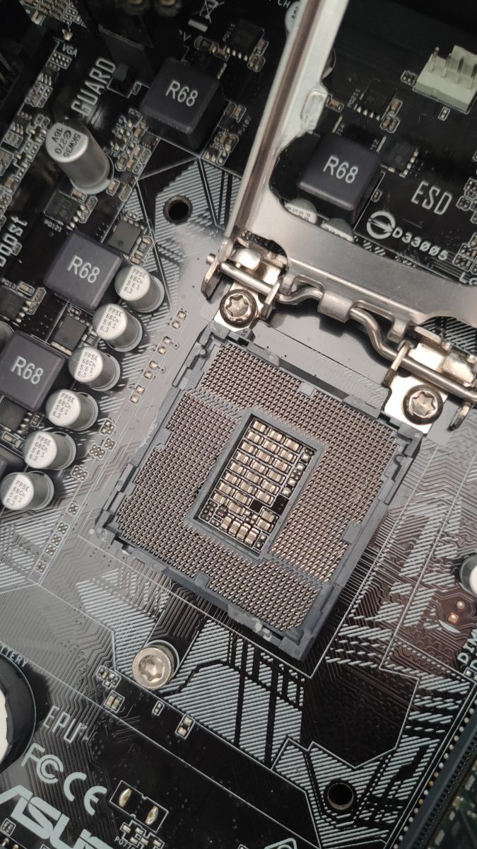

  • #20 19925878
    piotrkol7
    Posty: 3675
    Pomógł: 677
    Ocena: 731
    Po zabawie.
    Co najmniej 5 pinów socketu przekoszonych.
    Na lewo od środka kilka, na dole co najmniej jeden, to samo z prawej.
    Rozwaliłeś sobie socket, prawdopodobnie na siłę wkładając procesor w złą stronę.
    Jeżeli nie masz ręki chirurga i odpowiedniego sprzętu, odradzam próby naprawy, bo jeszcze bardziej pokrzywisz.
    Serwis - nie wiem, czy zabawa finansowo opłacalna, czy nie lepiej kupić inną płytę.
    Pomogłem? Kup mi kawę.

    Tazek001 napisał:
    Bo włożyłem stary procek i to samo
    Skoro podstawka jest uszkodzona to dlaczego ma działać?
    Można użyć lupy i igły do strzykawki 7/9 z apteki takiej by pin wszedł +/- do wewnątrz i delikatnie prostować.

    Prostowanie pinów w socketach intela na pierwszy raz praktycznie w 90% przypadków kończy się niepowodzeniem, dlatego odradzałem.
    SzukamRoutera napisał:
    45% pinów to masa, a 45% to zasilanie. Bez sporej ich części procesor nadal będzie działał.
    Ale raczej nie wtedy, kiedy tak dużo z nich dostało :/

    Tazek001 napisał:
    Kupuje ta sama płytę ale używkę.
    Tym razem zwróć uwagę na dobrą orientację procesora...
    Możesz go włożyć tylko w jedną stronę.
    Tazek001 napisał:
    jakaś strzała
    Ta jakaś strzała ma się pokrywać ze strzałką w jednym z rogów socketu.
    Inna opcja - spojrzeć, gdzie są wypustki w sockecie, a gdzie wycięcia w laminacie procesora.
