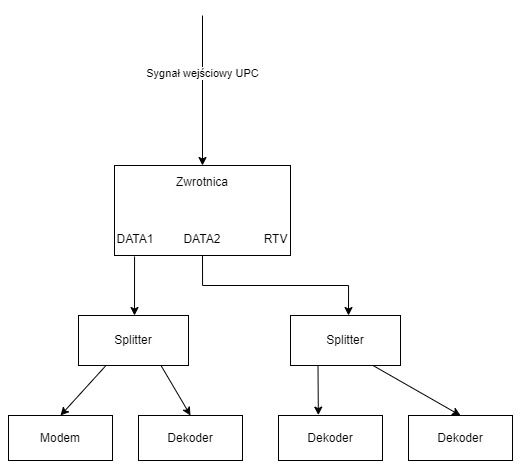

    Cześć,
    Czy taki schemat instalacji zadziała i poziomy sygnałów będą ok?
    Zastanawia mnie głównie splitter przed modemem i dekoderem.
    UPC - schemat instalacji - splittery poziom sygnału
    Sytuacja wygląda tak, że w salonie (modem i dekoder na schemacie) będę miał jedno gniazdo RTV (podłączone do sygnału z instalacji multiswitchowej) i gniazdo F-F na koncentryk.
    W zależności od sprzętu UPC mogę mieć albo dekoder+modem w jednym urządzeniu i wtedy ten splitter nie będzie potrzebny, albo oddzielny modem i oddzielny dekoder i wtedy z tego co wiem potrzebuję dodatkowego splittera w salonie. W przypadku splittera przed modemem nie będzie problemów z za dużym tłumieniem?
    Dwa kolejne dekodery podłączone do oddzielnego splittera to z kolei ewentualne multiroomy w innych pokojach.
    Dzięki.

    W TV kablowej zazwyczaj jest zapas od 10 do 30 db.
    Nie podłączamy urządzeń RTV do gniazd data, one mają kanał zwrotny na 30-60MHz (czyli daleko od pasma TV) ale TV może zakłócać kanał zwrotny.
    Każdy porządny splitter zabiera do 1,5-3 db.
    Więc działać może, ale nie używaj gniazd data.
    Nie słyszałem o czymś takim jak dekoder z modemem, chyba że dekoder sam dla siebie "pobiera" internet (ale też nie słyszałem), zazwyczaj jest to ethernet.

    bestboy21 napisał:
    Nie słyszałem o czymś takim jak dekoder z modemem, chyba że dekoder sam dla siebie "pobiera" internet (ale też nie słyszałem).
    Z tego co wiem Horizon od UPC jest dekoderem z modemem.
    Ale to nie jest tak, że do dekodera TV powinien być podłączony sygnał DATA?
    Z tego co udało mi się przeczytać to właśnie dekodery/modemy korzystają z kanału zwrotnego. Myślałem, że sygnał RTV ze zwrotnicy jest do TV niekodowanej, którą UPC też dostarcza.
    Tu masz rację, trochę się zagalopowałem, obecnie dekodery mogą używać kanału zwrotnego :)

    Ze względu na fakt, że wyjście DATA w gniazdach multimedialnych jest przede wszystkim przeznaczone do komunikacji dwustronnej (kanał zwrotny), ze względów bezpieczeństwa nie podpinałbym tam nic innego tylko modem. Jeśli już istnieje taka potrzeba podziału sygnału RTV to dokonałbym tego tylko z wyjścia RTV.
