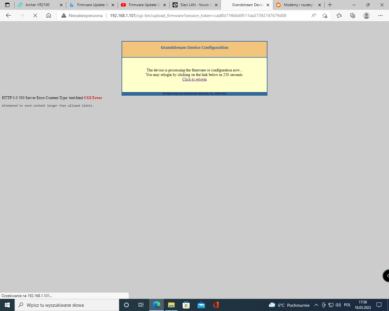

[Rozwiązano] Konfiguracja i wgrywanie firmware do bramki Grandstream HT-802 w sieci Orange z NEOFON

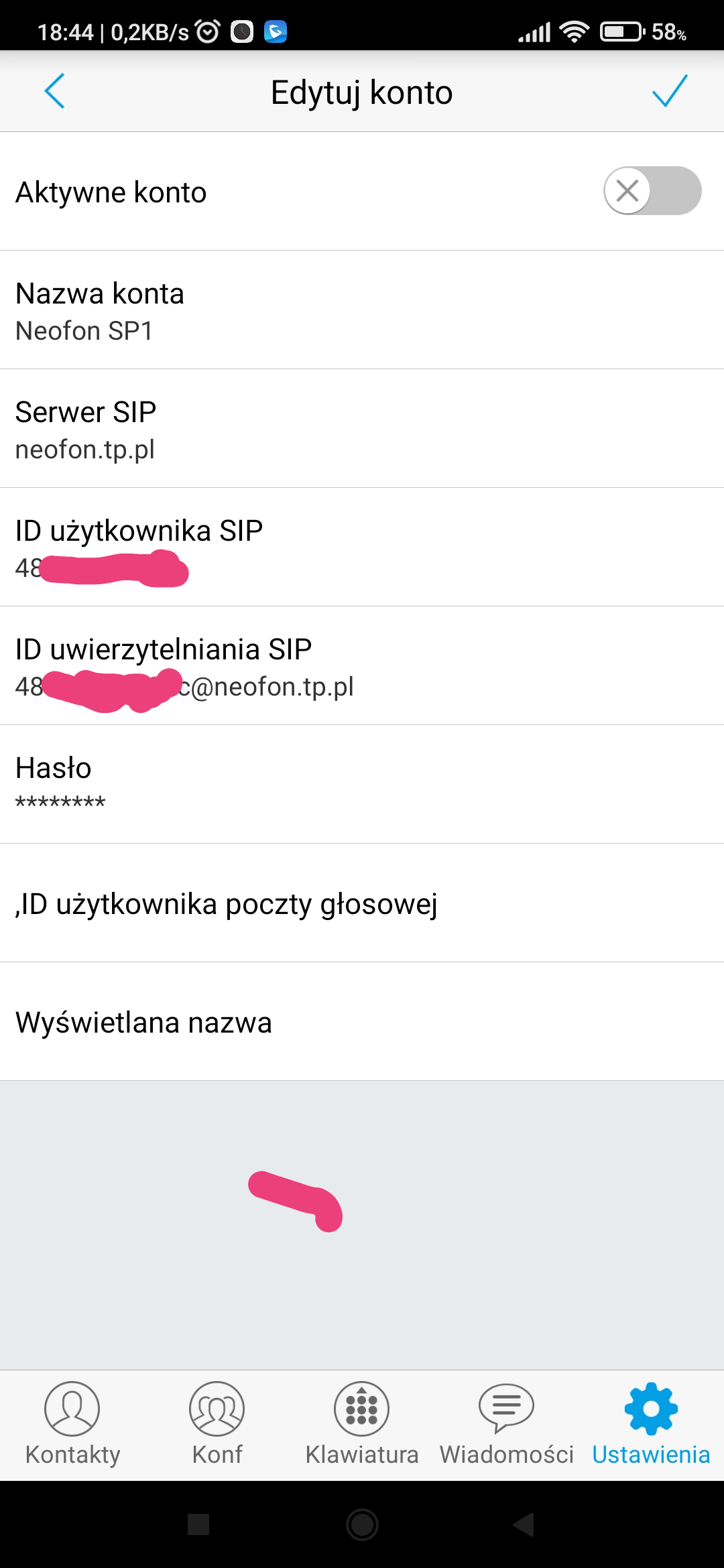

    https://www.orange.pl/kid,4002234815,id,40028...ja-uslugi-na-kilku-urzadzeniach-,article.html
    Po wpisanym numerze musisz jeszcze dodać literę inna dla każdego klienta.
    Niestety Orange spapralo Neofon tak jak i spapralo VoLTE. Neofon działa na wybranych klientach i co najgorsze np jeśli masz łącze LTE od Orange to działa wszystko ok w 100%, a jeśli światłowód od Orange to ten sam klien ma już problemy z połączeniami przychodzącymi oraz z rejestracją.

    Grandstream domyślnie pobiera aktualizacje firmware z serwera HTTPS, FTP lub TFTP w zależności jak jest skonfigurowany. Jest procedura przerwania próby pobrania aktualizacji przy botowaniu. Kiedyś mi to serwis Grandstreama pokazywał w ramach gwarancji - (miałem podobny komunikat przy botowaniu na ekranie telefonu) ale już nie pamiętam tej procedury.
    Pomogłem? Kup mi kawę.

    cedricco napisał:
    Proszę o jeszcze ponieważ mi to nic nie mówi?
    Chodzi o to, że ja kiedy miałem telefon na gwarancji i ten telefon po nieudanej aktualizacji wszedł w bootloop to zadzwoniłem do serwisu autoryzowanego a Ci podali mi procedurę wyjścia z tej pętli.

    cedricco napisał:
    Dziś się serwis wypiął!
    Ale ta bramka się wcale nie włącza, czy tylko firmware się nie aktualizuje?

    Strona 27 w instrukcji a co masz wpisać to wysłałem wcześniej.
    • ht80x_user_guide.pdf (822.41 KB) Musisz być zalogowany, aby pobrać ten załącznik.

    Z Neofonem jest jak piszę. Może zła konfiguracja u Ciebie, albo po prostu blokada lub zła konfiguracja u Orange. Kup numer w Halonet na miesiąc. Przetestuj bramkę, poćwicz konfigurację i potem próbuj z Neofonem, ale na różnych łączach.
    PS. Zainstaluj też aplikację na Androida GSWave i tam przetestuj.
    Tu masz przykładową działająca konfigurację z GS Wave

    W aplikacji GSWave wystarczy ustawić to co wysłałem. Nic więcej nie trzeba. Jako drugi telefon do testów użyj np numeru komórkowego. Jeśli telefon się zarejestruje, to powinny działać połączenia wychodzące. Przychodzące jak pisałem mają problem w tym całym Neofonie.
