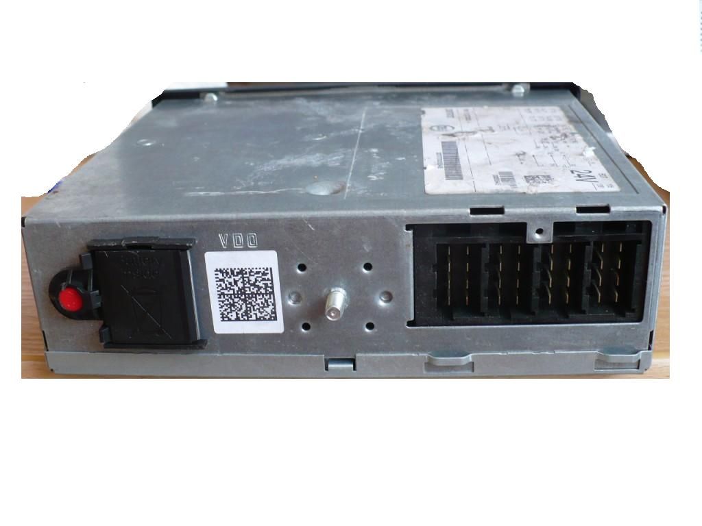

    Cześć
    Za co odpowiada czerwona plomba na przednim panelu tachografu?
    Jest na niej odciśnięty napis "VDO", czyli w przypadku tego racja, to producent.
    Dzięki za pomoc.
    Łukasz Funkcja czerwonej plomby z napisem VDO na przednim panelu tachografu

    Takie plomby, nie tylko w tacho stosuje się, aby była widoczna ingerencja nie powołanych osób w urządzenie. Kiedyś była to normalna praktyka, plombowano radia, telewizory etc.

    Ale czy to znaczy że w tym konkretnym przypadku, plomba również zabezpiecza przed ogólną ingerencją (np. zdemontowanie obudowy) czy chroni jakiś inny element tachografu ?

    Pewnie służy do ochrony przed zdjęciem czarnej ramki tachografu, a z tyłu są jakieś plomby/śruby?

    Z tyłu to dokładnie nie wiem bo tacho jest aktualnie zamontowane w aucie i widzę jedynie jego front.
    gorki73 napisał:
    Znalazłem zdjęcie tylnej obudowy. Nie ma tam śrubek. Jest jedynie plomba na śrubce do wymiany baterii.

    Na zdjęciu brak osłonki przewodów (wtyczek). Tam też ma być plomba. Nie ruszaj czasami tej plomby z przodu i nie odkręcaj tej śrubki. Po zdjęciu panela zadziała czujnik otwarcia i tachograf uszkodzi się nieodwracalnie. Takie zabezpieczenie producenta.

    Śrubkę trzeba odkręcić jeżeli chce się zdemontować front lub dolną osłonę tachografu.
    Nieprawda. Tachograf 1381 nie ma czujnika otwarcia przy przednim panelu i nie ma przy dolnej osłonie. Przed chwilą sprawdziłem. Nie wiem jak z ingerencją we wnętrze tachografu.
    Zdjęcie dolnej osłony z punktu widzenia użytkownika jest konieczne kiedy z jakiegoś powodu karta kierowcy "utknie" wewnątrz mechanizmu i nie ma możliwości jej wysunięcia. Wtedy można mechanicznie kręcąc przekładnię mechanizmu wysunąć kartę.
    Nie ma prawnego wymogu zakładania tej osłony i plomby. 99% tachografów cyfrowych jej nie ma.

    W tachografach analogowych plomba była jedynym zabezpieczeniem przed manipulacją.
    W tachografach cyfrowych (tak jak ten na zdjęciu) jest zaawansowana pamięć zdarzeń - każde wyciągnięcie wtyczki (przy sensorze lub tachografie) pojawia się w pamięci błędów. Jest to równoznaczne z naruszeniem plomby we wcześniejszej generacji tacho. Tak jest od czasu wprowadzenia tachografów cyfrowych - czyli od szesnastu lat.

    Tachograf 1381 ma czujnik otwarcia, jest on na płycie głównej. Działa to w ten sposób że odsuwając dolną obudowę przesuwa się blaszka która jest wewnątrz tachografu i naciska lub zwalnia mikrostyk otwarcia obudowy, wtedy zapisuje sie trwały błąd otwarcia urządzenia nr 26 i urządzenie nadaje sie już tylko do wymiany. Tachograf ten przeszedł ewolucję chociażby w wykonaniu obudowy, pierwsze wersje 1381 miały ja metalową i ten czujnik jest z boku na obudowie jest charakterystyczne miejsce w kształcie litery jakby u z wciśniętą kropką w środku to jest to miejsce w którym w środku jest ów czujnik otwarcia :) patrząc od przodu to z lewej strony odwrócone rozciągnięte "U" :)
    Rzeczywiście jest. Znalazłem go tam, gdzie opisałeś.
