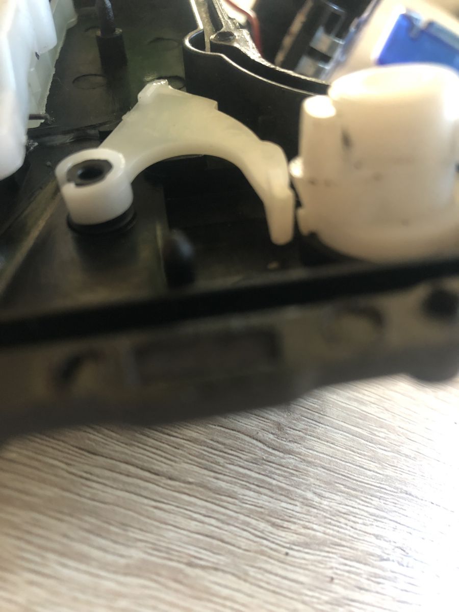

  • #6 19943470
    Sito605
    Poziom 4  
    Posty: 5
    Niedziałające zamknięcie drzwi kierowcy - Seat Toledo 2 [img-0]
    Czy to może być winną zamykania drzwi ? Te plastik się mijają

    Kupiłem nowy zamek, tamtego nie dałem naprawić
