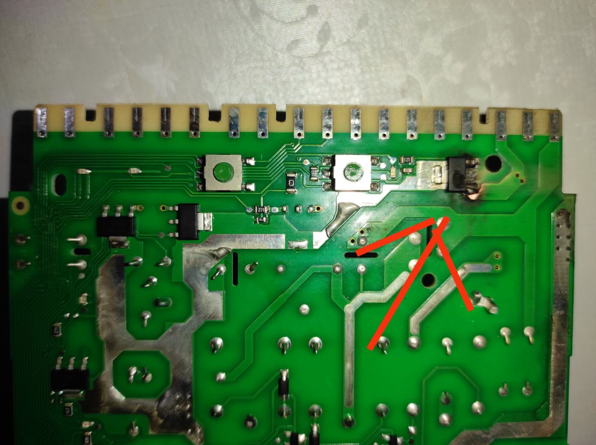

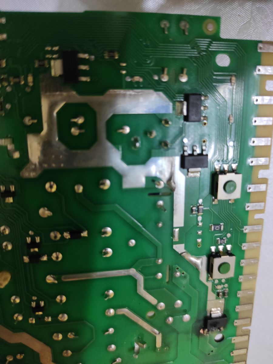

#1 19948086 25 Mar 2022 19:47 mucio12c mucio12c Poziom 11 Posty: 88 Ocena: 38 Autor tematu Post #1 19948086 25 Mar 2022 19:47 Programator l2524 - Pomoc w identyfikacji elementu Promuję tematy: 22.12.2013 Jak uzupełnić czynnik R600a w lodówce Indesit bez zaworu serwisowego?

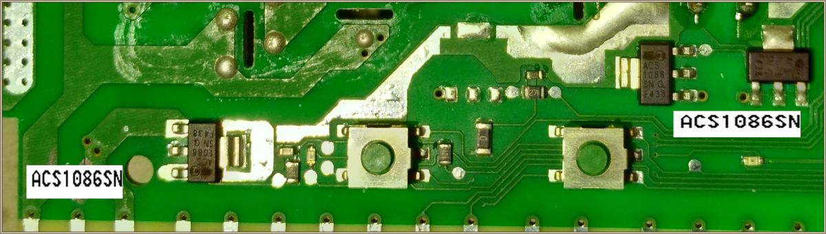

#2 19948160 25 Mar 2022 20:27 TONI_2003 TONI_2003 Moderator Posty: 15336 Pomógł: 2195 Ocena: 3828 Pomocny post? (0) Post #2 19948160 25 Mar 2022 20:27 Zatem proszę Jest to taki element ACS1086SN jak każdy inny na tej płycie PCB L2524 PS. Zakup np. tu Link ACS1086SN Podpis Proszę o niepisanie na PW i SW jeśli szukasz pomocy natury technicznej... Odpowiedzi nie oczekuj, do tego jest tylko forum. Obowiązuje od dnia 29.03.2014
#3 19948250 25 Mar 2022 21:38 mucio12c mucio12c Poziom 11 Posty: 88 Ocena: 38 Autor tematu Pomocny post? (0) Post #3 19948250 25 Mar 2022 21:38 Dzięki pozdrawiam A jaka mogła być przyczyną uszkodzenia tego triaka? Promuję tematy: 22.12.2013 Jak uzupełnić czynnik R600a w lodówce Indesit bez zaworu serwisowego?
#4 19948494 26 Mar 2022 00:03 mrice mrice Moderator AGD Posty: 13978 Pomógł: 2215 Ocena: 6957 Pomocny post? (+1) Post #4 19948494 26 Mar 2022 00:03 Przyczyną uszkodzenia jest element który nim steruje. On jest sprawcą a triak ofiarą. Nie pomagam na PW, porady tylko na forum.
