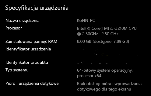

    Witam mój tata dzisiaj pisał maila na poczcie w przeglądarce Mozzilla.
    Podczas kiedy pisał długiego maila mozilla mu się zamkneła(kilkukrotnie).
    Przy tym laptop strasznie ścina.
    Model laptopa to NP350E7C-S04PL.

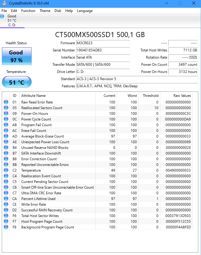

    Po co piszesz skoro nawet nie potrafisz podac modelu i specyfikacji laptopa?
    Zamiesc screen calego okna z CrystalDiskInfo Portable.
    Windows 10 - Mój tata irytuje się jak mój pecet laguje

    Nadal nie podales modelu laptopa oraz specyfikacji!

    Już podaję: Windows 10 - Mój tata irytuje się jak mój pecet laguje
    ale z modelem będzie problem ponieważ ten komputer ma już swoje lata (ale był modernizowany)
    niektóre rzeczy zamazałem ponieważ to dane wrażliwe

    Jak wszystko jest sprawne to powinno normalnie dzialac.
    Zamiesc w zalaczniku logi z FRST, ze skanowania (addition oraz frst.txt).

    Windows Update dziala poprawnie? Masz wszystkie aktualizacje do systemu?
    Tylko Edge sie zamyka, ale nie widac nic ciekawego w logach, infekcji nie ma. Komputer spelnia wymagania W10.
