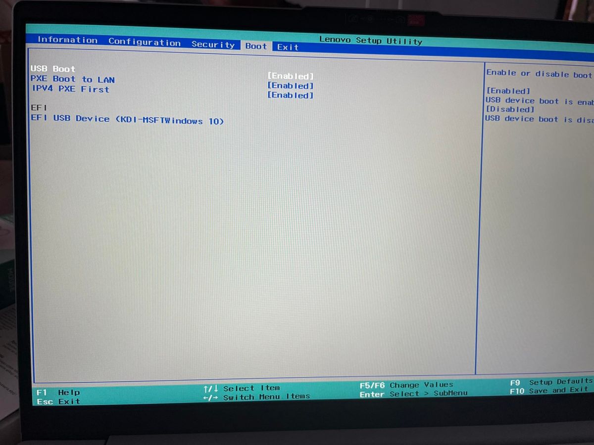

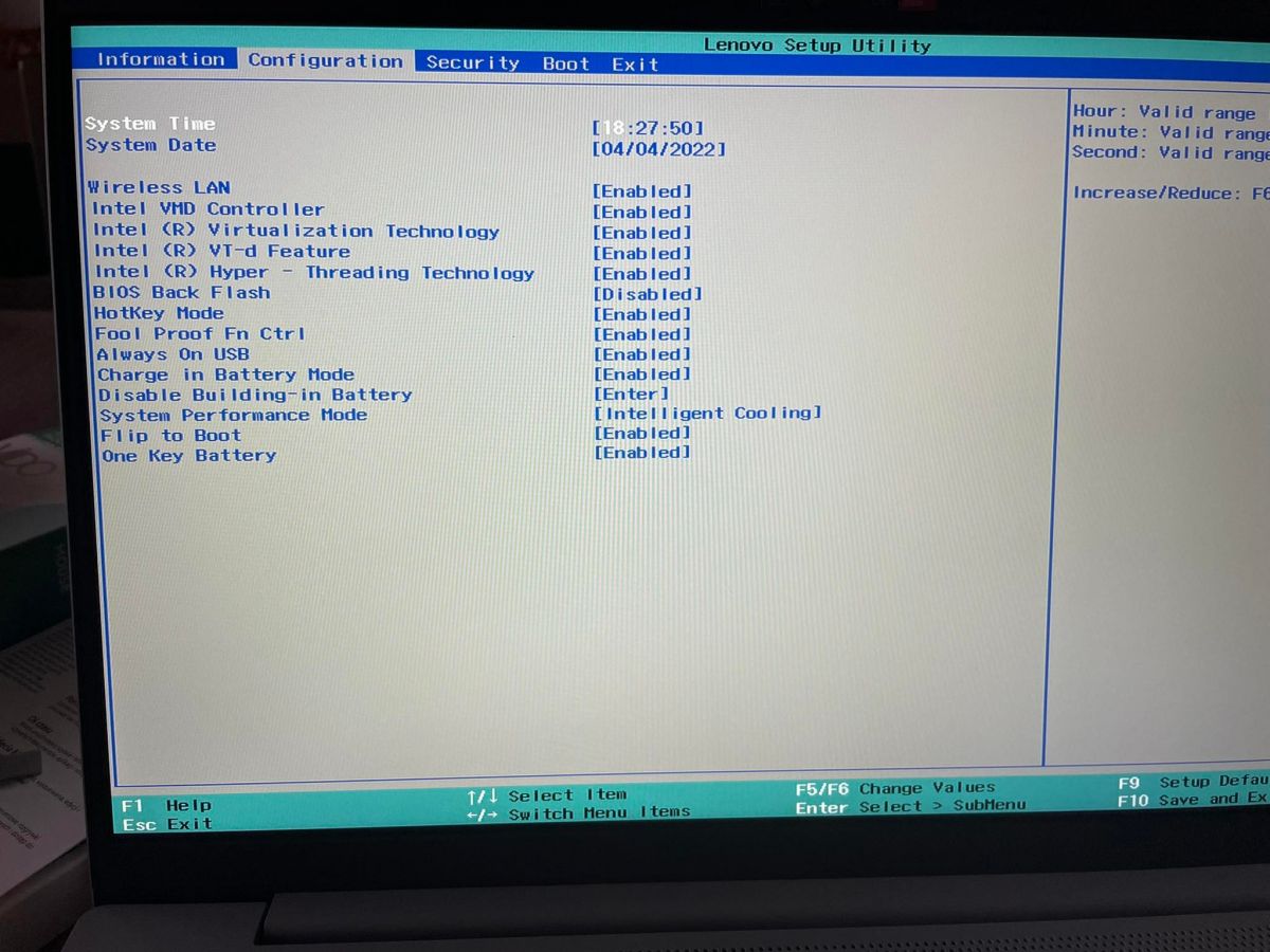

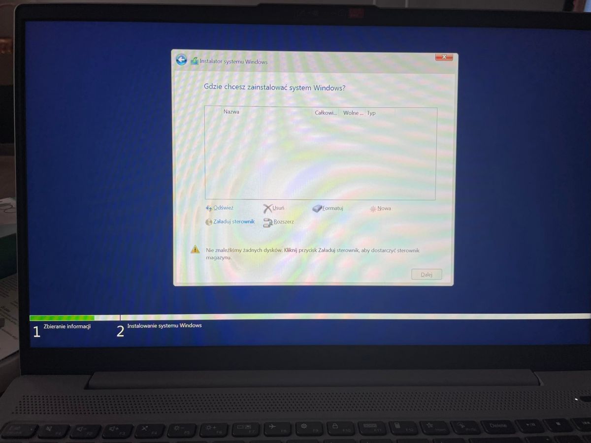

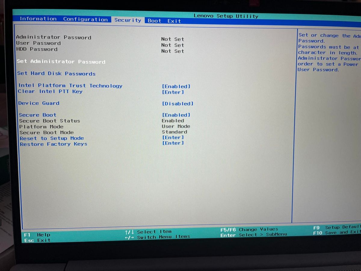

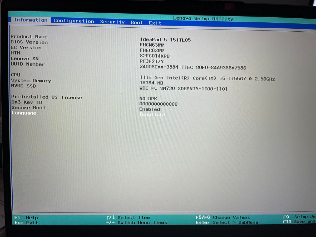

    Zakupiłam nowy laptop Lenovo ideapad 5 bez systemu operacyjnego. Chcąc zainstalować system wyskakuje informacja o braku dysku (zdjęcie poniżej).
    Instalacja win10 na nowym laptopie. Nie widzi dysku!
    Czy jakieś ustawienia BIOS są niepoprawne? Proszę o pomoc. :)

    Wyłącz "secure boot" i zobacz, czy to coś da.
    Ewentualnie - diskpart z poziomu instalatora Windowsa, tam zobaczyć czy nośnik w ogóle jest widoczny.
