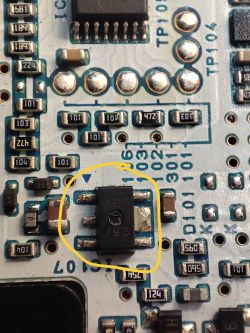

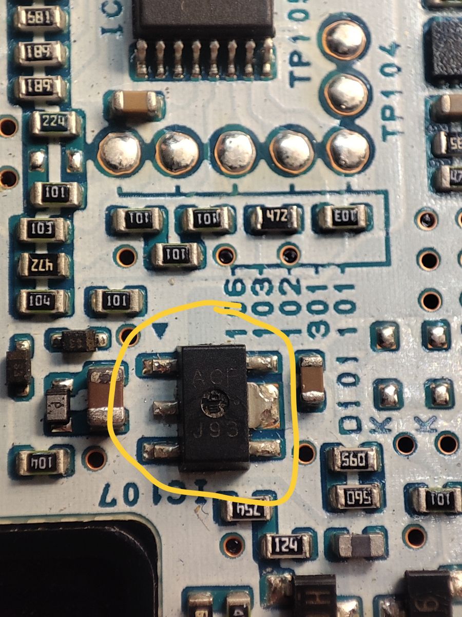

    Hej czy ktoś mógłby mi pomóc z dobraniem stabilizatora napięcia od baterii klucza udarowego Ingersoll Rand W360 z tego co pisze na nim jest to ACF J93 który ma zwarcie się przegrzewa i jest wręcz gorący.

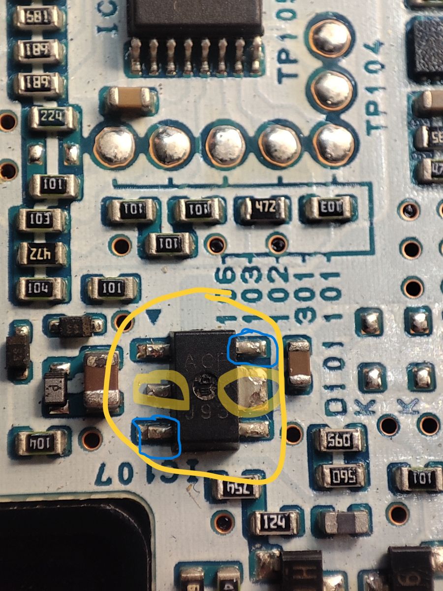

    po zwarciu pinów jak na obrazku miernikiem sygnalizuje zwarcie obwodu

    To nie jest zwarcie, bo to jest ten sam pin.

    "J93 który ma zwarcie się przegrzewa i jest wręcz gorący." to może oznaczać, że cos zbyt mocno obciąża ten komponent, nie koniecznie musi być zwarty.

    Piny zaznaczone na niebiesko też w szczególnym przypadku mogą być razem zwarte ścieżką na płytce. Co wcale nie musi oznaczać, że w tym konkretnym przypadku tak jest.
    Znalazłem pewną aplikacje stabilizatora gdzie tak jest, jedna końcówka to jest wejście stabilizatora a druga to jest końcówka CE i one mogą być razem zwarte.
    Aby mieć całkowita pewność należałoby odlutować ten stabilizator od płytki.
