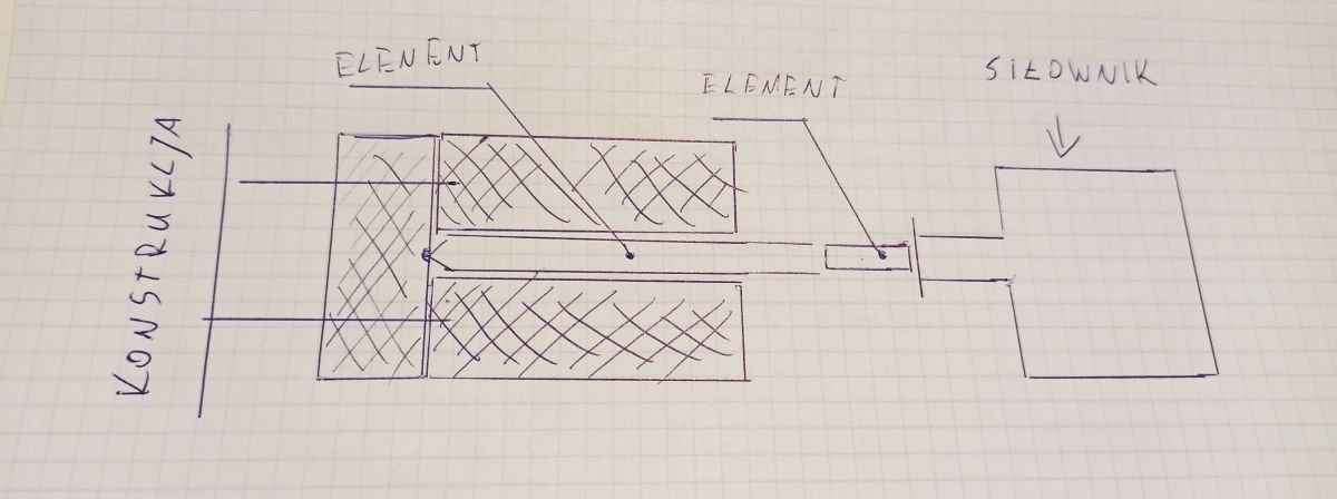

    Szukam pomysłu jak wykonać proste urządzenie do wciskania plastikowej rurki w rurkę, chciałbym żeby można było móc kontrolować ruch wciśnięcie ciągu stopą, myślałem żeby wykorzystać pedał od maszyny do szycia ewentualnie od frezarki do paznokci. Tak żeby ręce mogły składał 2 elementy w prowadnicę.Taka manufakturą ale jest taka potrzeba. Myślałem żeby dać jakiś siłownik, ale,bez.sprężonego powietrza. Jakiś potencjometr żeby regulować silę wcisku. Zrobiłem taki prowizoryczny rysunek, może ktoś wpadnie na coś ciekawego. Pozdrawiam

    Jest sporo rozwiązań, np siłownik od zamka smochodowego, siłownik od bram, jakaś konstrukcja na korbowodzie...
    Tylko trzeba by zacząć od pytań:
    1. jaka siła...
    2. jaka szybkość,
    3. jaki skok,
    4. czy potrzebna siła jest na tyle duża, by uszkodzić palce.

    No i już coś wiadomo że trzeba rozważyć. Myślałem właśnie też o jakimś zamku samochodowym, siła nie wiem czy to ma znaczenia ale wziąłem w palce i wciskałem na wadze i pokazało jakieś 15-17 kg, skok nie musi być duży max kilka cm. Chodzi że 1 elementy się zapiera o jedną część a siłownik wciska drugą część w pierwszą. Palce całe, tak bym skonstruował żeby bezpiecznie zabrać elementy i włożyć. Tylko. Szukam pomysłu z czego to zrobić.
    Prototyp zrobiłem że wciskam to dźwignią ,nie trzeba mega precyzji chodzi bardziej o siłę i moc.

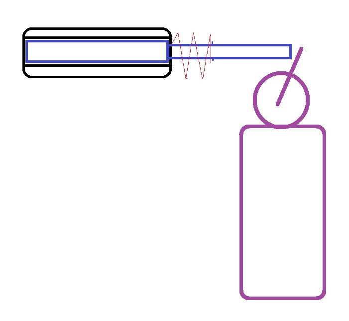

    To proponuję napęd od wycieraczek. Ma już gotowy styk do zatrzymania w pozycji początkowek, moc można regulować za pomocą dowolnego PWM, czy napięciem z przetwornicy.

    Ale to chodzi na boki ten mechanizm wycieraczki, myślę żeby to działało w linii prostej, bo w prototypie ustawienie dźwigni jest metoda prób i błędów. Może jakiś popychacz, tak wpisałem w google.

    Konstrukcja urządzenia do wciskania rurek z kontrolą pedałem i regulacją siły wcisku Dorobić tuleję z popychaczem ze sprężyną na którą będzie działać napęd od wycieraczek - ale są takie gdzie kręci się dookoła, ale są i takie, gdzie waha się tylko o pewien kąt. Brałbym ten drugi.
