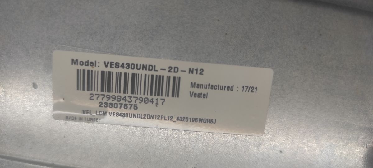

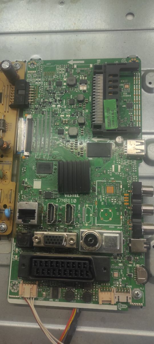

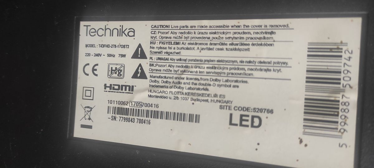

    Hello
    I need BIN for SPI FLASH mainboard (U81)(25L1606E)
    TV: Technika T43FHD-278-17OST2
    MAINBOARD: VESTEL 17MB110 07102016R2
    PANEL: VES430UNDL-2D-N12
    Here is non-functional dump, you know some help me?

    Mam wsad pod inny model tv z tą samą płytą główną i tą samą matrycą, mogę wrzucić na forum. Jedyny problem może być z pilotem.
    Jaką pamięć masz na płycie 25L1606E czy MX25L1605 ?

    Proszę to wsad pod podobna matryce i podobna płytę główną:
    Telefunken D43F287N4CWII
    Płyta główna: 17MB110S
    Pamięć: 25L1606E
    Matryca:Ves430UNDB-2D-N12
    • wsad.rar (24.46 KB) Musisz być zalogowany, aby pobrać ten załącznik.

    A to inny pod pamięć 25L1605:
    NEO LED-43283 SW
    Pamięć: 25L1605
    Matryca: VES430UNDL-2D-N12
    • wsad.rar (22.86 KB) Musisz być zalogowany, aby pobrać ten załącznik.
