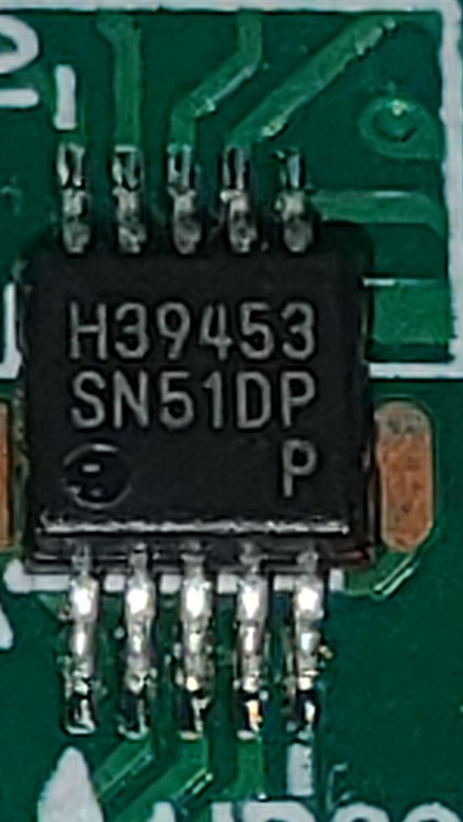

  • #8 20117371
    altari43
    Posty: 1
    Witam pamiętasz z naprawy czy może jeszcze masz ten TV u siebie bo u mnie wypaliło dziurę w układzie UB801? Widzę chyba K3...... i dalej nic. Pomoże ktoś z odczytaniem ? Jeśli dalej potrzebujesz wsad pamięci to postaram się zgrać i wrzucić.
  • #9 21132033
    horn.info
    Posty: 52
    Pomógł: 2
    Ocena: 47
    UB 801 Widok zbliżenia na układ scalony H39453 SN51DP na płytce drukowanej.
  • #10 21132129
    altari
    Posty: 159
    Pomógł: 7
    Ocena: 19
    Mam coś takiego. Zobacz może ruszy.
    • LE2219DTSC.bin (8 MB) Musisz być zalogowany, aby pobrać ten załącznik.
