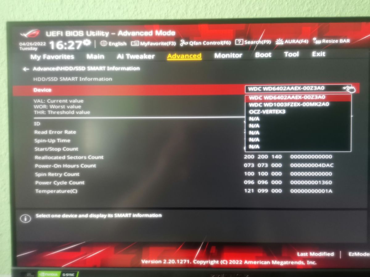

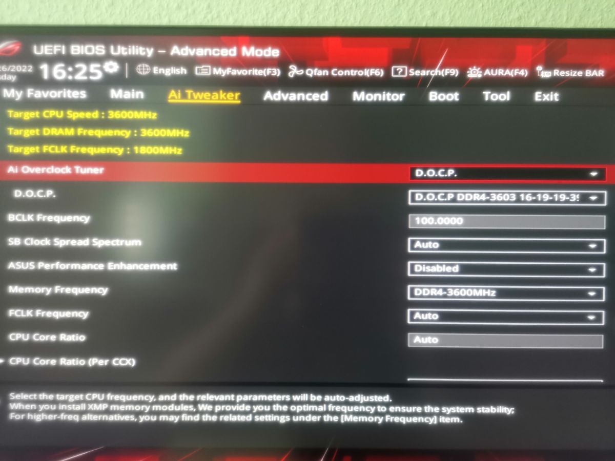

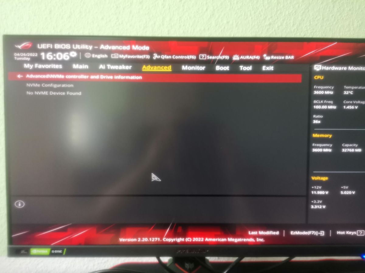

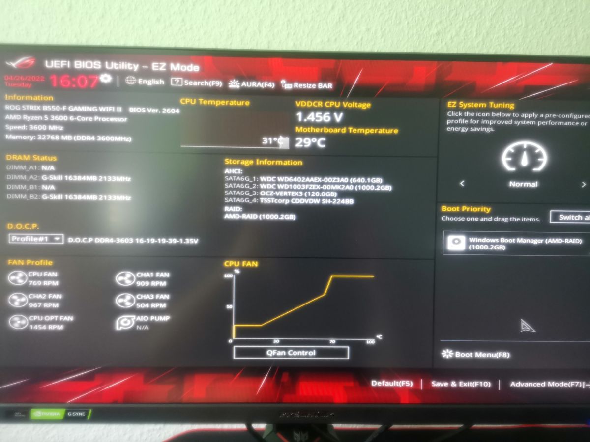

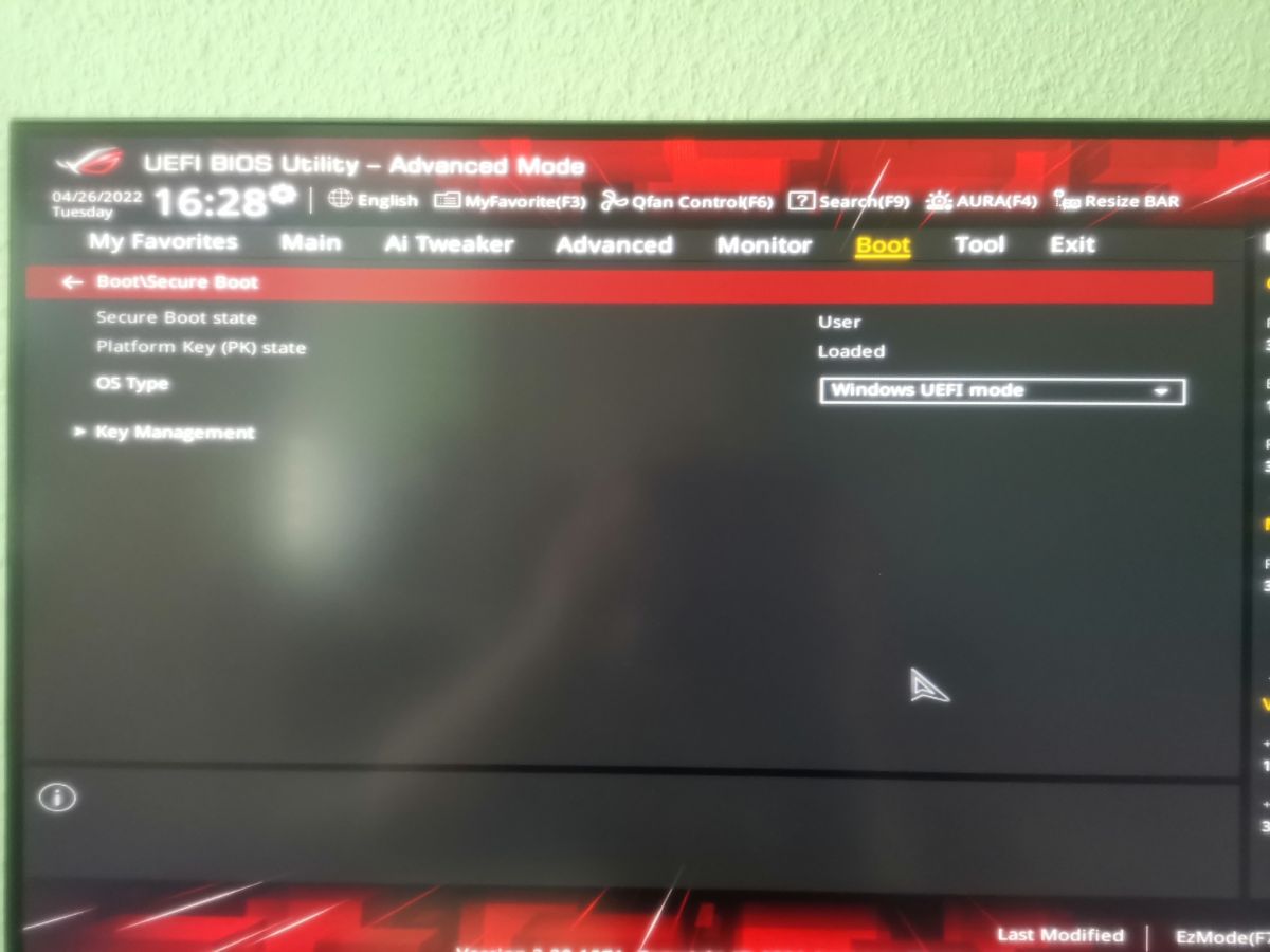

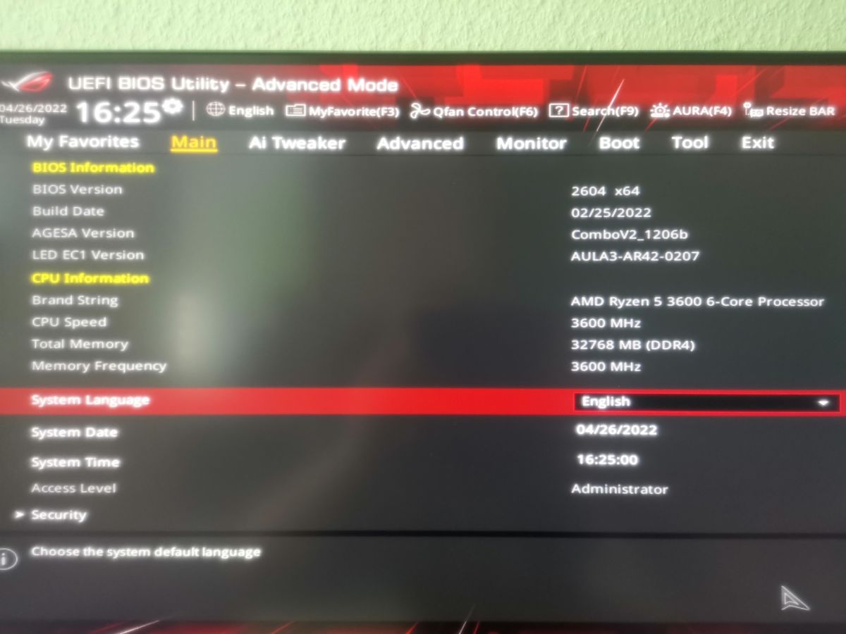

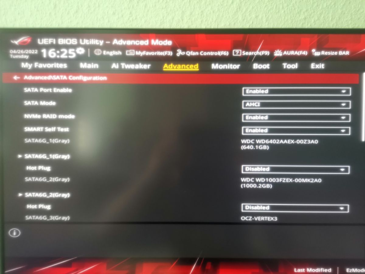

    mam dysk WD Black SN850 1TB M.2 PCIe NVMe na m2
    2 hhd na sata
    1 ssd dysk
    1 naped dvd
    grafika na pcie 16_1
    oraz muzyczna sb xfi pcie

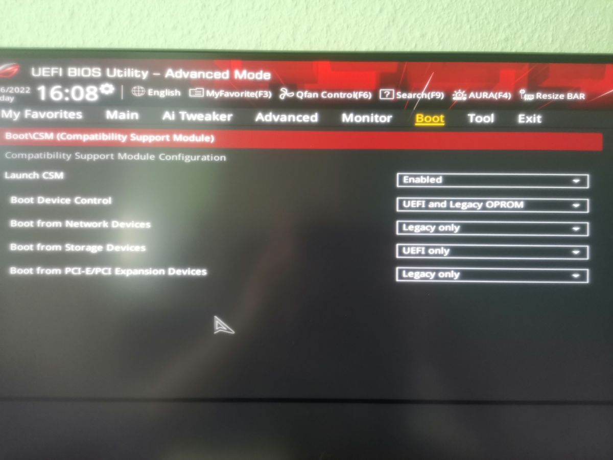

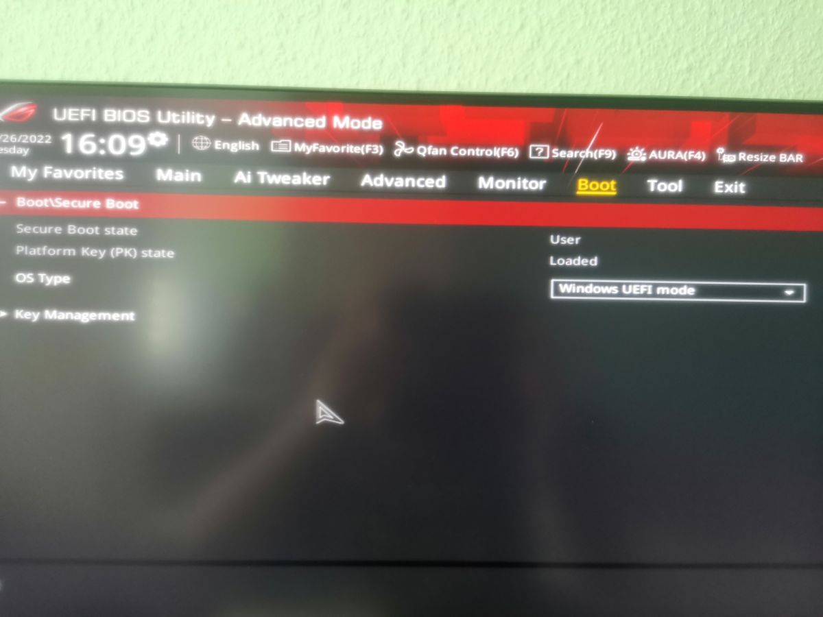

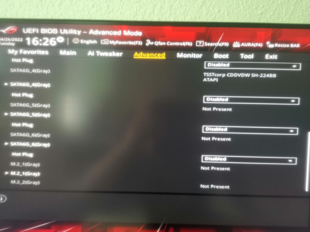

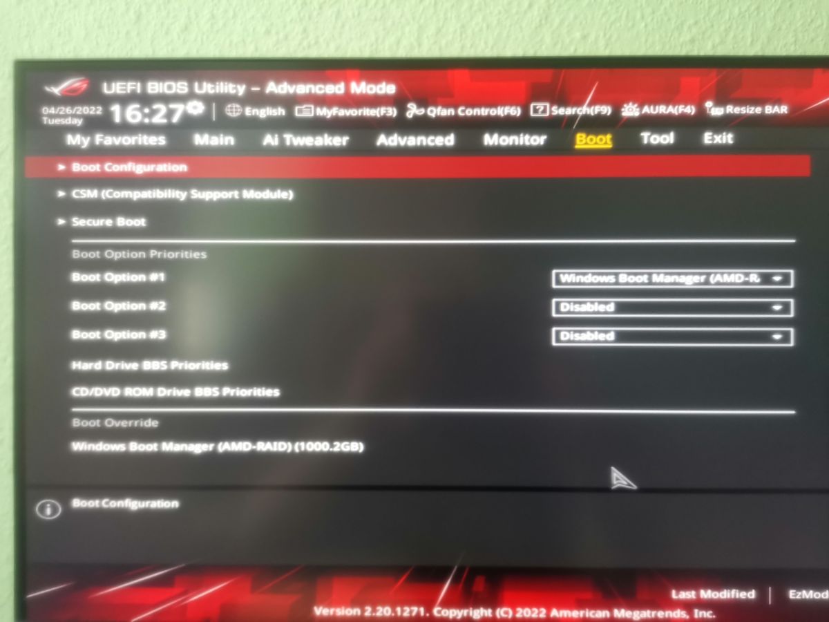

    problem w tym ze bios nie widzi dysku m2 w zakladce NVMe controller
    widzi go tylko jako AMD RAID bez nazwy
    i prosze mi powieziec o zakladce LAUNCH CSM jak ma byc ustawiona
    aktualizacja....
    wylaczylem RAID MODE NVMe i teraz BIOS widzi dysk.
    A jak z innymi ustawieniami ?
    Dolaczam zdjecia , moze cos nie tak ustawilem...

    csm = disabled jeśli wszystko masz uefi
    nvme raid - disabled
    m.2_1 masz dysk nvme

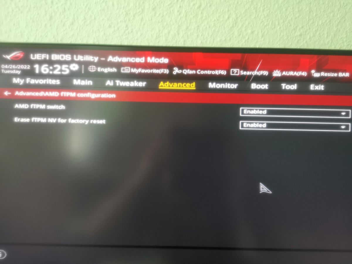

    uważaj z resetowaniem biosu, bo jak skasujesz zawartość tpm to będzie problem z logowaniem do windowsa :]

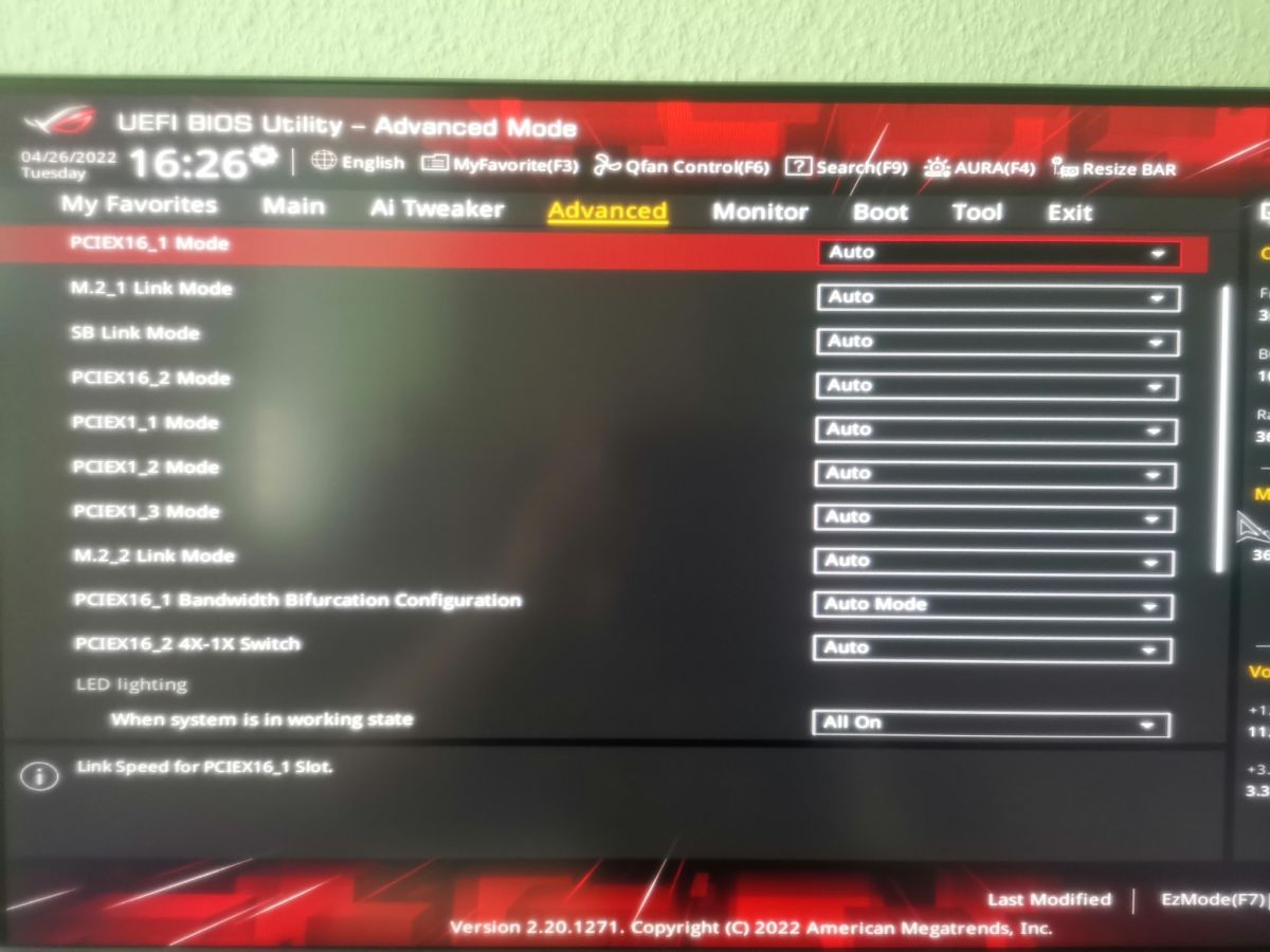

    w zakładce advanced masz prawie wszystko na auto, czasem to dobry pomysł a innym razem coś trzeba wymusić jak masz sporo urządzeń w kompie,
    xfi bywa kapryśna i czasem pracuje dobrze tylko w jednym slocie, u mnie chciałem wcisnąć nad grafikę ale działa tylko w dolnym.
