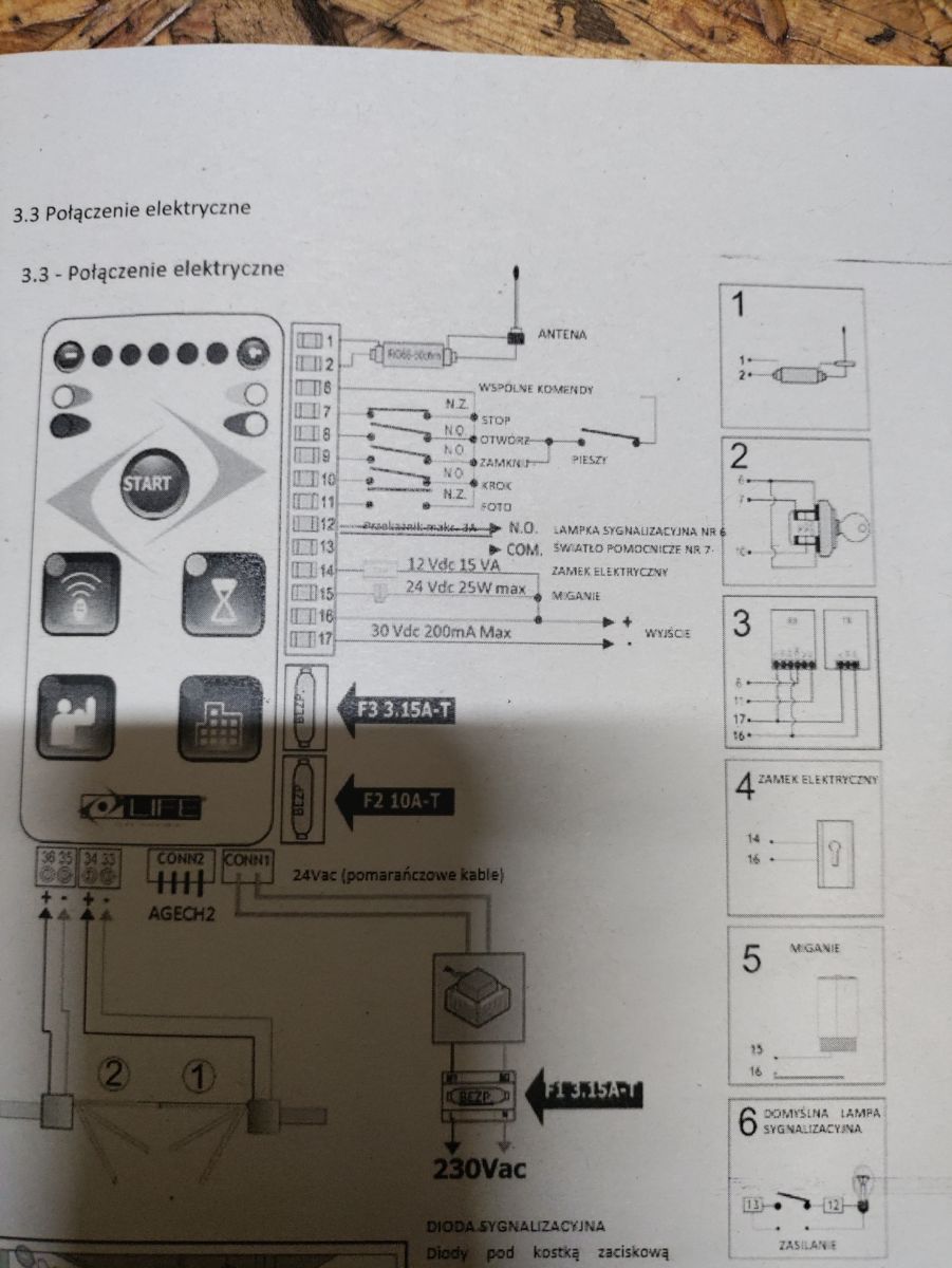

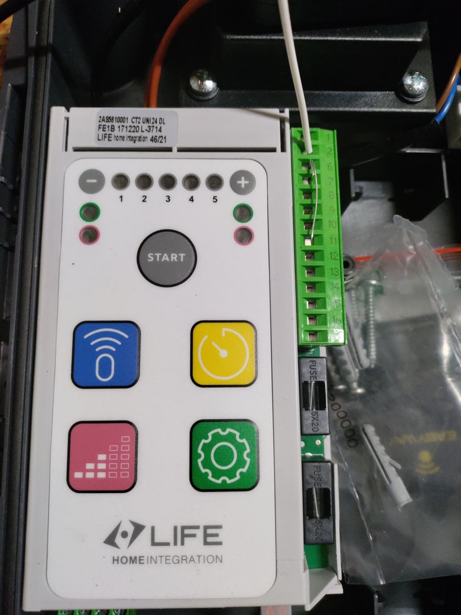

Jak podłączyć radioodbiornikProxima nm do napędu bramy easy way life ct uni24 dl
Bamboocha37 26 Kwi 2022 23:22 1593 2
  • #1 19996537
    Bamboocha37
    Posty: 2
    Jak podłączyć radioodbiornik Proxima nm do napędu bramy easy way life ct uni24 dl
    Jak podłączyć radioodbiornikProxima nm do napędu bramy easy way life ct uni24 dl Jak podłączyć radioodbiornikProxima nm do napędu bramy easy way life ct uni24 dl

    #2 19996584
    yarpen86
    Poziom 25  
    Posty: 423
    Pomógł: 104
    Ocena: 146
    Wyjście przekaźnikowe sterownika radiowego pod złącza 6 oraz 10 w centrali napędu, natomiast zasilanie wypadałoby zrobić z oddzielnego zasilacza 12-24V, skoro na stykach 16 i 17 faktycznie jest 30V. Ewentualnie można podłączyć bezpośrednio do transformatora (po stronie 24V oczywiście), z tym, że wypadałoby w takim wypadku dołożyć do obwodu co najmniej bezpiecznik.
    Dziękuję za odpowiedź jutro sprawdzę czy faktycznie tam jest 30v a jaki bezpiecznik zastosować ile amper
