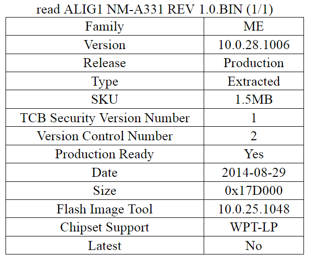

    W laptopie mam czarny ekran, nie pracuje wentylator, LED świecą się cały czas od zasilania i ładowania, płyta to AILG1 NM-A331 Rev. 1.0.
    Chciałem podstawić nowy wsad Bios i spróbować uruchomić, pobrałem Bios tej płyty, który posiada zdaje się ME region. Prośba o wyczyszczenie w załączonego Bios-u.
    • read ALIG1 NM-A331 REV 1.0.BIN (8 MB) Musisz być zalogowany, aby pobrać ten załącznik.

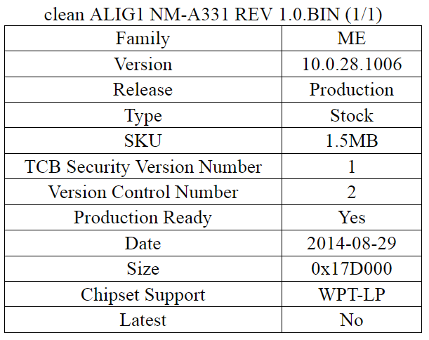

    Nie mam wielkiego doświadczenia w czyszczeniu ME regionu z wsadów (chociaż kilka już prawidłowo wyczyściłem), ale jeśli masz programator i możesz sobie pozwolić na ewentualny błąd - to w załączniku wyczyszczona wersja Twojego wsadu.
    Przed:
    Lenovo Z70 - AILG1 NM-A331 Rev. 1.0 - Wymiana wsadu Bios z ME region
    Po:
    • clean ALIG1 NM-A331 REV 1.0.BIN (8 MB) Musisz być zalogowany, aby pobrać ten załącznik.

    No i sukces, teraz z wsadem od dt1 laptop wstaje od razu.
    Dziękuję jeszcze raz dt1, miłego dnia życzę.
