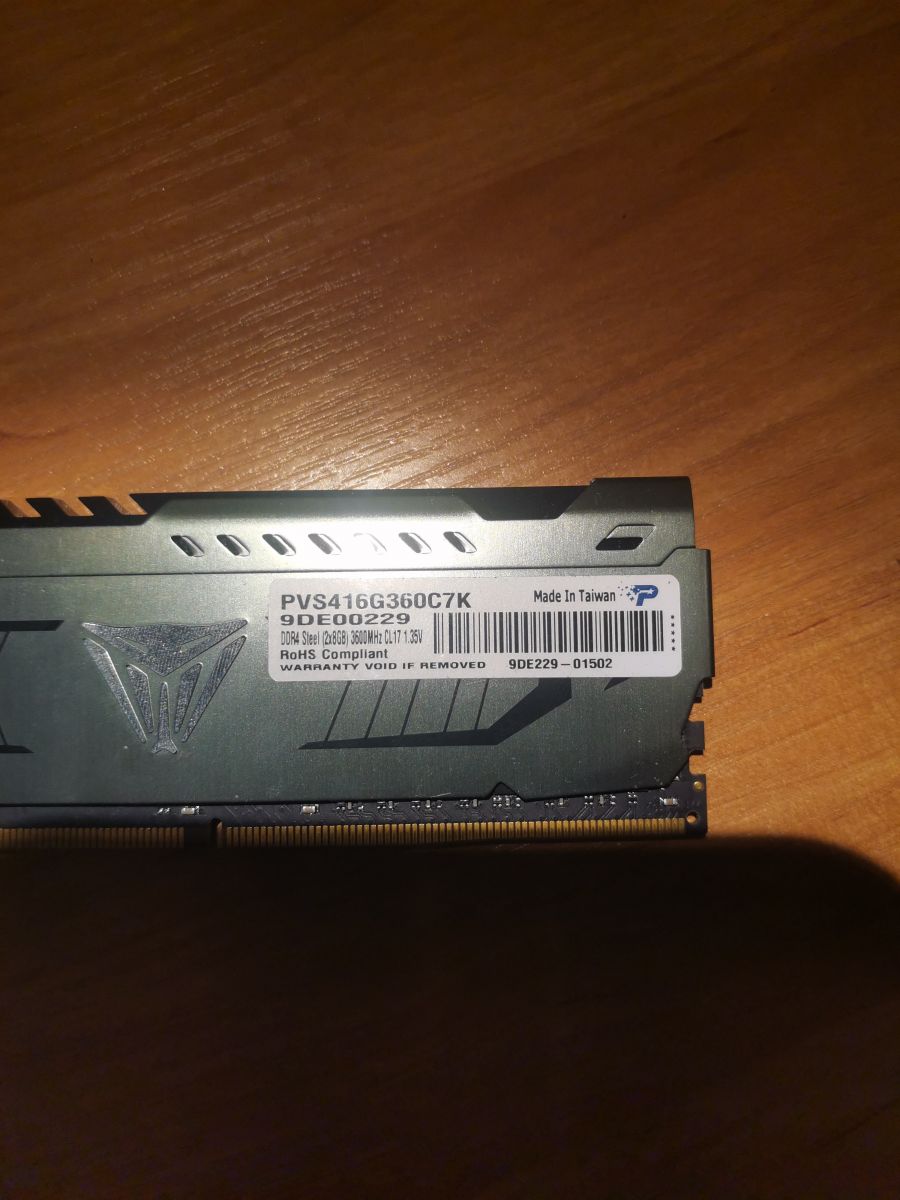

    Podaj dokładny model ramu.

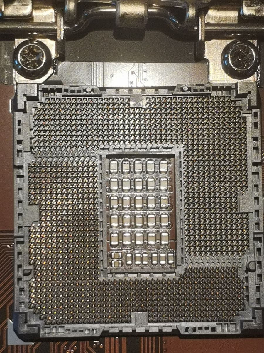

    W sockecie brak wygiętych czy popalonych pinów, procesor też w 100% sprawny testowany na gierkach, zużycie ie przekracza 60% biorąc pod uwagę że karta trochę go dusi bo to gtx960.
    Zaraz od nowa montuje płytę i podłączam, zobaczę czy coś się zmieni. Komputer nie uruchamia się z Ramem wpiętym w slot nr. 1 a w slot nr. 2 już tak.

    Po demontażu płyty głównej i sprawdzeniu socket, przyszedł czas żeby złożyć wszystko na nowo i tak też uczyniłem.
    Bardzo ostrożnie umieściłem procesor w sockecie, zatrzasnąłem, zamontowałem radiator z najwyższa precyzja, oceniam swoją staranność 10/10 przy tym procesie. Przykręciłem płytę główną, podłączyłem wszystkie kable na wyłączanym przycisku zasilania zasilacza i uruchomiłem kompa. Dodam że przy pierwszym uruchomieniu ramy włożyłem 2 i dobrze zatrzasnąłem, miałem wrażenie że może dlatego że w obudowie jest ciasno i karta graficzna blokuję zatrzaski najpierw zamontowałem ram, wszystko perfekcyjnie.
    Komputer się rzecz jasna uruchomił ale bez połączenia z monitorem. (czyli dokładnie tak samo jak było wcześniej). Wypiąłem ram że slotu nr.1 i uruchomił się błyskawicznie, wszystko działa.

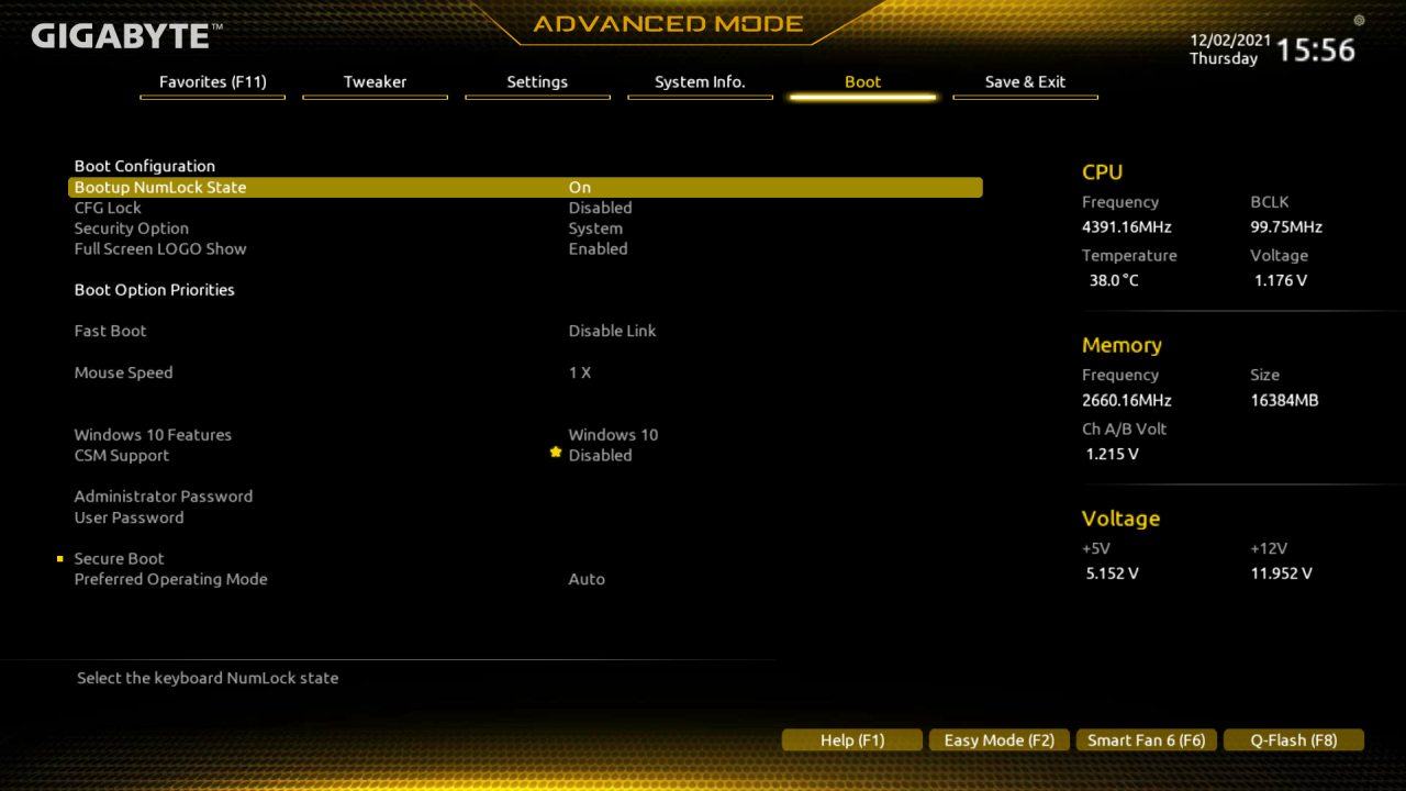

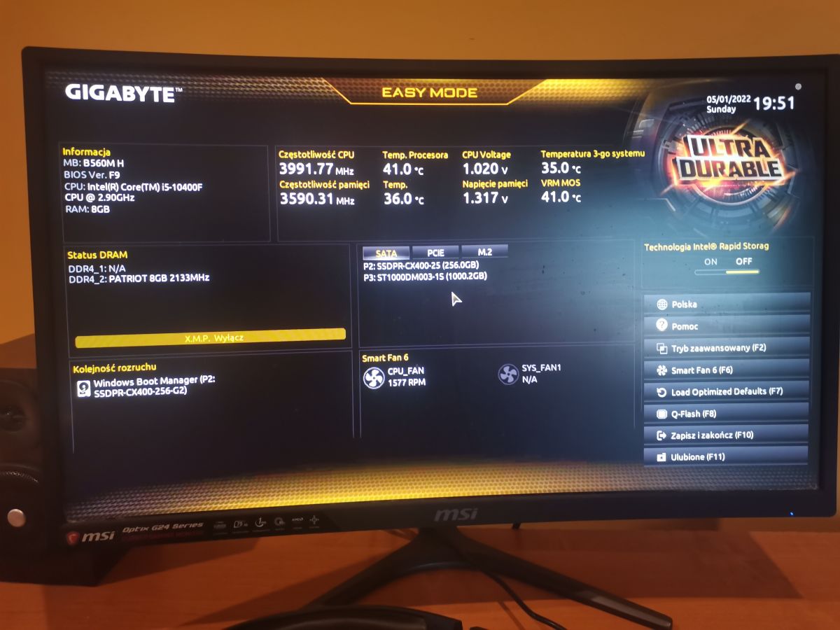

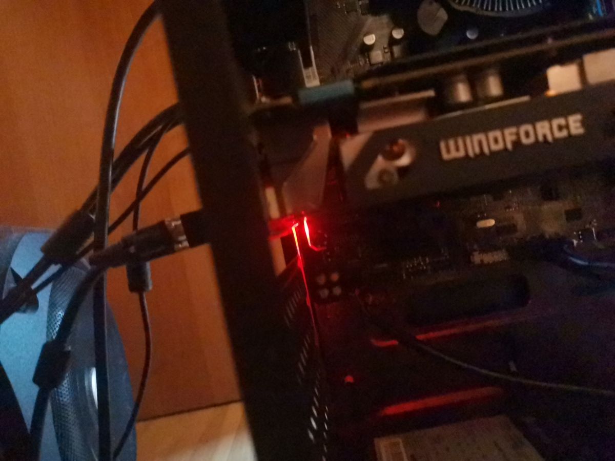

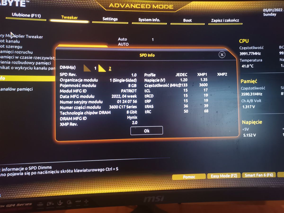

    Z tego czego wy nie możecie zobaczyć to to że jak uruchamiam komputer z wpiętym ramem w slot nr. 2 to pod karta graficzna zapala się czerwona dioda i wszystko działa. Gdy są zamontowane dwa ramy albo ram tylko w slocie nr. 1 to ta dioda się nie zapala. Komputer nie uruchamia się z Ramem wpiętym w slot nr. 1 a w slot nr. 2 już tak.

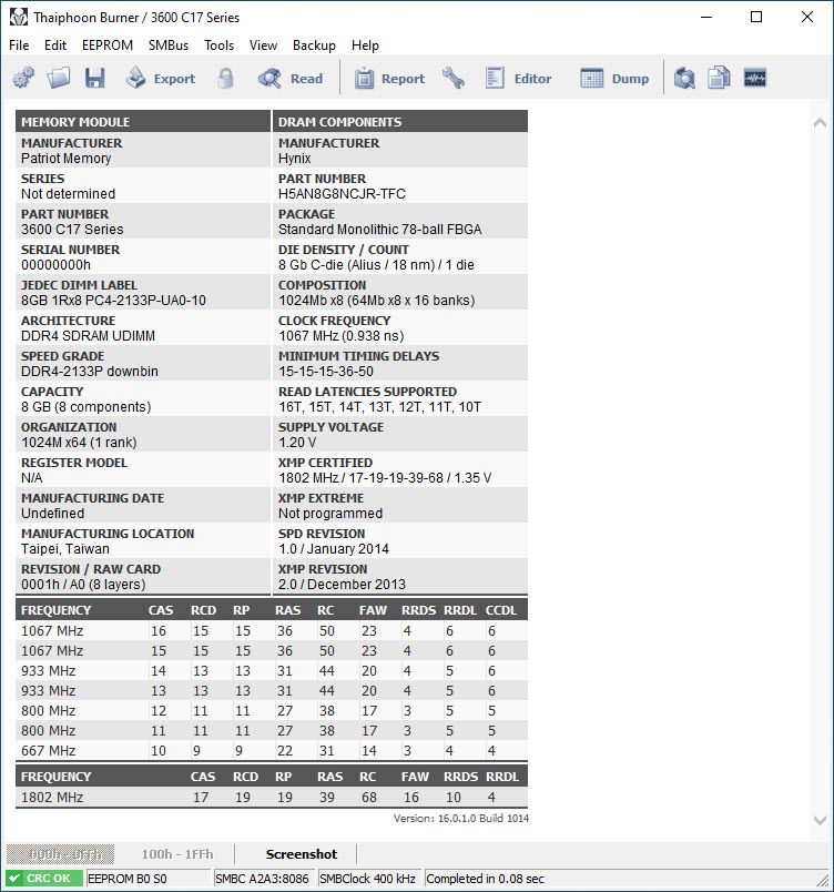

    Obie kości są identyczne. Komputer nie uruchamia się z Ramem wpiętym w slot nr. 1 a w slot nr. 2 już tak.

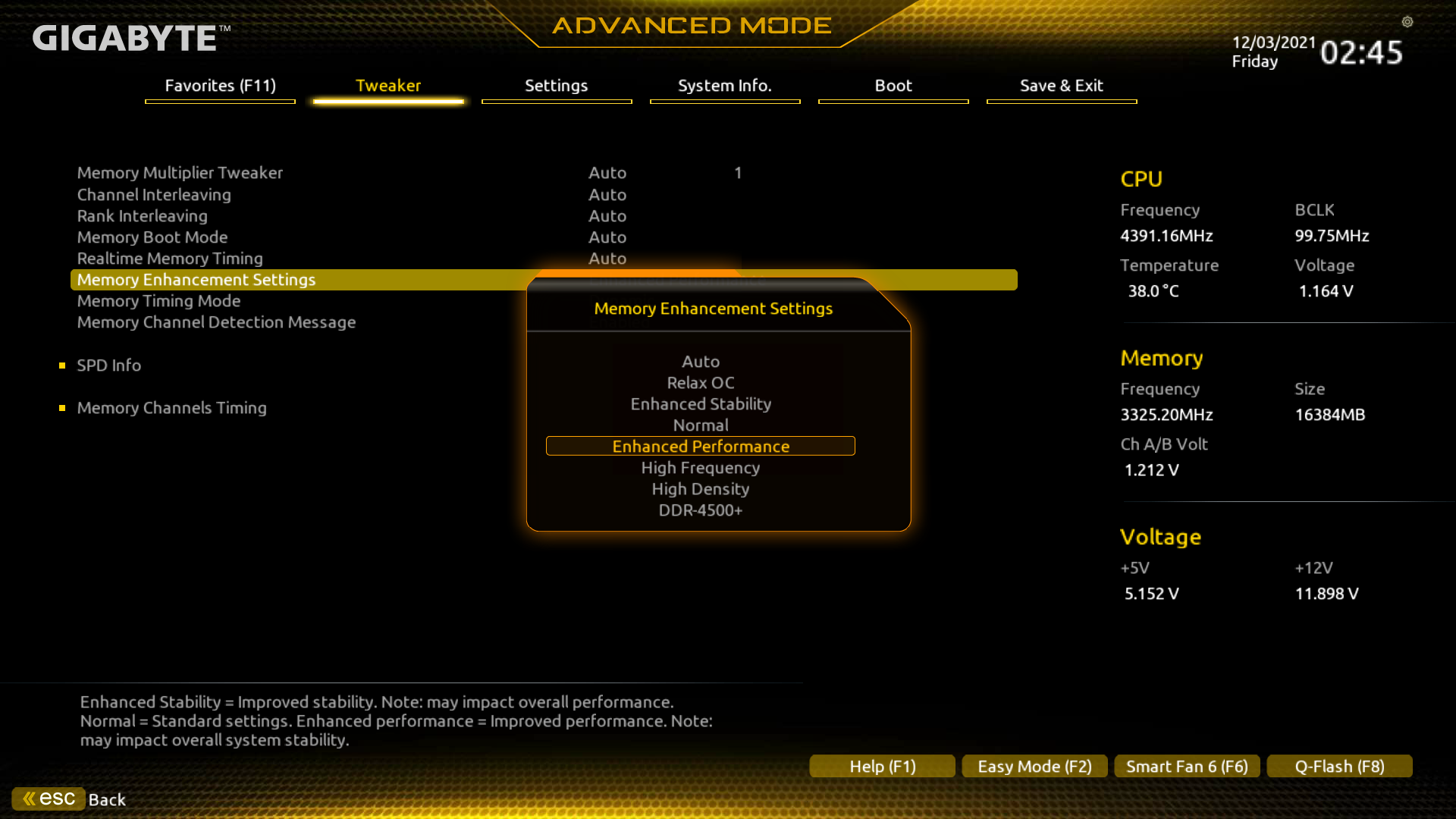

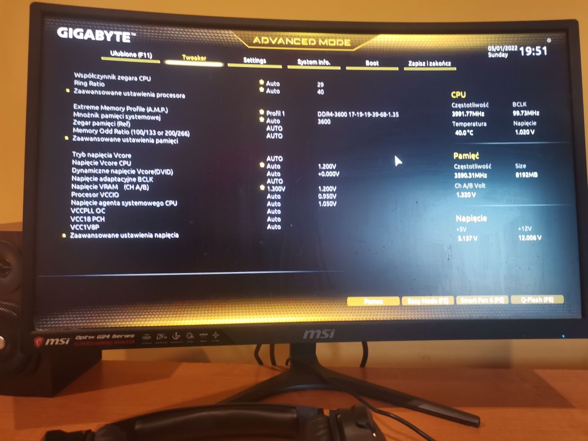

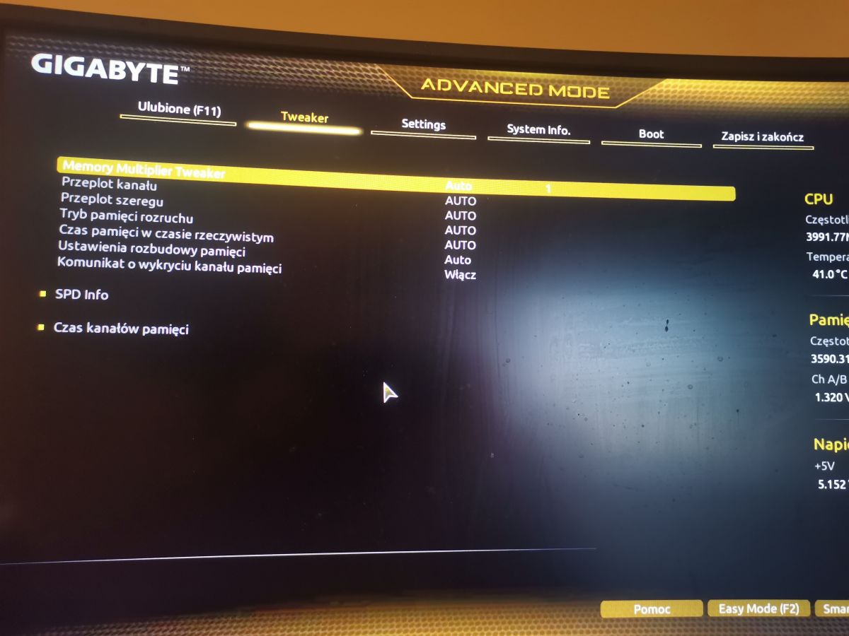

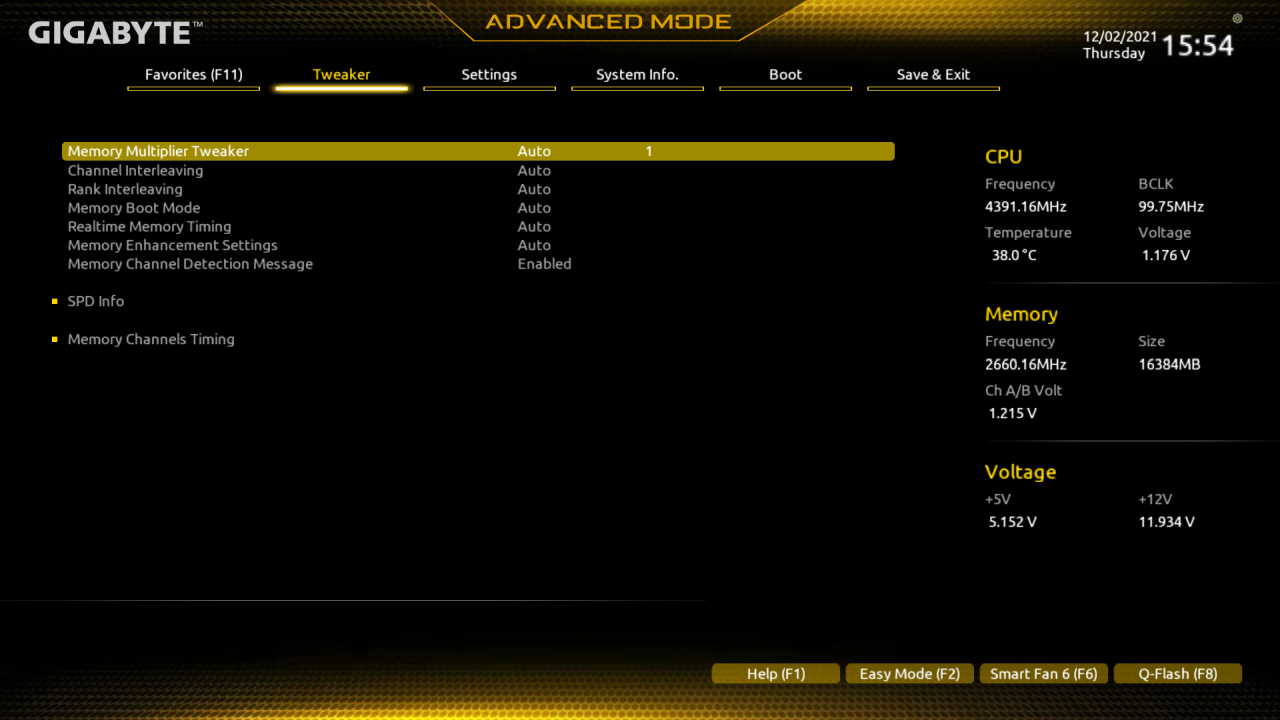

    Bios tak wygląda.
    Komputer nie uruchamia się z Ramem wpiętym w slot nr. 1 a w slot nr. 2 już tak. Komputer nie uruchamia się z Ramem wpiętym w slot nr. 1 a w slot nr. 2 już tak. Komputer nie uruchamia się z Ramem wpiętym w slot nr. 1 a w slot nr. 2 już tak. Komputer nie uruchamia się z Ramem wpiętym w slot nr. 1 a w slot nr. 2 już tak.
    Zastanawiają mnie te opcje przeplot kanału i przeplot szeregowy może tutaj się trzeba pobawić?

    Możesz dla testu ustawić taktowanie pamięci na niższe (procesor oficjalnie wspiera DDR4-2666, oczywiście działa z szybszymi modułami, ale aby wykluczyć uszkodzenia komponentów warto ustawić rekomendowane taktowanie).
    Defakto przy pierwszym uruchomieniu biosu płyta z automatu ustawiło 2300mhz.

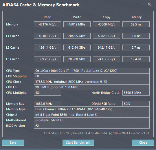

    włożyć 1 RAM (w 2 slot), ustawiłć profil w BIOS-ie XMP, zapisać, wyłączyć.
    włożyć 2 RAM (w 4 slot), uruchomić, ... powino > wszystko włącza się 16 GB na np.3200 w XMP ,
    :!: ale jeśli usuniesz XMP w BIOS-ie lub spróbujesz zmienić tajmingi już się nie uruchomi i wszystko zaczynać od nowa , z resetem BIOS-u(włącznie)
    * zakładka Tweaker można zrobic co nieco z cpu i DDR4
    Do płyty dołazcone sa dwie dobre aplikacje:
    1. APP Center.
    2. Easy Tune (zmiana napiec, tajmingów i F)
    W Tweaker można podkręcić DDR4
    - sa 3 tryby:
    Enhanced stability (przyzwoicie obniża prędkość pracy), Normal-(tryb normalny), Enhanced perfomance-(zwiększa prędkość (teoretycznie !?)).

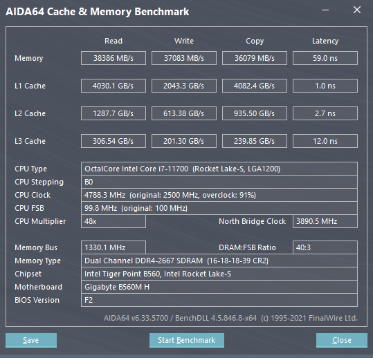

    Aida pokazuje ,że zwiększa wydajność
    - XMP-2666MHz (16-18-18-39), tryb Normal
    - OC, 3333 MHz (18-18-18-40), tryb Normal

    Podaj pełny opis tej RAM
    np,
    Patriot Viper Steel DDR4 16GB (2 x 8GB) 3600MHz Kit - PVS416G360C7K
    Patriot Viper 4 Blackout Series DDR4 16GB (2 x 8GB) 3600MHz Kit
    Base Frequency: PC4-17000 (2133MHz);
    Tested frequency: PC4-28800 (3600MHz);
    Tested Timings: 17-19-19-39; voltage: 1.35V
    Feature overclock: XMP 2.0 support for automatic overclocking
    :idea: :!:
    Zbadaj swoje układy DDR4 programem Thaiphoon Burner
    -pokaż zrzut
    to przykłądowy Patriot Viper 4 Blackout
    * patrz (lewa tr.) JEDEC dimm label : 8GB 1Rx8 PC4-2133
    Ten program nie bada układów w żaden sposób, jedynie przedstawia często prawidłowe, często prawdopodobne informacje na temat pamięci. Nie należy ich traktować jako 100% pewnych.
