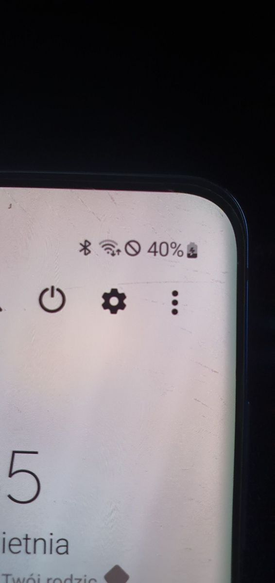

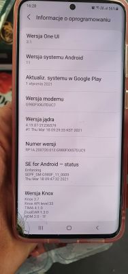

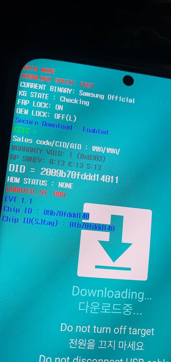

    Witam zakupiłem telefon z 2giej ręki Samsung s20 działał poprawnie widział siec mogłem dzwonić ale nie mogłem oglądać netflixa wymagał aktualizacji telefonu. Miał on aktualizacje styczeń 2021 android 11 niestety kiedy próbowałem bo zaktualizować wyskakiwał błąd rejestracji .
    Postanowiłem wgrac mu aktualizacje reczna android 12 sciagnołem odin i soft z sammobile zaktualizowałem i teraz wszystkie aplikacje działaja niestety telefon po włozeniu karty sim widzi numer i sim nieznany zasięg jest przekreślony
    Przed aktualizacja
    Pamietam jeszcze ze binary byl custom firmware wiec cos bylo grzebane napewno niestety niezrobilem zdjecia

    Wrzuc zdjecie z ekranu ktory ci sie pojawi po wpisaniu *#0011# - z obu slotow. Custom i brak zasiegu po wgraniu oprogramowania moze sugerowac zmieniony IMEI, ktory to wymaga roota, i "latki" do pominiecia certyfikatow zeby "dzialal" zasieg.
    Dodatkowo, CSC WWA sugeruje, ze ten telefon to przekonwertowany egzemplarz wystawowy - tzw Live Demo Unit, ktore to faktycznie w miejscu numeru IMEI maja same zera, co ponownie podpowiada, ze ktos mu jakis IMEI ustawil i zrobil patcha.
    Trzeba by pownie zrobic roota, i patcha, o ile aktualna wersja softu na to pozwoli.

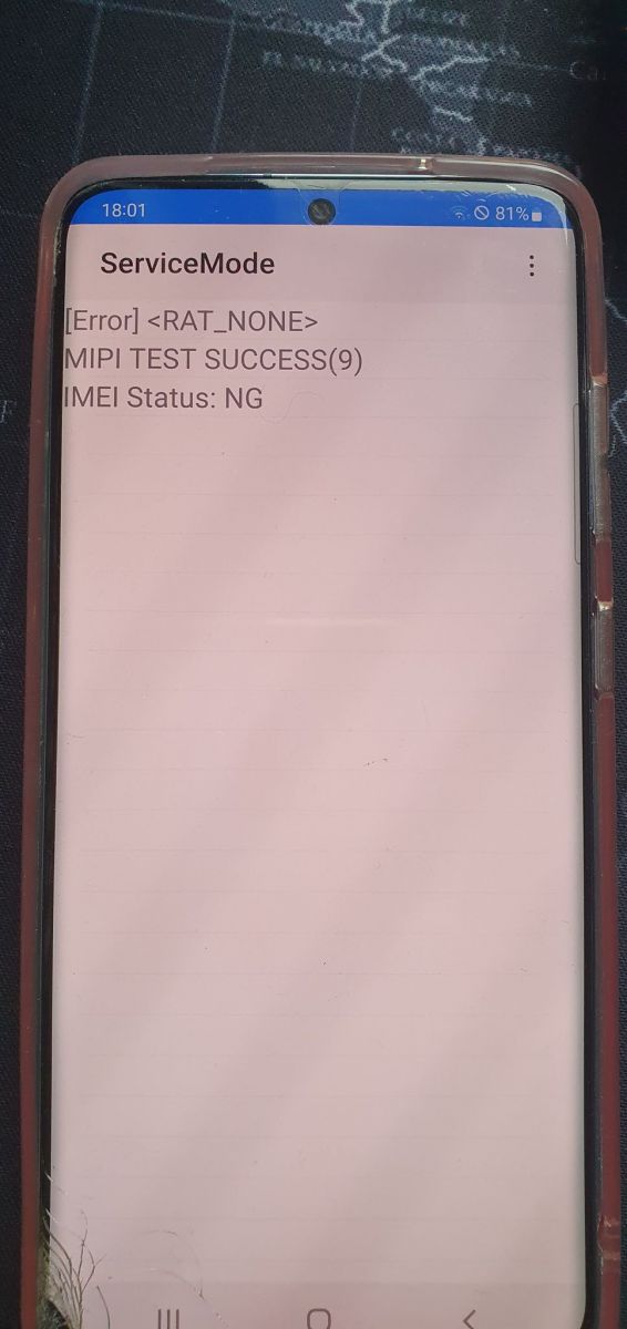

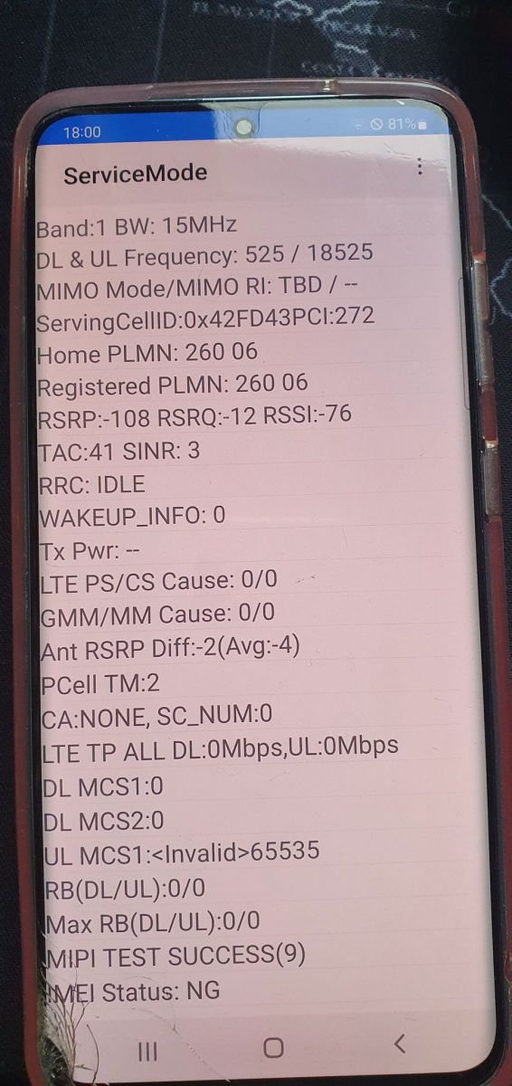

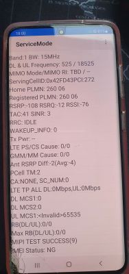

    lol jestem pod wrażeniem twojej wiedzy na temat GSM rzeczywiście może tak być telefon ma wypalenie tzn. świeci na różowo zamiast biało ale mi to nie przeszkadzało tak jak ukruszony róg . Telefon dałem do nieautoryzowanego serwisu stwierdzili ze to jakiś błąd w aktualizacji Samsunga robili jakieś pomiary części w środku itd.. ale wszystko niby ok nie stwierdzili żadnego uszkodzenia wina podobno oprogramowania musze czekać na łatkę od Samsunga czy cos takiego. Zrobiłem zdjęcie
    STOCK1
    Samsung S20 - brak zasięgu po ręcznej aktualizacji Android 12, problem z kartą SIM
    SROCK2

    Masz IMEI Status: NG. Telefon jest po patchu i dlatego nie ma zasiegu po tym jak wgrales oprogramowanie na nowo. Trzeba ponownie zrobic patch modemu boxem i zasieg wroci, o ile oczywiscie ta wersja oprogramowania jest wspierana.
    Po kazdej aktualizacji czy wgraniu softu operacje trzeba powtarzac. Taka uroda telefonow z "naprawionym" IMEI po taniosci.
