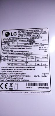

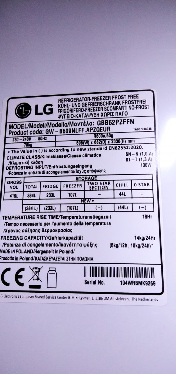

    Znalazłem droższą i mniejszą, nie wiem w czym się różni jeśli chodzi o sprawy techniczne
    https://www.euro.com.pl/lodowki/lg-gbb61blhmn.bhtml#opis
    od tej podanej wcześniej
    https://www.euro.com.pl/lodowki/lg-gbb62pzffn.bhtml#opis
    bo chyba sprężarka itd oraz inne dodatki takie same, wyższa jest teraz tańsza.

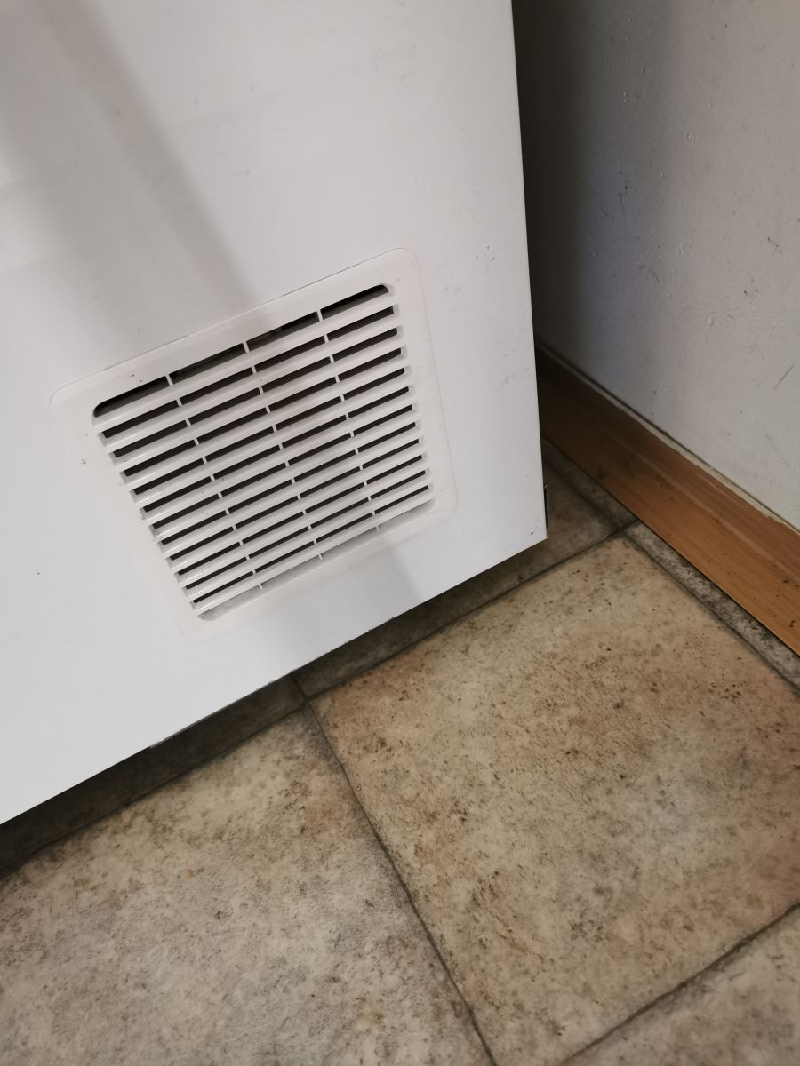

    A tak na serio to nie wiem jakie masz szafki, ale wywietrzniki z boku lodówek są zwykle na dole z tyłu. Często szafki zabudowy kuchennej mają tylne ściany nie przy samej ścianie kuchni, poza tym są na nóżkach, więc boki szafek kończą się sporo cm nad podłogą. W takim układzie wywietrznik boczny lodówki po wsunięciu jej na miejsce akurat wypada w pustą przestrzeń między szafką a ścianą kuchni. Co do drugiej strony to wystarczy, że zachowasz 2 cm odstępu od ściany i będzie git. Te parametry ustawienia lodówki są tylko po to, żeby zachować klasę energetyczną.

    nie rozumiem o które wywietrzniki chodzi, te sprzęty oddają ciepło całymi bokami, nie mają otworów itp którymi ucieka ciepło. Parowniki są w obu bokach i żeby oddać ciepło, muszą być odsłonięte, jakiekolwiek zakłócenia przepływu powietrza powodują wyższą temperaturę wewnątrz, problemy z działaniem sprzętu lub jego awarię. A serwisant przychodzi, patrzy, widzi wybrzuszone boki i ogłasza, że gwarancja zostaje unieważniona z powodu złej eksploatacji, i tyle. A że w pewnie większości z nich, te boku takie się robią mając zupełnie odsłonięte boki i pełny przepływ powietrza, to już inna sprawa.
    Mój obecny Samsung z jednej strony ma kilka metrów wolnej przestrzeni, z drugiej strony ponad metr, no i wybrzuszyły mu się boki. Ale jak wiadomo to moja wina, bo nie zapewniłem klimatyzacji w kuchni i codziennych wizyt masażysty mojej chłodziarko-zamrażarce, ale nie doczytałem w instrukcji, bo to jest na ostatniej stronie drukiem "maczkiem" napisane.
