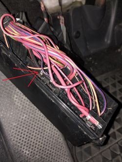

    Kilka miesięcy temu zakupiłem Tiguana mk1 z 2011r, po czasie okazało się, że gniazdo zapalniczki i tylna wycieraczka nie działa.
    Zacząłem badać temat:
    - sprawdziłem bezpieczniki - ok
    - dobrałem się do tyłu gniazd bezpieczników i ku mojemu zdziwieniu do "rozdzielni" bezpieczników w kabinie dochodzą dwa kable czerwony i czarno czerwony. Napięcie na czerwonym 12,4v, na czarno czerwonym 10v.
    - Na listwie gdzie dochodzi kabel czarno czerwony jest tylko gniazdo zapalniczki i tylna wycieraczka, pomyślałem, ze silnik tylnej wycieraczki robi zwarcie i dlatego jest niższe napięcie, Kilka razy powyciągałem bezpieczniki w celu sprawdzenia i napięcie znikło do 0....

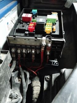

    - Sprawdziłem, skrzyknę bezpieczniaków pod maską, wszędzie napięcie prawidłowe, wszystkie kable które wychodzą są czerwone.
    Czy ktoś ma pomysł gdzie szukać kabla lub/i przyczyny?
    Zdjęcie skrzynki z kabiny

    Zdjęcie skrzynki pod maską
    Czyli coś nie kontaktuje w gnieździe bezpiecznika lub we wiązce przewodów zaciśniętej w konektorze.
    Pozostaje próbnik z żarówką (nie multimetr) i szukać.

    Mam ten sam problem,okazuje się że nie wychodzi napięcie na ten bezpiecznik z przekaźnika.
    Przekaźnik sprawny nie dostaje napięcia sterującego z modułu . Po podpięciu VCDS brak błędów sterownika, po wykonaniu testu manetki od wycieraczek i spryskiwacza wynika że manetka jest sprawna. Nie mam pojęcia co z tym zrobić podejrzewam że uszkodzony jest moduł. Może ktoś coś więcej wie w tej sprawie .

    Znalazłeś może który to przekaźnik w skrzynce pod maską?
  • #5 20204045
    mytrych
    Posty: 2
    U mnie to jest to drugi z lewej strony nad bezpiecznikami w kabinie z oznaczeniem 644, ale nie wiadomo dlaczego nie jest wysterowany na załącz. jak pominąłem na krótko przekaźnik to zaczęły działać wycieraczki i gniazdo zapalniczki pokazuje 12 v . Nadal jednak nie działa spryskiwacz szyby tył.
