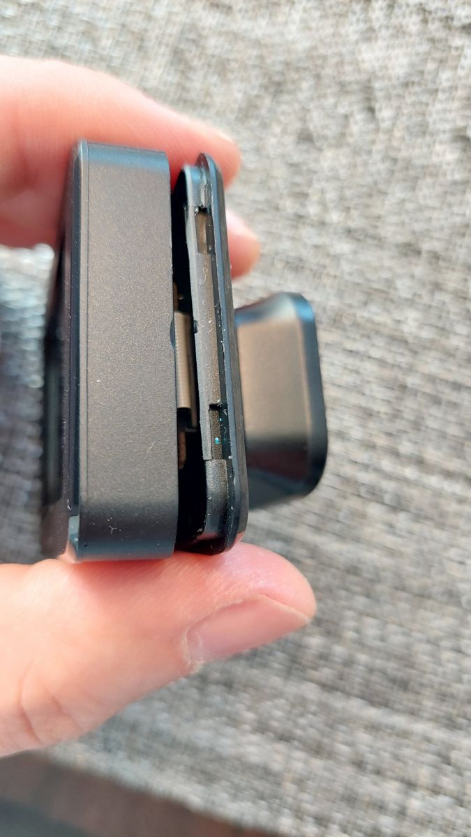

    Cześć.
    Bateria wewnętrzna przestaje trzymać ustawienia. Trzeba by było ją wymienić, ale żeby to zrobić trzeba wiedzieć jak rozebrać taką kamerkę, tak żeby jej nie zniszczyć.
    Ktoś coś takiego już robił i może podpowiedzieć?

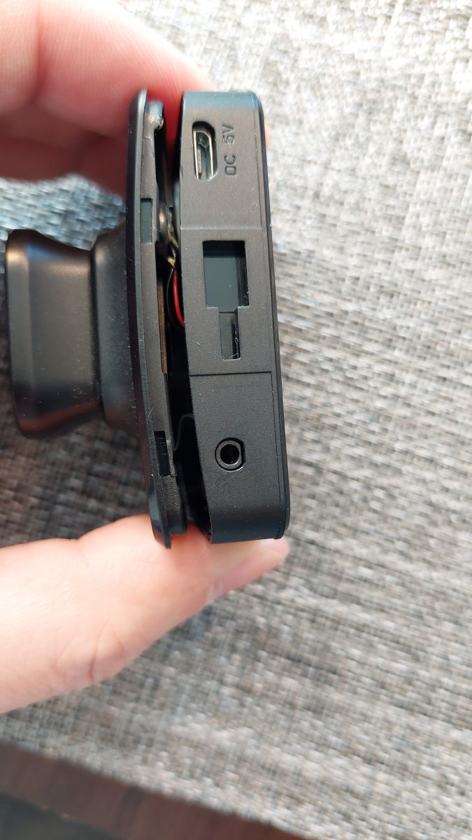

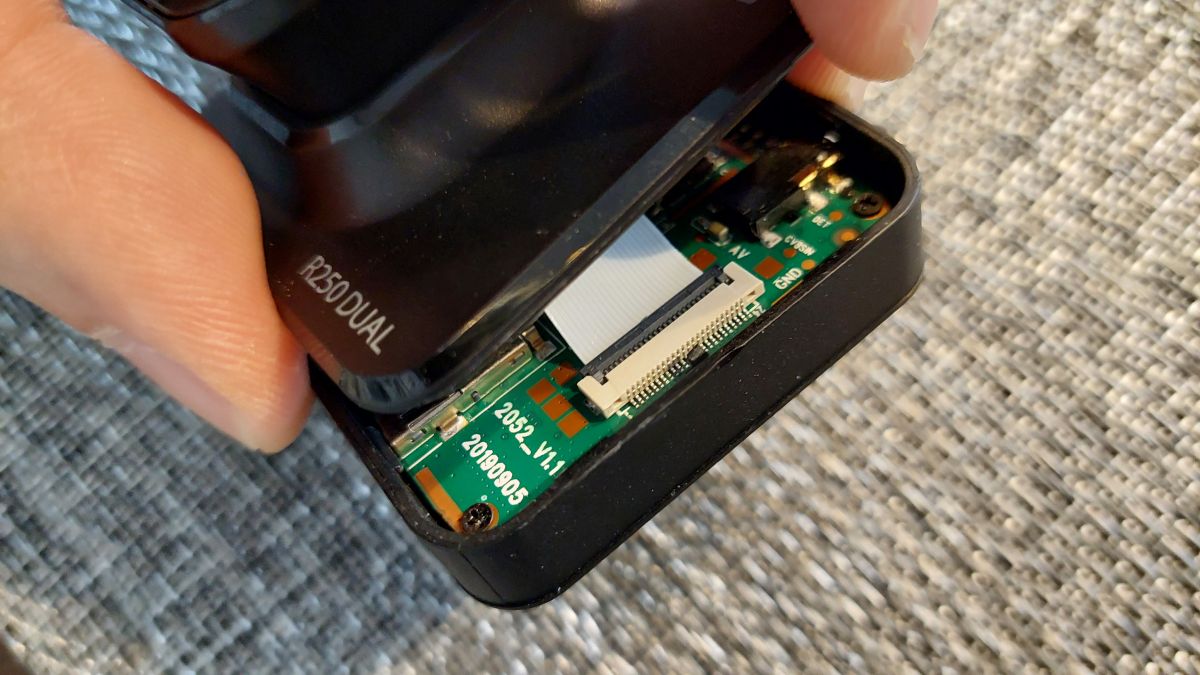

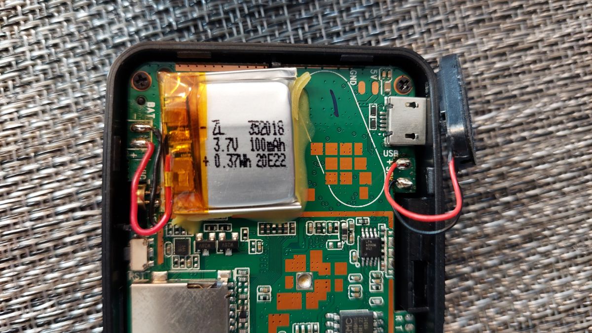

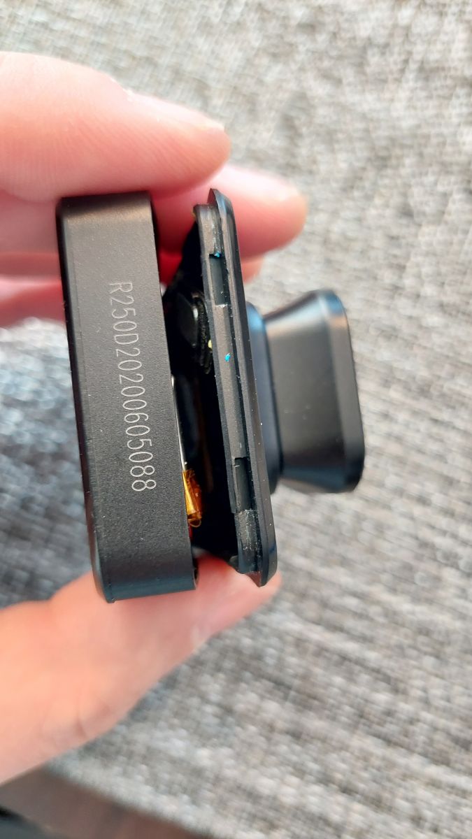

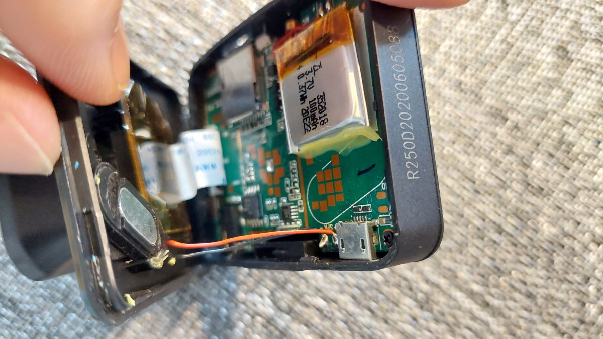

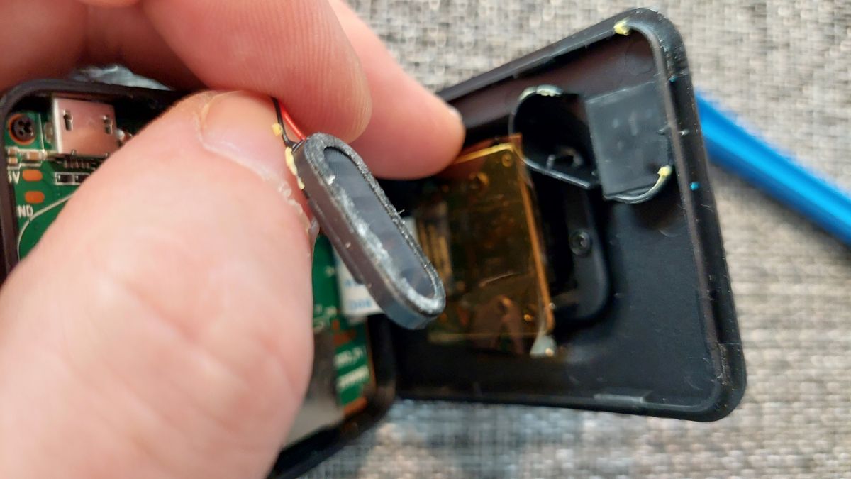

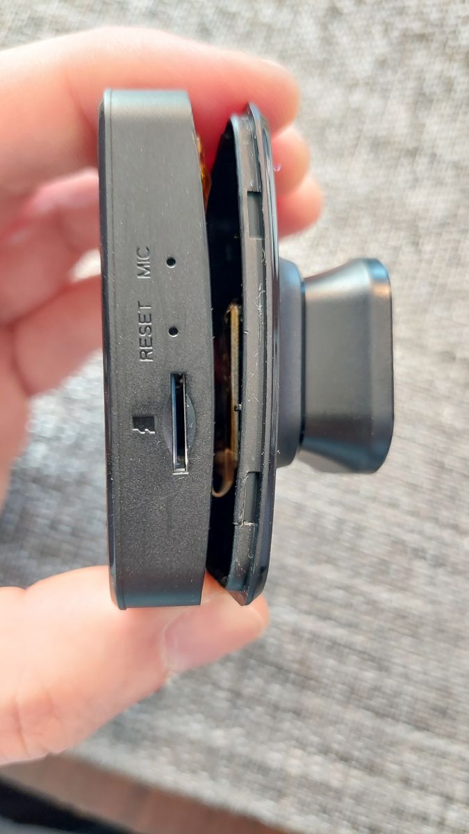

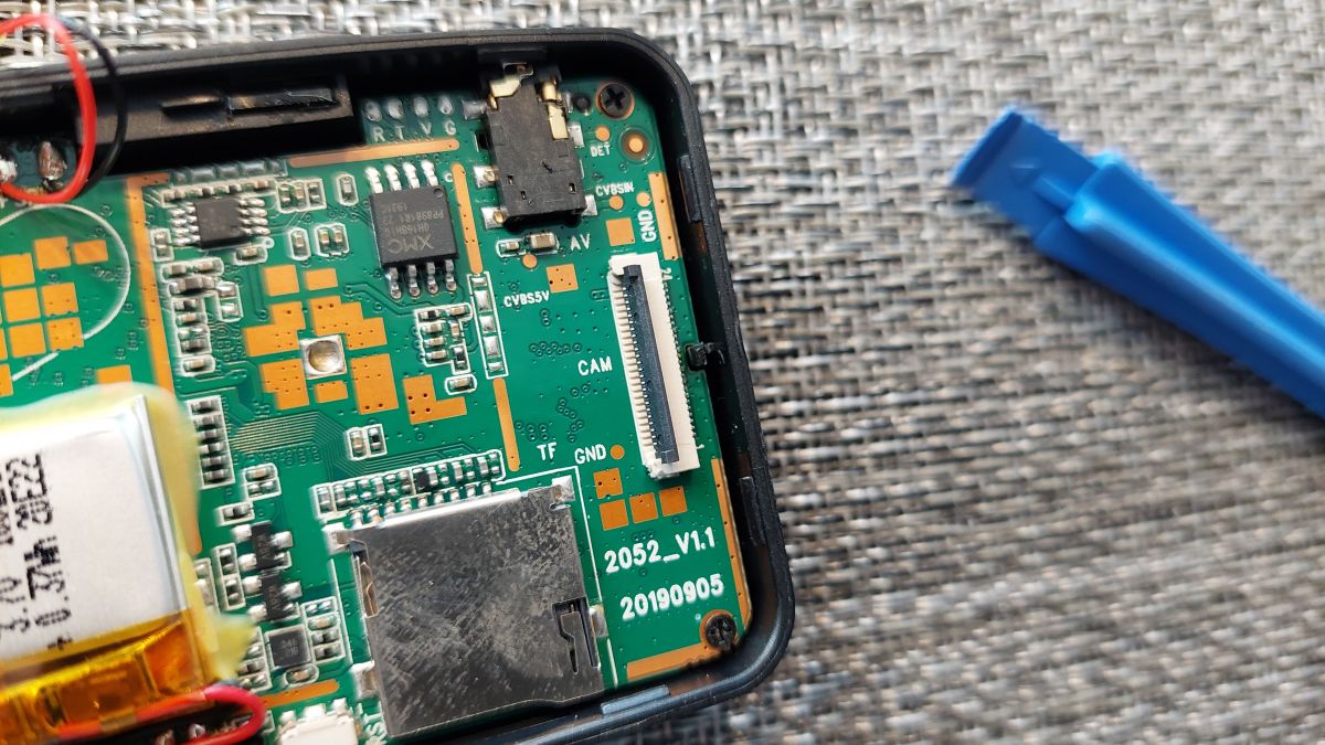

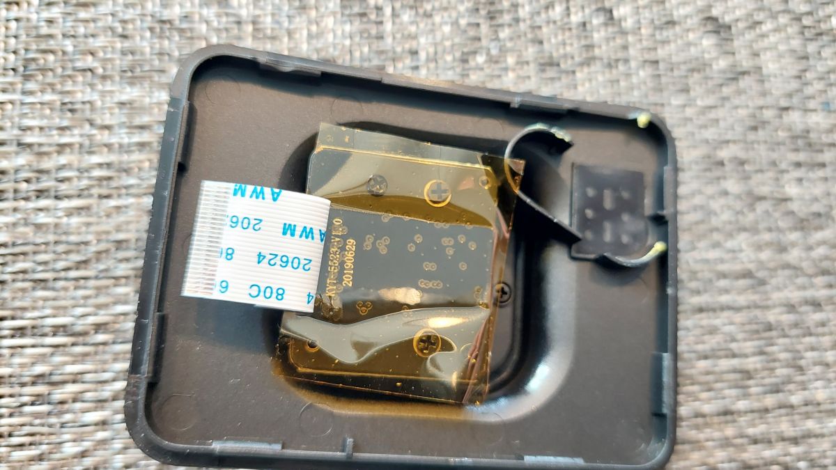

    Właśnie zabrałem się do rozbierania kamerki. Zatrzaski są po 2 z każdej strony. Miejsce połączenia to krawędź bliżej obiektywu. Na razie tylko rozebrałem żeby zobaczyć jaka bateria (może ktoś podpowie gdzie taką dostać). Przy otwieraniu uważać na kabel podłączeniowy głośnika (głośnik można podważyć i wyjąć z obudowy) oraz na taśmę od obiektywu (trzeba podnieść ciemnoszarą część żeby odłączyć).

    >>20657024
    @ hu_dy: jak ogarnąłeś, że będzie pasować wymiarem? Typ trochę inny a na Ali nie podają wymiarów.
    EDIT: już znalazłem, że bateria, którą wskazałeś 501220 ma grubość 5 mm, oryginalna (352018) ma 3,5mm i po otwarciu obudowy nie bardzo widzę miejsce, żeby się zmieściła.
    Możesz potwierdzić, że to na pewno ta i się zmieściła?

    Odkopię, bo zmieniłem dzisiaj baterię na 402030 - 4 mm grubości. Musiałem usunąć głośniki, ale i tak tylko mnie denerwowały te dźwięki.
    Dzięki wielkie za zdjęcia z otwierania!
