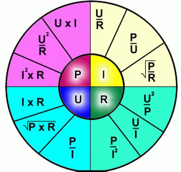

    Witam moglby ktos mi pomoc jak obliczyc moc na rezystorze gdy znam napiecie i jego opornosc. Wzor na ogolna moc znam P=U*I.
    Policzyc prad z prawa ohma?

    Pomógł: 760
    Ocena: 1464
    uhmmmm .....
    Jak nie sprzeprzysz, zobaczysz że pojawi się kwadrat
    Nie trzeba liczyć, wystarczy pamiętać, że U=R*I czyli I=U/R
    a następnie podstawić do wzoru który znasz. ;)

    vodiczka napisał:
    Ok. A jak mam prad 230v i 50hz? jak to interpretowac? normlanie do wzoru 230 podstawic i bedzie ok?
    Jeżeli chodzi o moc traconą na rezystorze to nie ma znaczenia czy prąd jest DC czy AC 50Hz.

    P=U²/R

    Jak obliczyć moc na rezystorze, mając napięcie i oporność?
Aby obliczyć moc na rezystorze, mając napięcie (U) i oporność (R), można skorzystać z wzoru P=U²/R. Prąd (I) można obliczyć z prawa Ohma, gdzie I=U/R. Ważne jest, aby pamiętać, że napięcie odnosi się do spadku napięcia na rezystorze. Niezależnie od tego, czy prąd jest stały (DC), czy zmienny (AC) o częstotliwości 50Hz, obliczenia mocy pozostają takie same.
