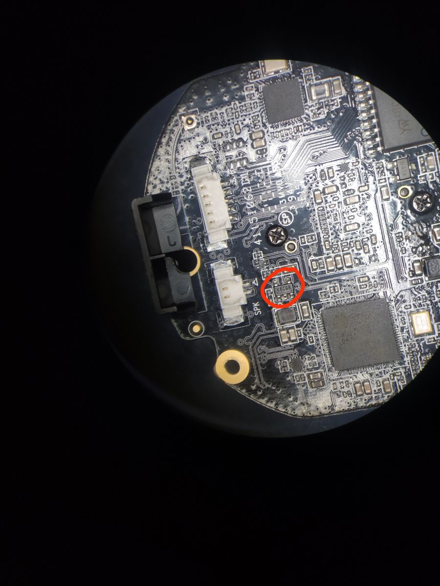

    Proszę o pomoc w identyfikacji podzespołu zaznaczonego na zdjęciu, K6CGB.
    Czym mogę go zastąpić?
    Jest to element na płytce kamery Xiaomi 360 1080p.
    Nie mogę w internecie nic po tym oznaczeniu znaleźć.
    Identyfikacja podzespołu K6CGB na płytce kamery Xiaomi 360 1080p - zamiennik?

    Wygląda mi to na : SM8082A
    notę katalogową masz tutaj:
    https://www.huanqiuic.com/uploads/pdf/20220107/poYBAGG5ZpKAYxp-ABHFRahJ4sc804.pdf
    Oznaczenia się zgadzają a dławik w pobliżu utwierdza mnie w przekonaniu że to jakaś przetwornica.
    Sprawdź sobie najlepiej jeszcze połączenia cewki i kondensatorów względem dokumentacji.
    Pozdro

    Dziękuję za pomoc.
    Układy zamówione z Chin, zamontowane i wszystko działa ok.
