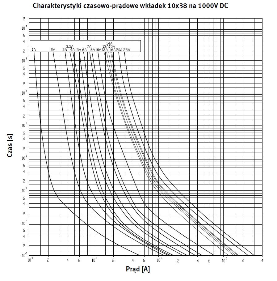

    Przy pomiarach prądu zauważyłem, że mam w mierniku (nie znam jego "historii") uszkodzoną "szybką" wkładkę topikową 1000V AC/DC, 11A, IR=20kA firmy Bxxxxxnn. Widzę, że nowa wkładka kosztuje min. 50zł. To chyba trochę szczodrze, jak na ten prosty przecież element...
    Czy ktoś może polecić jakiś sensowny tańszy zamiennik ?
    Max. zakres miernika, to 600V AC/DC i 10A AC/DC (chwilowo, do 30 sekund, 20A). Wartość szczytowa napięcia, to 6kV.
    Napięcia, które sporadycznie mierzę, to max. 230-240V w domowej instalacji i typowe dla niej prądy no i tak pozostanie. Chcę mieć jednak pełnosprawny miernik.

    Kolega popatrzy na bezpiecznik z mikrofalówki.

    OK. A jest jakiś sensowny sposób na adaptację do wymiarów 10x38 ? Jakiś adapterek ? Przejściówka ? A czy te 10x38 "dedykowane" dla fotowoltaiki, czyli 1000V DC 10A będą się nadawały ? Orientujesz się ? Czy dedykowanie dla DC przesądza w jakiś sposób o ochronie nadprądowej w moim przypadku (AC/DC) ?
    W załączeniu charakterystyka czasowo-prądowa wkładki 10x38 1000V DC 10A dla PV. No i kosztuje 8zł.
